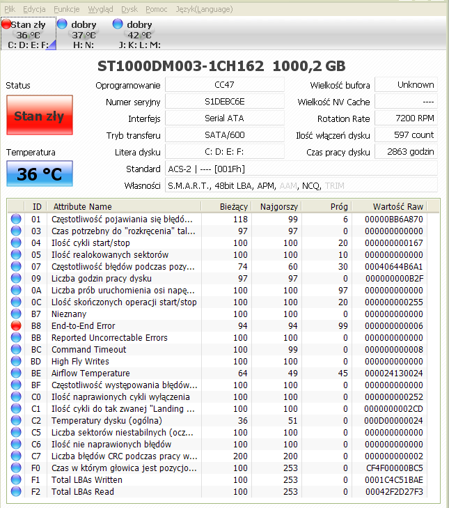

    Co jakiś czas sprawdzam w programie Crystal Disk Info stan moich dysków twardych.Od kilku miesięcy ww program sygnalizuje problem w jednym z nich.Co to konkretnie oznacza? Dysk 1TB ma dopiero półtora roku.Dwa 7-8 letnie twardziele wciąż działają bez zarzutów. Proszę o pomoc.

    Używam wersji 5.3.1

    Jeżeli CDI poprawnie pokazał to:
    atrybut B8 End-to-End error
    Atrybut ten oznacza, że po przesłaniu przez bufor danych, ich parzystość nie jest zgodna (pomiędzy kontrolerem a twardym dyskiem).
    Z autopsji napiszę, że CDI ma niekiedy swoje "humory" zatem:

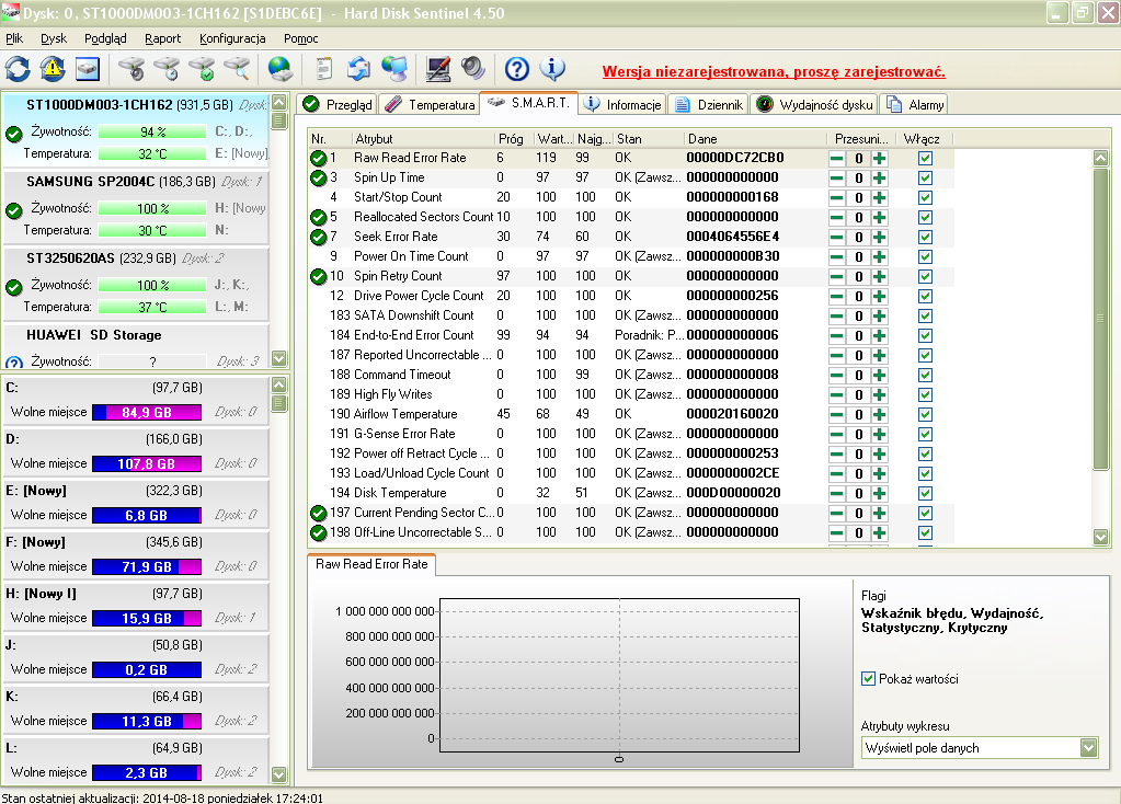

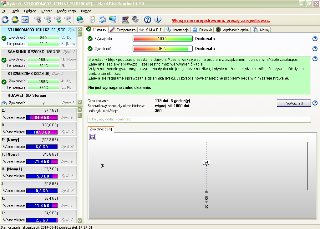

    wstaw screeny zakładek: "Przegląg" oraz "SMART" z Hard Disk Sentinel
    http://www.harddisksentinel.com/hdsentinel_setup.zip

    W CDI 6.1.14 jest parametr End-to-end error,ale w tej wersji programu nie jest wskazywany jako nieprawidłowy choć wartości parametrów są identyczne jak w starej wersji.
    W programie HDS żywotność twardziela 1TB który ma półtora roku jest wskazana na 94% a pozostałych 7-8 letnich dysków na 100% :?:
