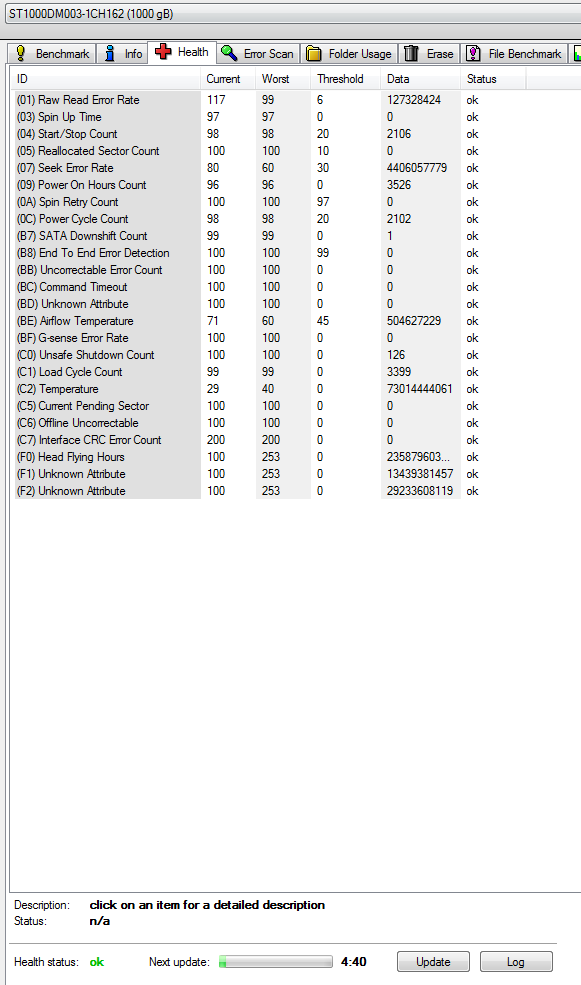

    to mój pierwszy post tu na forum, ale szczerze mówiąc nie wiem już gdzie szukać pomocy, a kumpel polecił mi to forum. Proszę tylko o dokładne przeczytanie problemu i niepisanie banałów typu zareklamuj kartę, zrób format itd. Mój problem jest dość specyficzny, ciągnie się za mną już od ponad roku i mam serdecznie tego stanu rzeczy dość. Ale do rzeczy. Otóż jakiś rok temu zakupiłem nowego PC, który miał zastąpić wysłużony poprzedni zestaw. Przez jakieś 3 miesiące byłem w gamingowym raju ale potem zaczęło się ni stąd ni z owąd dziać coś dziwnego? Co? Otóż w BF3 zaczęły mi migać tekstury. Problem zignorowałem, bo zauważyłem go tylko w tej grze, a i czasu na granie już tyle nie miałem. Niestety z biegiem czasu problem zaczął się pogłębiać i pojawiać w coraz większej ilości gier. Dokładniej mówiąc, nie migają wszystkie tekstury. Konkretniej jeśli np w jednym miejscu krzyżują się dwa obiekty nachodząc na siebie, to tam właśnie wystąpi bug - jedna tekstura "miga" spod drugiej tworząc paskudny efekt (pojawiają się naprzemiennie co pół sekundy. Dotyczy to wszystkiego - modelów postaci, elementów otoczenia itd. W przypadku większych obiektów widać to dopiero z dużego oddalenia jak np. w BF3 gdzie z drugiego końca mapy przez lunetę snajperską widziałem jak drzwi garażowe pojawiają sięi znikają zza ściany. Profilaktycznie zrobiłem formata (nawet dwa razy) - nic. Byłem już niemal 100% pewien, że to karta jest walnięta. Sprawdziłem jednak efekt na integrze (Intel HD 4600) - to samo. ? Więc może płyta główna? Dla pewności sprawdziłem na starym konfigu. I tu dochodzę do najgorszego. Bug też tam się pojawił. Znikąd. Od tej pory nie mogę się tego pozbyć. BF3, BF4, Mass Effect 2, gry z 2014, gry z 2008, gry z 2004. Wszędzie w mniejzym lub większym stopniu się to pojawia. Formaty nie pomagają. A nie wierzę, że nagle w 2 kompach 3 karty graficzne/ 2 płyty/ whatever się zepsuły. Dlatego proszę o pomoc. Sprzęt czy wirus? A jak wirus to jakim cudem przeżywa formaty? może jakieś uszkodzone/zainfekowane pliki jakimś cudem przenoszą się przez Steam/Origin Cloud? Ja już nie jestem w stanie znaleźć racjonalnego wytłumaczenia. Nie jestem w stanie dokładniej słowami opisać jak to wygląda, dałbym film ale mam za mało postów :P Podaje obie konfiguracje:

    Sprawdzałeś dysk ?
    Podaj S.M.A.R.T

    Smart:
    Spoiler:
    Artefakty graficzne w grach, migające tekstury w BF3 - co robić?
    Z drugiego kompa jeśli trzeba też mogę smart pokazać, ale jestem pewien, że tam też jest ok (regularnie sprawdzam).

    Dysk wygląda na sprawny.
