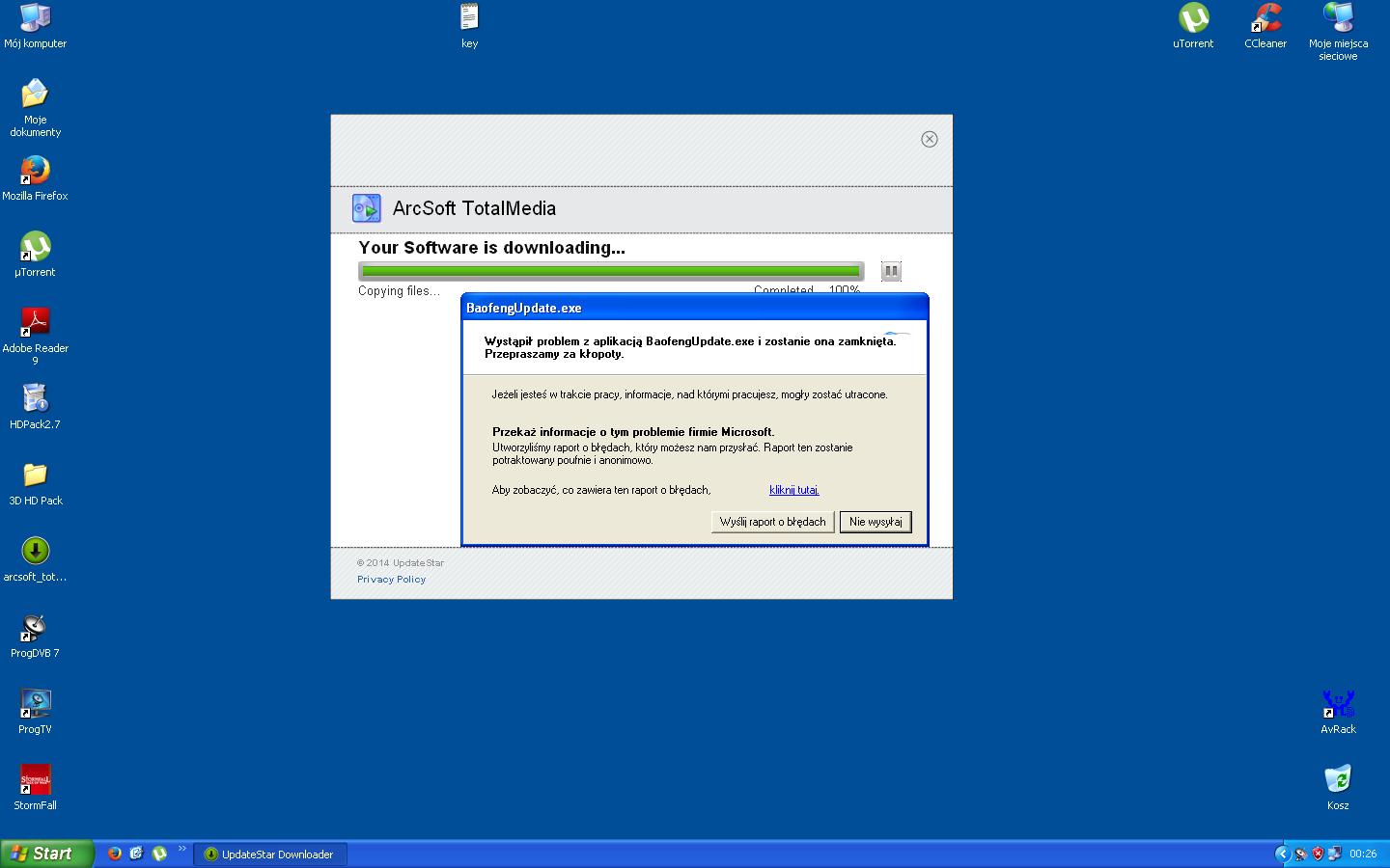

    Witam, mam problem z tunerem- DVB-tT- na USB NOT ONLY TV, instalowałem go na trzech systemach ,XP Vista i Windows 7 i jest ta sama sytuacja widoczna na screenie - Radio działa a tv niby szuka stacje ale po wyszukaniu wyskakuje bład i nie wiem co robić, oprogramowanie oryginalne z płyty ,zakupione z tunerem. DVB-T USB Not Only TV - błąd po instalacji na XP, Vista, Windows 7

    Bez wpiętego tunera napięcie jest 5,98 volt z włożonym tunerem i włączonym wyszukiwaniem kanałów jest 5,92 do 5,95 volt.

    Problem nie jest sprzetowy, lecz softowy.
    Softa ma buga na polskie DVB-T, chodzi zapewne o jakiej szczególne parametry, które to emitel co i jakiś czas zmienia.
    Spróbuj nie skanować wszystkich kanałów tylko wpisz ręcznie numer kanału czyli 1 mux,a i sprawdz jaka jest sytuacja, jeżeli na tym muxie będzie wywalać błąd, to testuj inny mux.
    Na 7ce skonfiguruj WMC i tam zobacz czy będzie odbierać kanały, niekiedy konfiguracja WMC jest troszke trudna, ale na 90% pod WMC będzie śmigać, a co za tym idzie, potwierdzi że soft jest zbugowany.
    WAŻNE: Jeżeli są nowsze wersje tego softu badz sterowniki to oczywiście musisz zaktualizować ze strony producenta a nie ze starej płytki.

    W sumie chyba masz rację bo przy wyszukiwaniu kanałów raz znajdzie 16 innym razem 8 lub 6 a jeszcze innym żadnego nie łapie.Udało mi się na chwilkę to uruchomic jak załapało 6 kanałów ale obraz był czarny kiedy zmieniałem kolejno jeden po drugim lecz nie trwało to długo jakieś 15 sekund i znowu wywaliło błąd.Zauważyłem też że skala sygnału antenowego to zero zasięgu ,ale to raczej nie ma wpływu na działanie softu.--Może ktoś doradzi jakiś dobry soft ?
    Nie wiem czym to mierzyłeś, ale takie napięcie w portach USB nie jest normalne. To prawie o wolt za dużo.
    Tak, czy inaczej warto sprawdzić tuner w innym komputerze.

    Zainstaluj sterowniki od ATI Hybrid TV Tuner Driver v6.14.10.389 64bit Win7.msi. Nic więcej nie wgrywaj. Uruchom Windows Media Center i z niego przeskanuj. U mnie działa ok na NOT TV.
