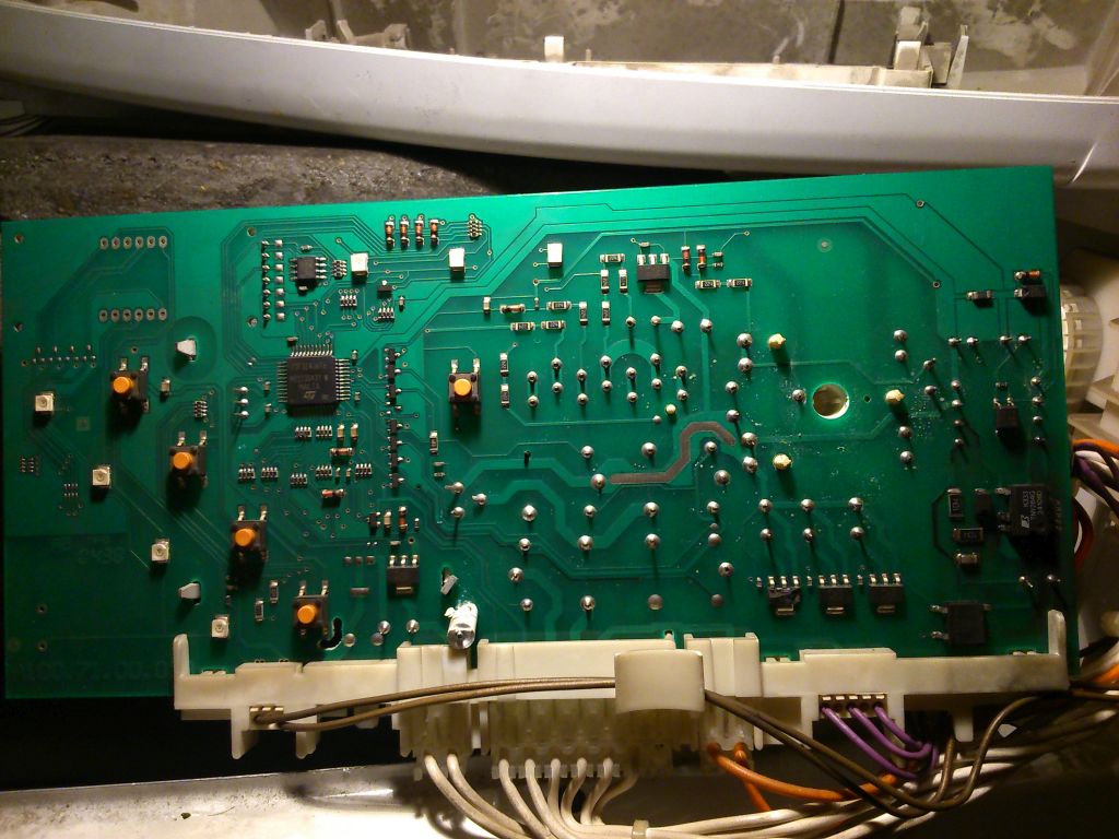

    Tak jak w temacie, po podłączeniu do prądu brak reakcji.
    Diody nie świecą, nie słychać też żadnego stycznika.
    Czy ta pralka ma jakiś bezpiecznik???
    A tak w ogóle to zaczęło się od tego że pralka pobierała wodę i po kilku minutach wypuszczała ja.
    Ten zaworek na dole co puszcza wodę do odpływu lub do zraszacza się chyba zaciął.
    Rozebrałem go przeczyściłem i podłączyłem do prądu i nic zero reakcji, zrobił się tylko ciepły.
    Ale jak go zamontował z powrotem to się wysunął ale po kilku minutach powoli zaczął się wsuwać i znów woda leciała do odpływu.
    Wyłączyłem program i włączyłem ponownie i śrubokrętem chciałem pomoc temu zaworkowi żeby się wysunął. Ale chyba zrobiłem zwarcie, choć nic nie zaiskrzyło ale było słychać strzał.
    I tak stała się ciemność.
    I tu ponawiam moje pytanie czy jest tu jakiś bezpiecznik?

    Niestety nie ma bezpiecznika. Wyjmij moduł i oceń jego obrażenia. Prawdopodobnie tylko wymiana na nowy.

    Tak, cała płytka. Wymontuj ją i wrzuć zdjęcia.

    Druga strona raczej okey
    https://obrazki.elektroda.pl/4546656100_1409085267.jpg

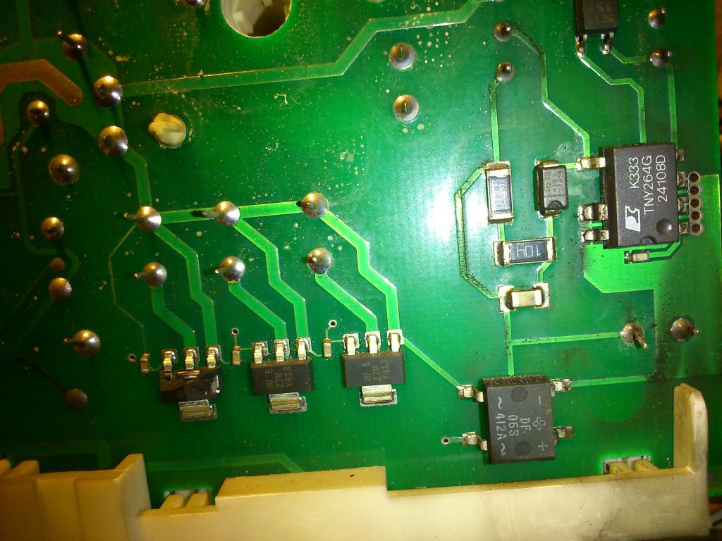

    Triak ten pęknięty na pewno do wymiany. Sprawdź miernikiem czy włącznik główny podaje zasilanie na płytkę.

    Witam, w przypadku zwarcia na zaworze przesterowania do wymiany to co zaznaczyłem na fotce, czyli triak sterujący owym zaworem i drabinki oporowe 10 kohm i 330 ohm. Niedawno sam odratowałem taki sterownik tylko wersja z wyświetlaczem. Amica optimum 700 - Zero reakcji po podłączeniu do prądu

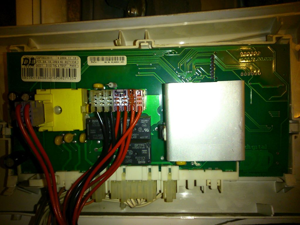

    Wymieniłem zawór przesterowania na nowy i dorwałem za 100 zł używany moduł.
    Wszystko działa.
