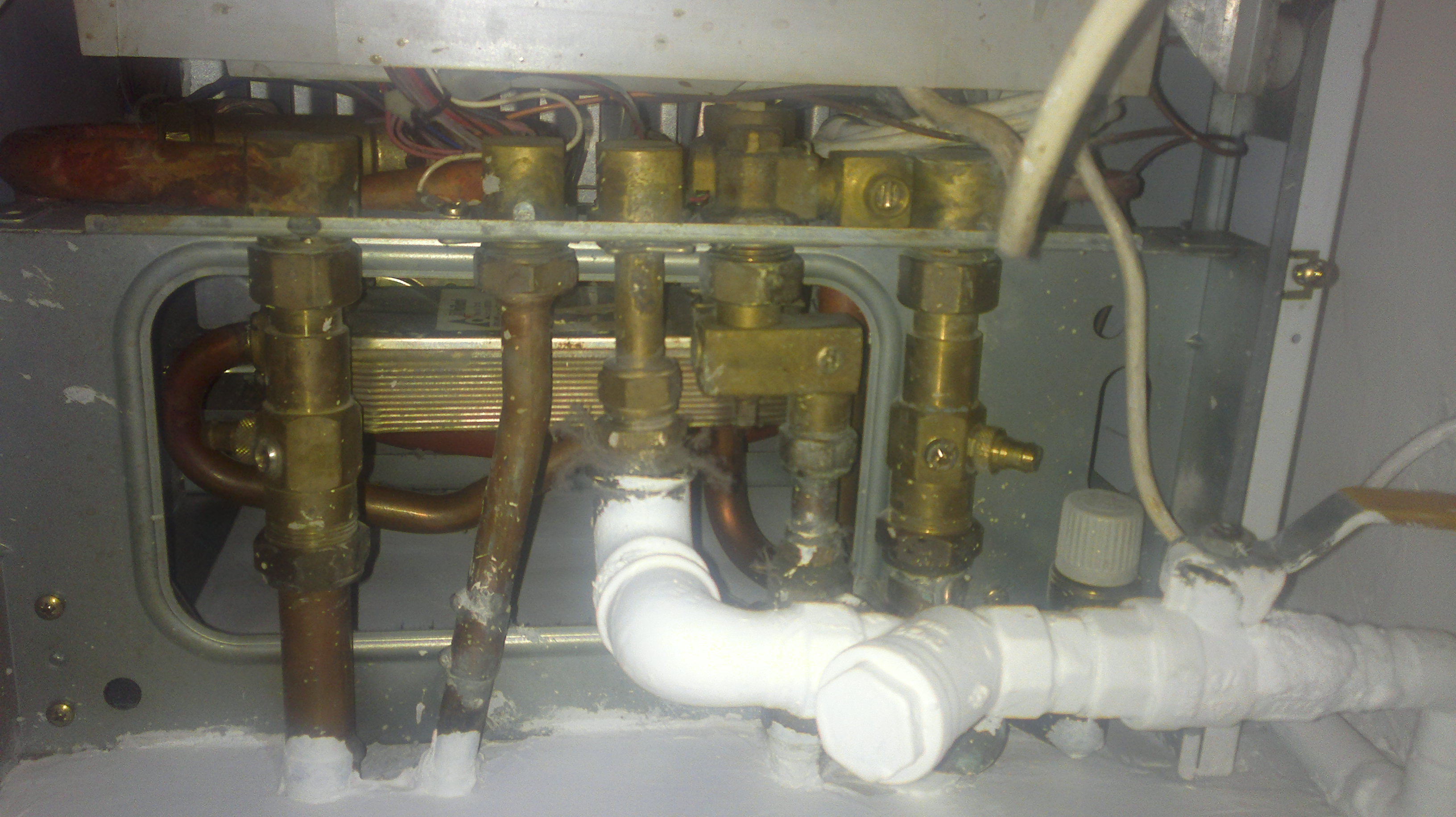

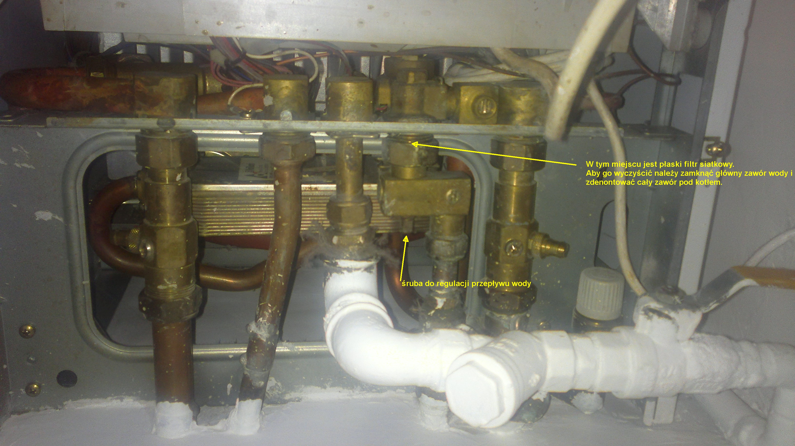

    No to ja się podepnę pod temacik...
    Vaillant 240-3
    problem z C.W.U: bardzo małe ciśnienie ciepłej wody w kranach (kuchnia, łazienka), zimna leci jak szalona, perlatory wyczyszczone/zdemontowane
    - wymiennik wtórny wymieniony
    - zawór trójdrożny wymieniony (jakiś czas temu z innego powodu)
    - ciśnienie zimnej wody przed piecem w porządku, filtr zdemontowany, wyczyszczony, zimna dochodzi do pieca..
    - układ CO działa bez zarzutu
    czy w tym piecu jest jakiś zaworek, śrubka regulacji ciśnienia ciepłej wody użytkowej ?
  • #23 13237949
    1Qmaty
    Poziom 19  
    Posty: 252
    Pomógł: 22
    Ocena: 139
    Jest w kotłowym zaworze regulacyjno odcinającym w kształcie odsadzki, od spodu kotła na przyłączu z.w.. Pozioma śruba reg. na wkrętak płaski, a w nowszych klucz 8 (nie mylić z odcinającym na imbus 3). Dostęp może być utrudniony. W śrubunku 3/4 jest jeszcze sitko.
  • #24 13238089
    gersik
    Poziom 33  
    Posty: 1717
    Pomógł: 164
    Ocena: 639
    Oprócz tego zobacz w instrukcji jaki masz zalecany przepływ ciepłej wody i porównaj z wynikiem wyświetlanym na kotle. Poszukaj w kodach diagnostycznych.
  • #25 13240298
    frud
    Posty: 9
    Zdjęcia zapożyczone z internetu ale wygląda u mnie to tak samo:
    VAILLANT VUW PL 240-3 - brak reakcji na ustawienia temperatury c.w.u. VAILLANT VUW PL 240-3 - brak reakcji na ustawienia temperatury c.w.u.
    regulacja ciśnienia to ten kwadratowy z odsadzka, drugi od prawej ?
    śrubka którą trzeba kręcić to ta widoczna na zdjęciu (na wprost patrząc) czy ten kikut wystający z tego zaworka (na zdjęciu skierowany w dół)?
    tym kikutem kręci się do okoła czy tylko tak jak zaworem kulowym ? bo u mnie wykonuje on właśnie obrót max 90 stopni a nie chce mocniej żeby nie urwać ?
    Jaki wpływ może mieć na to pompa wody? czy może to zły trop?
    Nalewając ciepłą wodę do wiadra i mierząc czas, powtarzając próby kilkukrotnie wyszło średnio ok 15 litrów/minute. Dla porównania zimna woda ponad dwa razy szybciej 35 l/min.
  • #26 13276544
    frud
    Posty: 9
    halo ? jest tu ktoś ? jakiś pomysł... albo chociaż informacja że brak pomysłu...
  • #27 13279024
    VPS
    Poziom 25  
    Posty: 547
    Pomógł: 87
    Ocena: 230
    Cały zawór może wymagać wyczyszczenia z kamienia. Ciepła woda z odkamieniaczem lub ciepły ocet. Po wyczyszczeniu może pojawić się nieszczelność na śrubie regulacji przepływu.
    Napisałeś, że ciepła woda ma wydatek 15 l / min. Przy takim wydatku temp ciepłej wody zimą będzie letnia.
    VUW 240-3 Parametry CWU
    Zakres temperatury ciepłej wody użytkowej (nastawny) 35 - 65 °C.
    Zakres poboru ciepłej wody przy delta_T 30 K przepływ 11,5 l/min
    Zakres poboru ciepłej wody przy delta_T 45 K przepływ 7,6 l/min.
    Wyjaśnienie delta T.
    Woda przychodząca ma temp 10 st C chcesz ją podgrzać do 40 st C (deltaT 30) przepływ max 11,5 l/min
    Woda przychodząca ma temp 10 st C chcesz ją podgrzać do 55 st C (deltaT 45) przepływ max 7,6 l/min
  • #28 13282098
    frud
    Posty: 9
    ok, jutro lub we wtorek przystąpię do dem/montażu o wynikach na pewno poinformuje, póki co dziękuje
    Rozwiązanie problemu:
    Pełen sukces! na wlocie wody do pieca za zaworem "redukującym ciśnienie" choć mam poważne wątpliwości czy on działa i jest sprawny gdyż kręcenie "kikutem" nic nie zmienia... jest zawór a w sumie rozdzielacz wody. Wlot do rozdzielacza jest wykonany, przysłonięty siateczka (coś jak perlatory w kranach) - wydłubałem całą śrubokrętem :D no i pełen sukces! woda ciepła leci jak szalona! ciśnienie zimnej prawie zrównało się z ciepłą, niezauważalne i nie wyczuwalne dla oka różnice!
    Wnioski:
    1. nie koniecznie wtórny wymiennik ciepła!!
    2. nie koniecznie filtr !!
