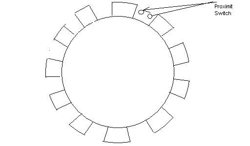

    Kontroler użyty do ograniczenia odwijania i nawijania liny z bębna. Jako czujniki użyte 2 sztuki proximity switch, dostajace impulsy raz przez zbliżenia metalowego bebna albo powietrza.Rysunek zamieszczam Kontroler Mitsubishi AL-14MR - Niepoprawne zliczanie impulsów z czujników proximity Jako zalącznik zamieszczam też program wgrany do kontrolera.Na monitoringu obserwuję że impulsy idą na wejścia I01 oraz I02 jednak efekt jest taki ze zliczanie jest niepoprawne i lina nie zatrzymuje sie w zaprogramowanych polozeniach.Uwidacznia się to podczas długotrwałej pracy na początku różnice w długości odwijanej liny są minimalne.
