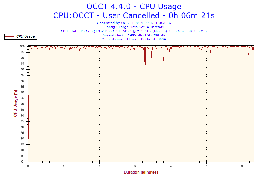

    Mam problem z laptopem Compaq 515.
    Wentylator w laptopie głośno pracował, załączał się od razu po uruchomieniu i przez cały czas pracował na pełnych obrotach. Laptop był również bardzo ciepły podczas pracy.
    Rozebrałem więc laptopa, wyczyściłem układ chłodzenia (był bardzo zabrudzony), dałem nową pastę termoprzewodzącą, nasmarowałem wentylator.
    Laptop już się nie przegrzewa, obudowa chłodna, z wylotów dmucha chłodne powietrze, ale mimo to wentylator pracuje na pełnych obrotach.
    Opcja w BIOSie "Fan Always on while AC Power" ustawiona na Disable.
    Bateria w laptopie jest padnięta- nie trzyma w ogóle, ale po jej wyjęciu sytuacja nie zmienia się.
    Prosiłbym o poradę w temacie.

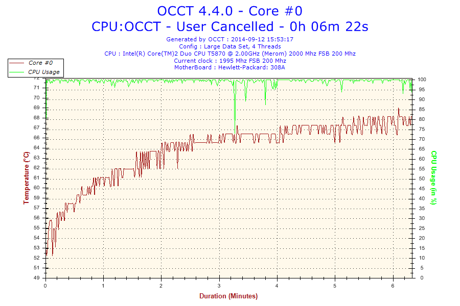

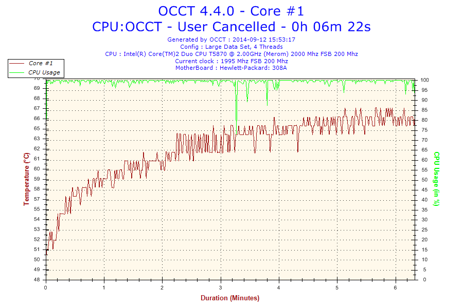

    Więc winą może być wadliwy czujnik temperatury - podaje złe wskazania i z automatu podnosi obroty wentylatora.
    Wykonaj test CPU, 5 minut w programie OCCT i pokaż wyniki testu po zatrzymaniu (screeny).

    Jak go namierzyć? Można go przelutować? Co zrobić w tej sytuacji?

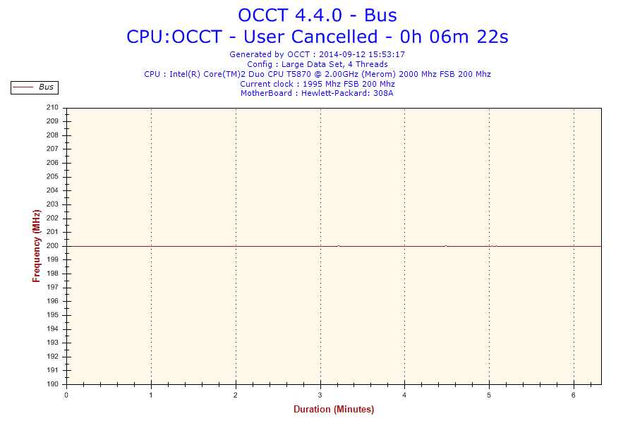

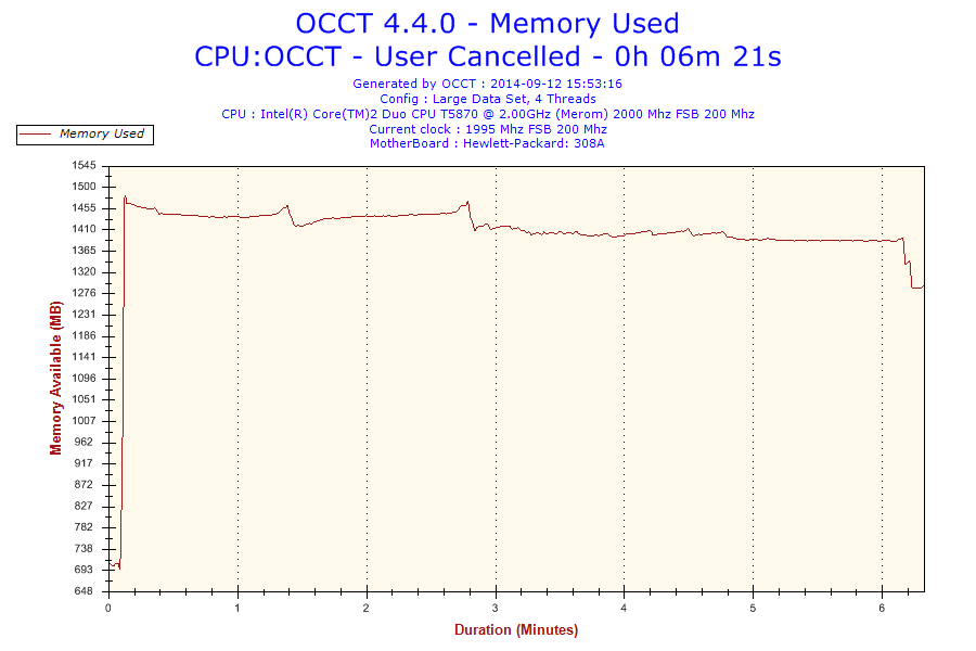

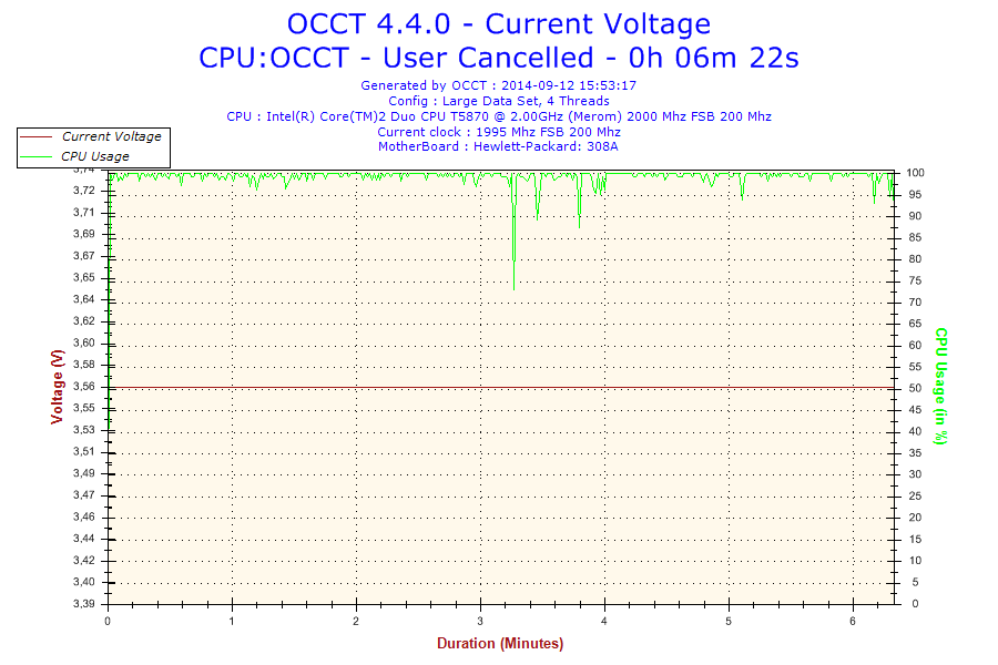

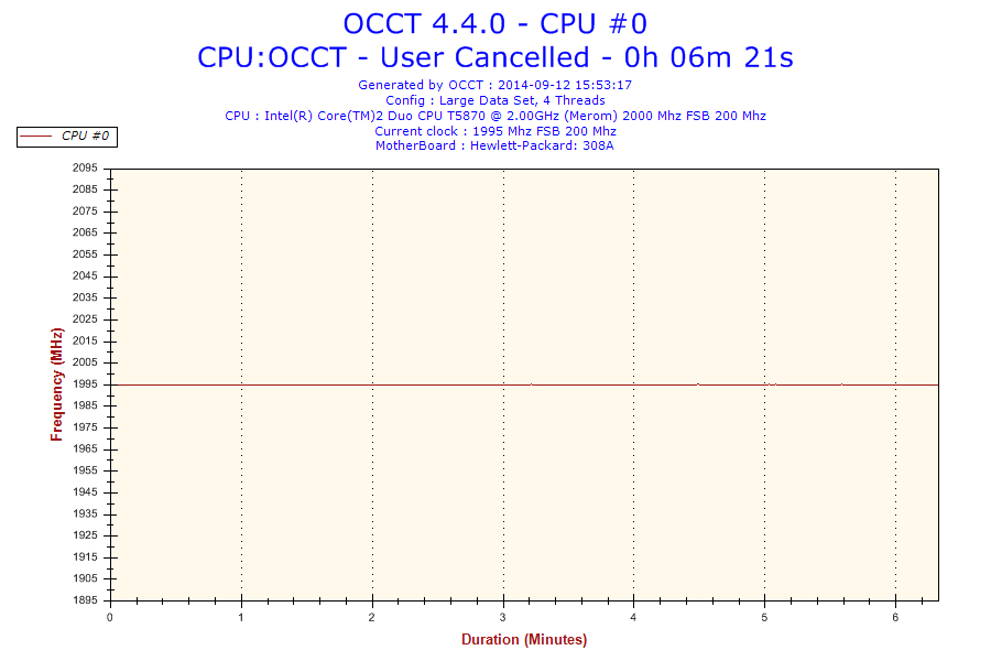

    Test OCCT:
    Compaq 515 - wentylator na pełnych obrotach mimo czyszczenia i nowej pasty Compaq 515 - wentylator na pełnych obrotach mimo czyszczenia i nowej pasty Compaq 515 - wentylator na pełnych obrotach mimo czyszczenia i nowej pasty Compaq 515 - wentylator na pełnych obrotach mimo czyszczenia i nowej pasty Compaq 515 - wentylator na pełnych obrotach mimo czyszczenia i nowej pasty Compaq 515 - wentylator na pełnych obrotach mimo czyszczenia i nowej pasty Compaq 515 - wentylator na pełnych obrotach mimo czyszczenia i nowej pasty

    Ok, ale np. w tej chwili przy kilku uruchomionych programach temperatura wynosi 38 stopni a wentylator i tak się kręci jak szalony.
  • #15 13955030
    DriverMSG
    Posty: 44094
    Pomógł: 3984
    Ocena: 4890
    Więc pora zlokalizować czujnik temperatury. Niestety w tej kwestii nie pomogę. Nie wiem gdzie jest ulokowany.
    Czy wentylator w tym laptopie ma 3 przewody? Czy jakiś program odczytuje poprawnie obroty tego wentylatora?

    Wentylator posiada 3 przewody.
    Sprawdzałem m.in. programem SpeedFan ale w ogóle nie odczytuje obrotów.

    To samo, żaden program nie wykrywa obrotów wentylatora.
    Podłączyłem inny, nowy wentylator- taka sama sytuacja.
    Temperatura, którą pokazują programy zgadza się z faktycznym stanem (sprawdzałem termometrem laserowym).
    Ma ktoś może jeszcze jakieś opcje?
