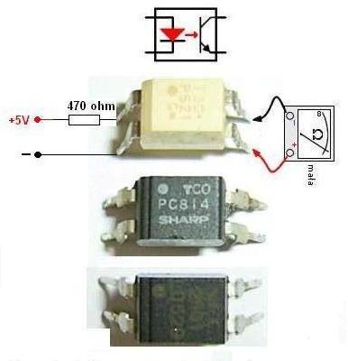

    Optoizolator IC1 (PC817) - uszkodzony
    sprawdziłem łącząc 5V poprzez rezystor do transoptora i jak rozumiem na wyjściu powinno być kilka czy kilkanaście Ω, a Mi pokazuje 0.
    Czy dobrze wnioskuje, że jest uszkodzene.
    Zaznaczę iż użyłem rezystora 470Ω i na wejście transoptora miałem 0,8V

    Bez napięcia na diodzie nie będzie przejścia przez złącze E÷C tranzystora.
    Jeżeli podamy napięcie na diodę to między E÷C musi być przejście.
