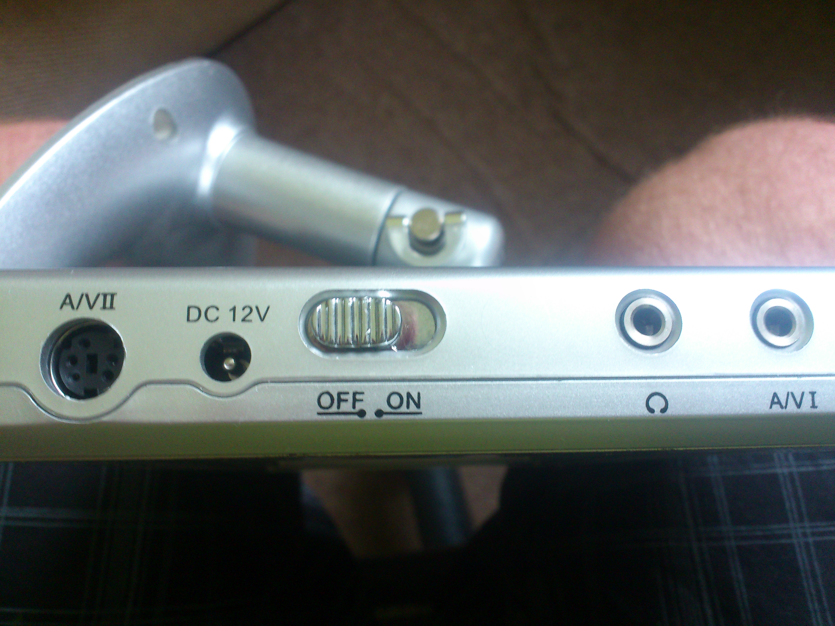

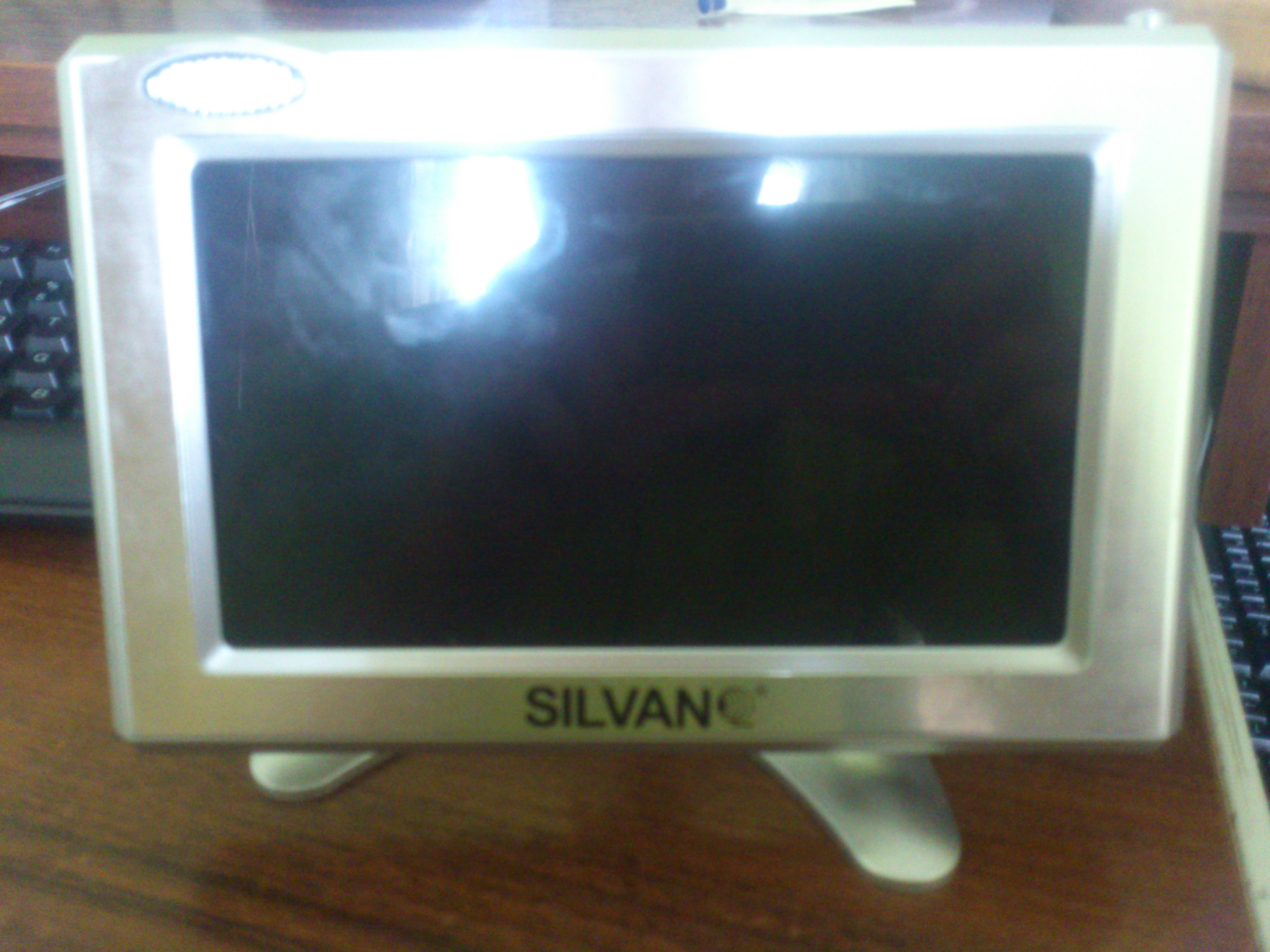

    Witam czy dało by się podłączyć do tego telewizorka kamerę cofania?
    Jak podłączyć kamerę cofania do telewizora z minidin 5-pin i jack 3,5mm? Jak podłączyć kamerę cofania do telewizora z minidin 5-pin i jack 3,5mm?
    Jest tam takie złącze jest to minidin 5pin
    Oraz jeszcze jedno w stylu jack 3,5mm
    Jak myślicie dało by się do tego telewizorka podłączyć kamerę cofania?Bo chciał bym
    go zamontować w ciągniku.Z góry dzięki za pomoc.

    A czy ten telewizorek ma wejście VIDEO ?
  • #3 13959287
    marles74185
    Posty: 119
    Ocena: 33

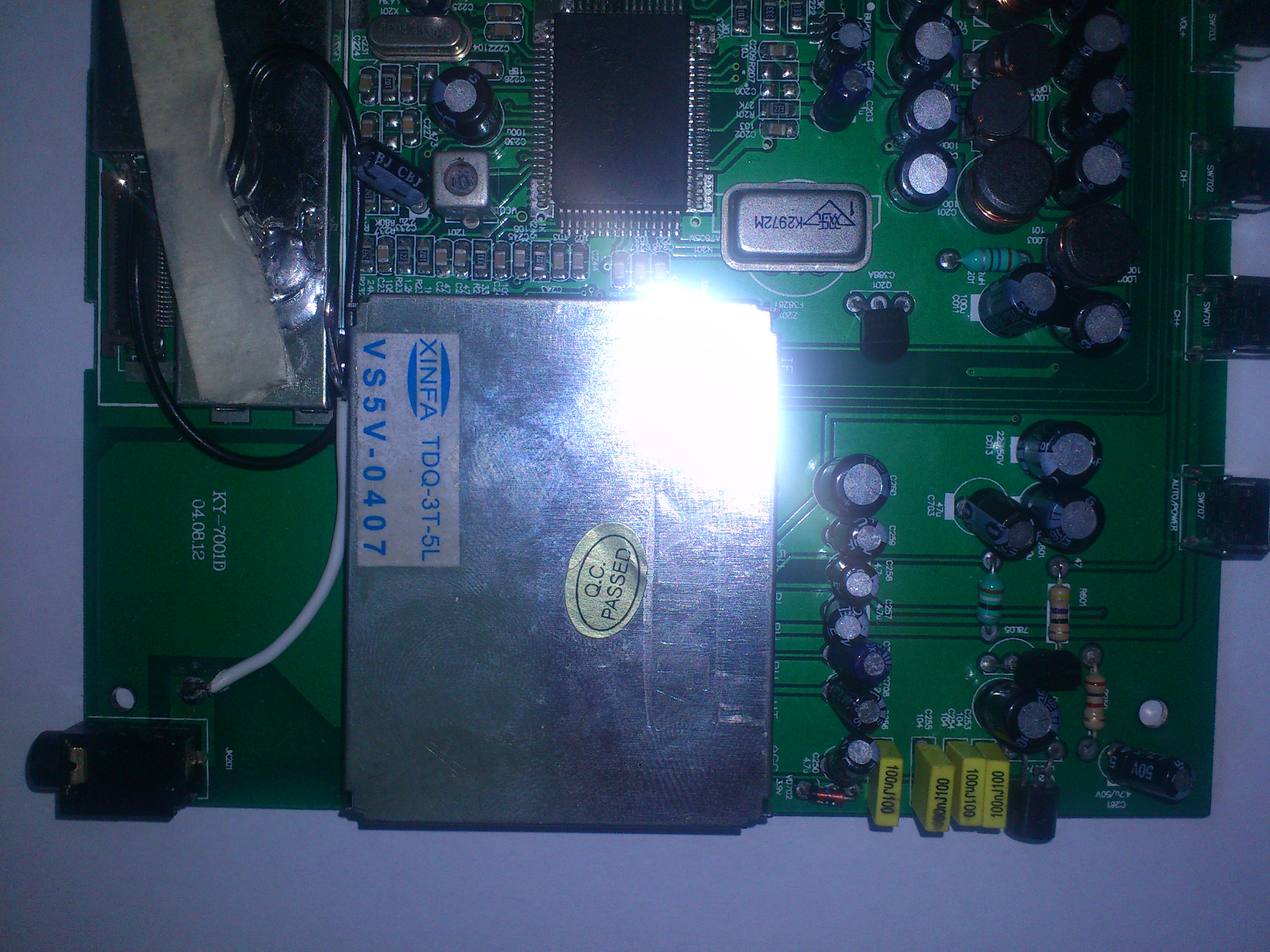

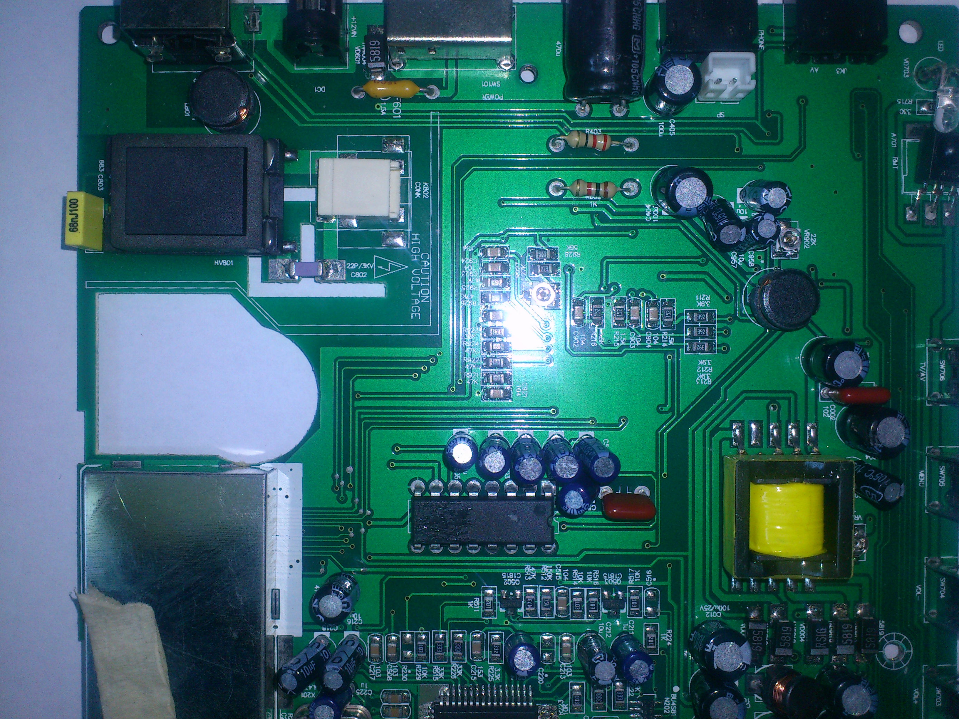

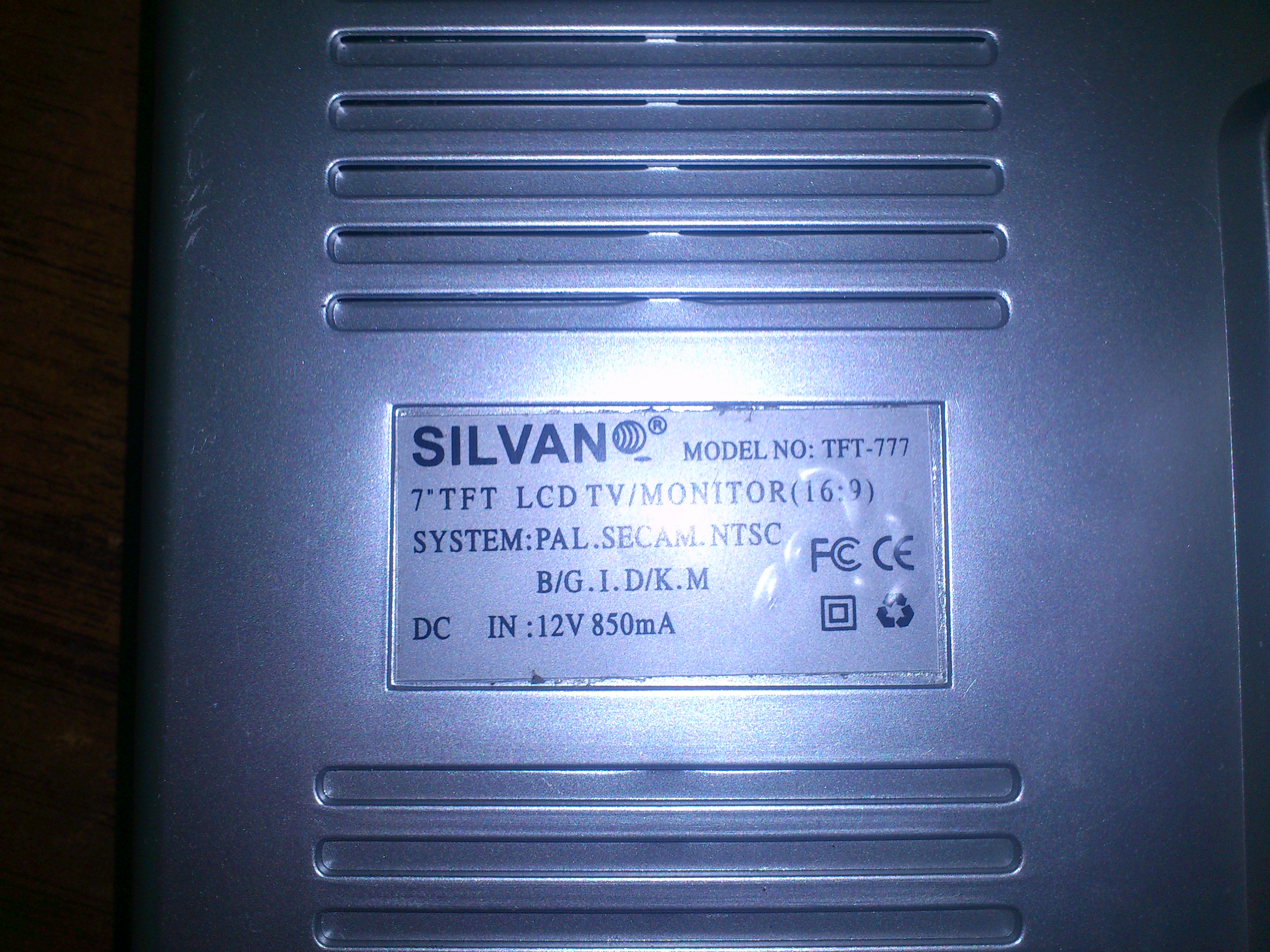

    Jest tam A/V II i A/V I i jeszcze wejście na antenę na jack 3,5mm

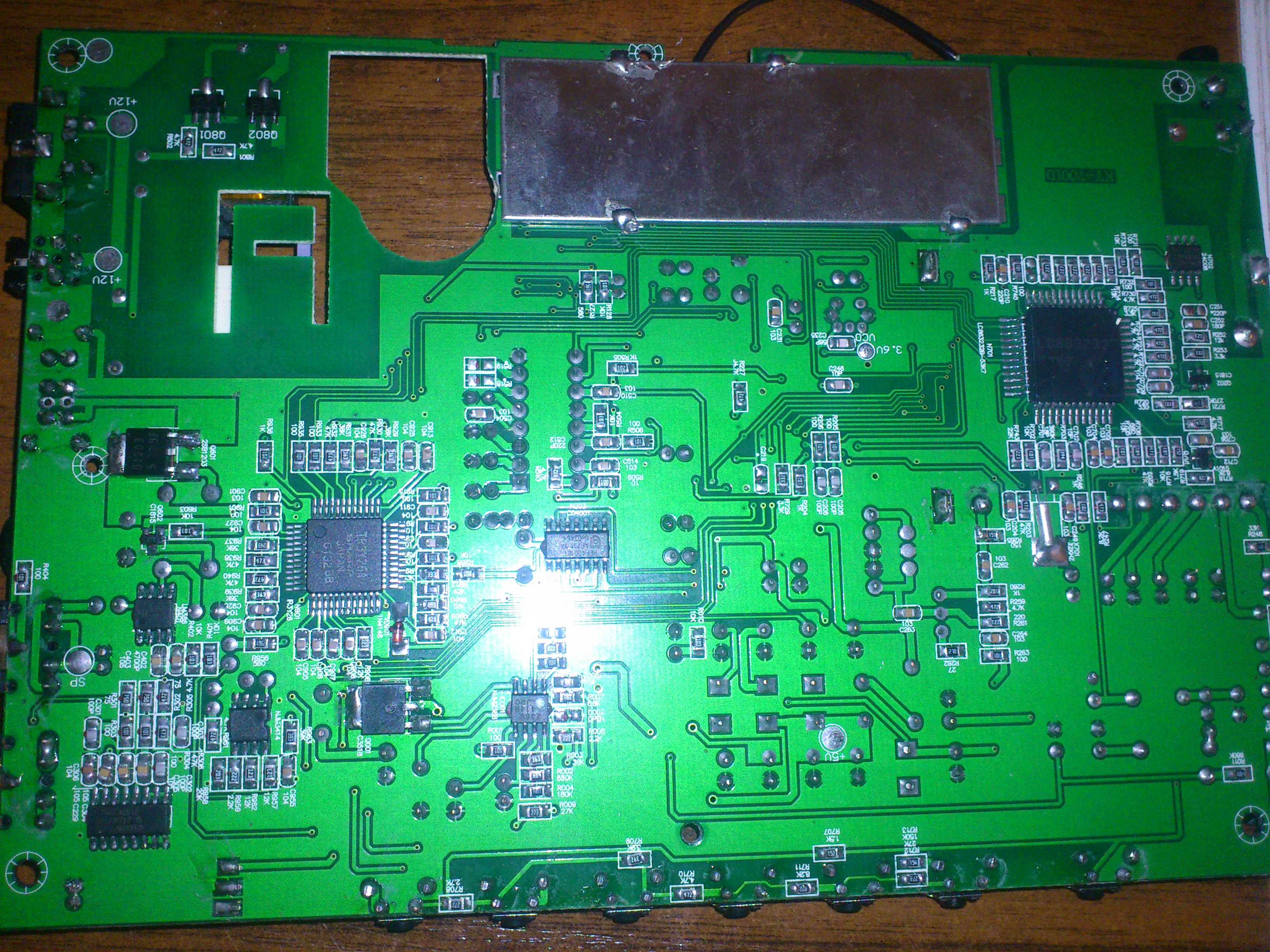

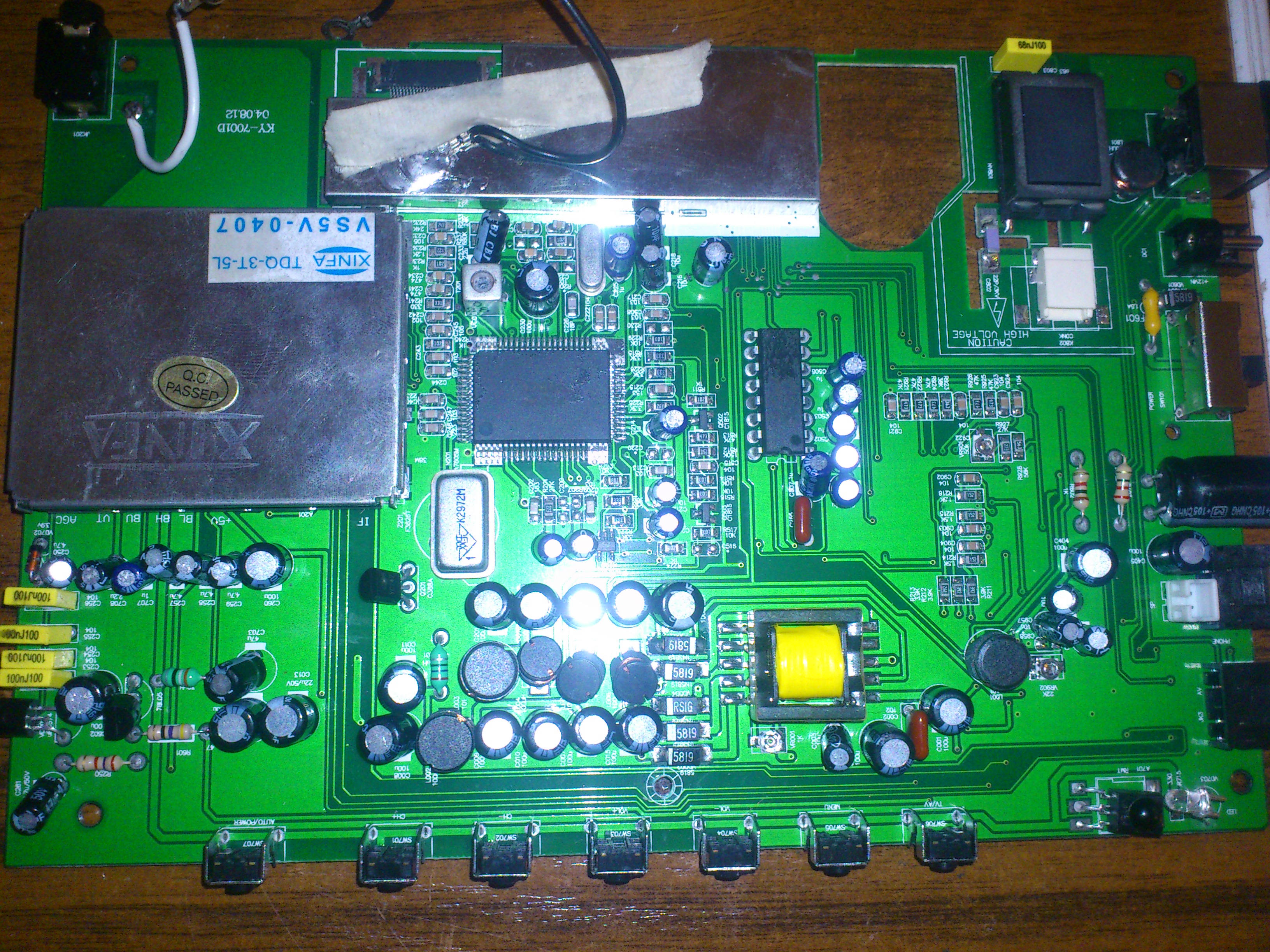

    Dodaje zdjęcia elektroniki może coś pomogą
    No to zapewne da się - jedno z wejść ma zapewne standard S-video - to z gniazdem miniDIN. Wejście minijack - trzeba określić pinout bo tu trudniej o standard.

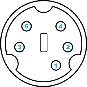

    Tylko które to wyjście jest bo nie mogę znaleźć schematu złącza minidin 5pin
    Bo szukasz nie tego co trzeba. Szukaj S-video.
    Czy to będzie to ?Link I czy do video są potrzebne 2 piny czy 1?
    To nie bedzie to, bo to LANC do sterowania kamerą.
    Zobacz https://www.elektroda.pl/rtvforum/topic905386.html post #5.

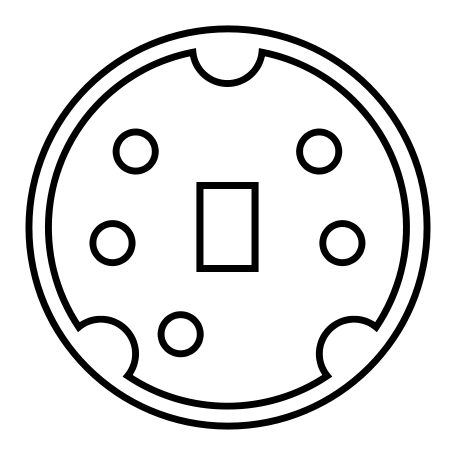

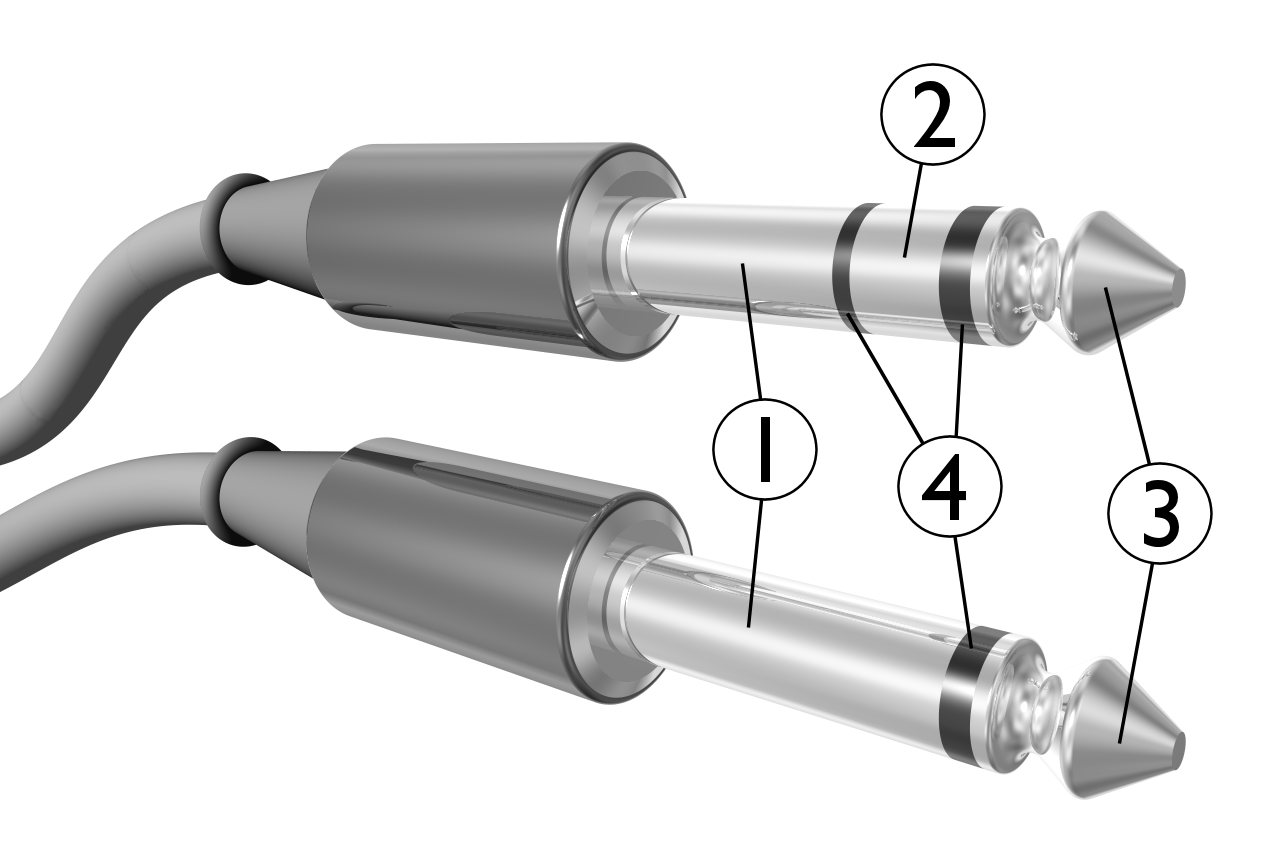

    Dziś trochę pomierzyłem i wyszło mi tak
    4 pin +12v
    2 pin gnd
    5 pin 75 Ω
    3 pin 75 Ω
    1 pin nie ma ani napięcia ani rezystancji (idzie do jack 3,5mm)
    Przy jacku 3,5
    3 ma 75ohm
    2 to jest z tego pierwszego złącza z 1 pinu
    1 masa
    Według mnie sygnał z kamery trzeba podłączyć w mini din 5pin na pin 5 oraz 3.Co o tym sadzicie proszę o szybką odpowiedź
    Ok już działa podłączyłem pod GND i 5 pin i obraz jest kolorowy.
