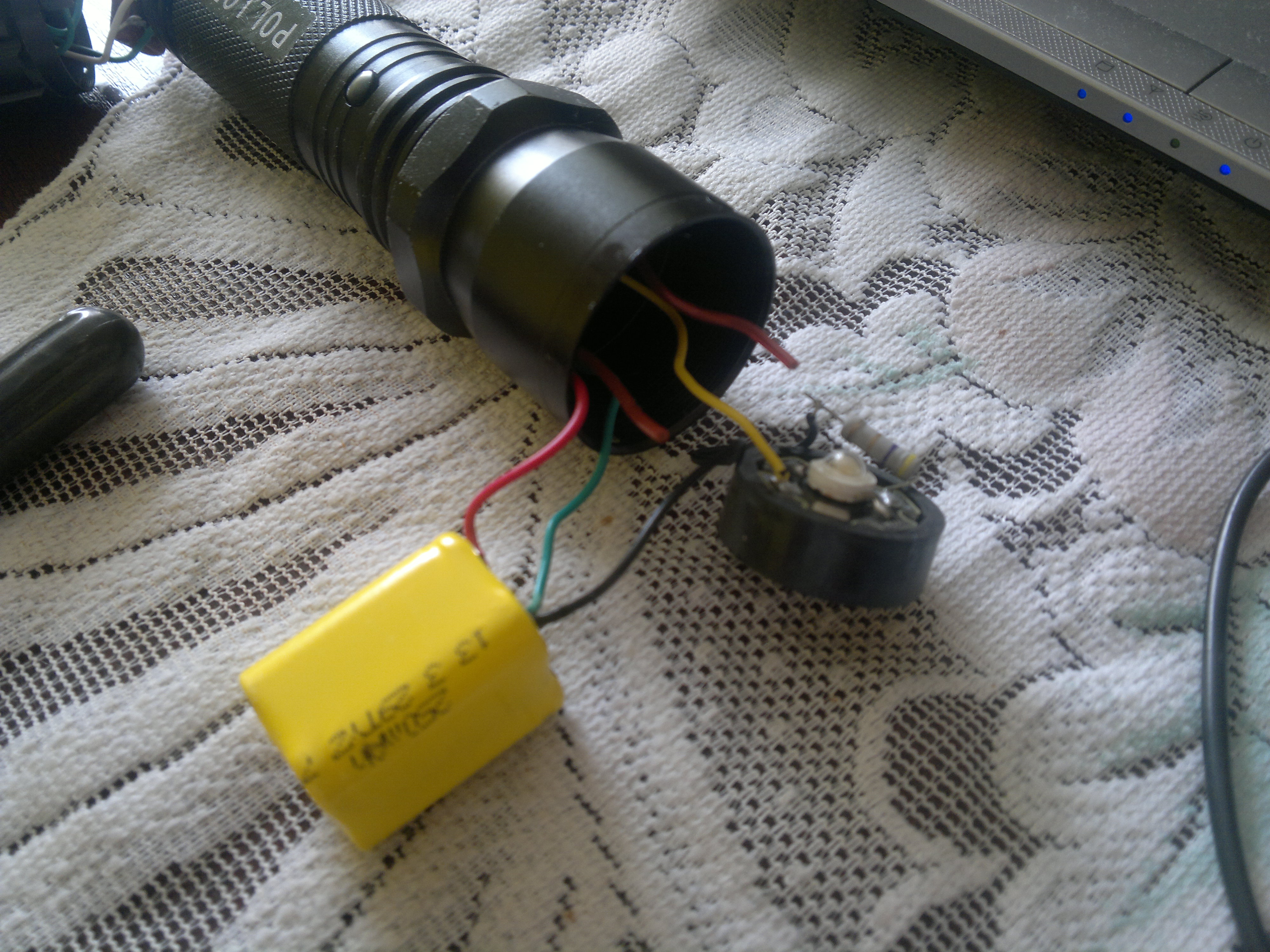

    Witam parę miesięcy temu dostałem latarkę police dokładny model nie znany( prawdopodobnie 1101). Po kilku miesiącach zauważyłem znaczny spadek w jasności świecenia oraz bateria krótko trzyma (od pełnego naładowania 4 godziny do żglenia). Doznania z kontaktu z paralizatorem bardzo nie przyjemne ale nie mam porównania. Zastanawiam się czy warto ją zregenerować( wymiana diody i baterii) czy po po prostu to tani bubel i ten typ tak już po prostu ma bateria ma pojemność 250mAh

    Akumulator ma małą pojemność i jakość taką jak widać. Można wymienić na nowy dobrego producenta o ile sie tam zmieści mechanicznie.
    Samo rozwiązanie latarki jak widać jest bardzo proste (dioda + szeregowy rezystor), w profesjonalnych latarkach zazwyczaj jest driver impulsowy.

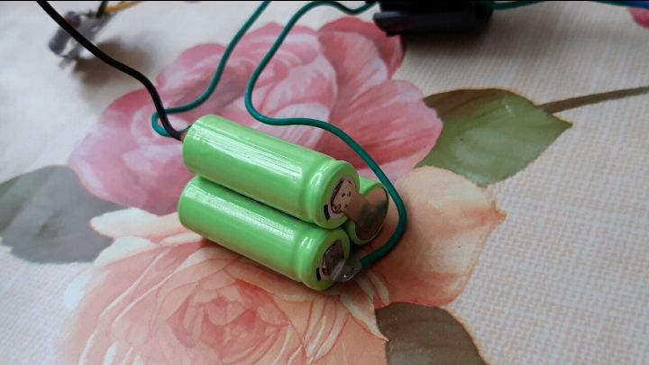

    Dostałem taką latarkę z padniętym akumulatorem i co ciekawe wszystko działa jak podłączę zasilanie powyżej 6 V. Akumulator wygląda na zrobiony z trzech ogniw Ni-Cd po1,2 V każde, czyli w sumie powinna działać już od 3,6 V. Czy to może aku Li-Ion 3x po 3,6 V. Dioda również zaczyna świecić powyżej 5,5 V. Może ktoś podpowie jaki to aku? 250 mAh 12,6 V?

    Podłączony zewnętrzny zasilacz i zaczyna słabo świecić powyżej 5 V, a od ok. 6 V zaczyna działać paralizator. Jaki tu musi być akumulator jeśli to nie jest 3x 1,2 V NiCd 2/3 AAA?

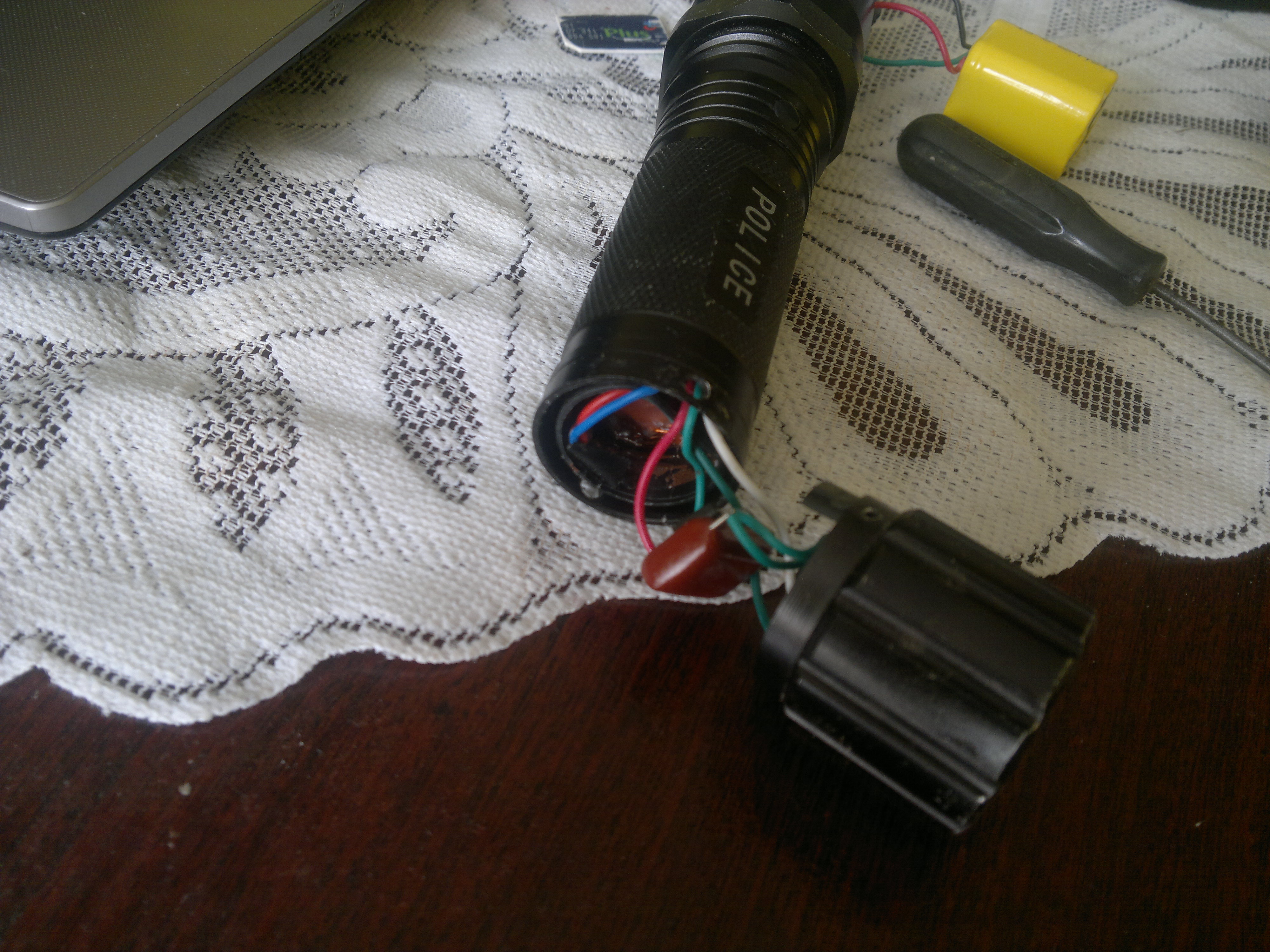

    Właśnie niedawno bawiłem się takim ustrojstwem z podobnymi objawami. Pominę różne swoje pomysły, ale na koniec zabawy stwierdziłem uszkodzenie ładowarki. Mianowicie zastosowano ładowarkę/zasilacz sieciowy mostek, kondensator, opornik. I kondensator zwyczajnie rozsadzony z zerową pojemnością lub symboliczną. A dioda sygnalizująca ładowanie podłączona do wejścia, gniazda za pośrednictwem opornika, więc zawsze świeci niezależnie od parametrów ładowania. W rezultacie akumulatory oznaczone JINg JIANg nigdy nie były naładowane a pomiar napięcia wskazywał jedynie i SEM. Spróbuj obciążyć te akumulatory a uzyskasz żałosny wynik.
    Akumulatory to 3*1,2 V czyli pewno Ni-Mh.

    Jakim zasilaczem było to cudo ładowane? Bo najprościej 3x Li-ion czyli max 3x4,2 V =12,6 V, ale bardziej wygląda to mi na 3x LiFePo4 czyli 3x3,2 V= 9,6 i dostępny duży prąd rozładowania przy niewielkiej pojemności pakietu.

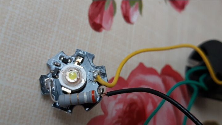

    Na płytce LEDa jest stabilizator prądu, dlatego świeci przy tak wysokim napięciu.
    3x 1.2V NiCd to za niskie napięcie, będzie 3x Li-ion 3x4,2 V

    Bez rezystora wystarczające napięcie do świecenia LED, bardzo często stosowane w takich latarkach.
    Też się zdziwiłem , że potrzebuje aż 5V do świecenia, LED z #1 ma tylko rezystor, wiec nie jest to taka sama latarka
