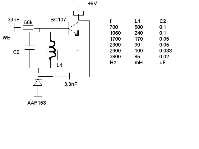

    Szukam jakiegoś prostego schematu, który pozwolił by po pojawieniu się sygnału audio na wyjściu z karty muzycznej PC zasterowanie przekaźnikiem poprzez tranzystor. Czy w miarę prosto można osiągnąć takie rozwiązanie? Jakie napięcie powinno pojawiać się na wyjściu podczas odtwarzania sygnału? Próbowałem z różnymi sygnałami dźwiękowymi ale multimetr nic mi nie pokazuje a liczyłem na coć powyżej 0,5V.

    Zastosuj przekaźnik rezonansowy np taki: Schemat sterowania przekaźnikiem przez sygnał audio z karty muzycznej PC
    Schemat z książki "Poradnik radioamatora"

    sliver1 napisał:
    Wystarczy mi efekt włączania urządzenia jak jest jakikolwiek dźwięk na jak najprostszym układzie.
    Znalazłem taki schemat: http://cbworld.republika.pl/projekty_eln.html#vox
    Sprawdzi się?
    Sprawdzi się, w razie gdyby czułość była za mała trzeba będzie dołożyć przedwzmacniacz.
