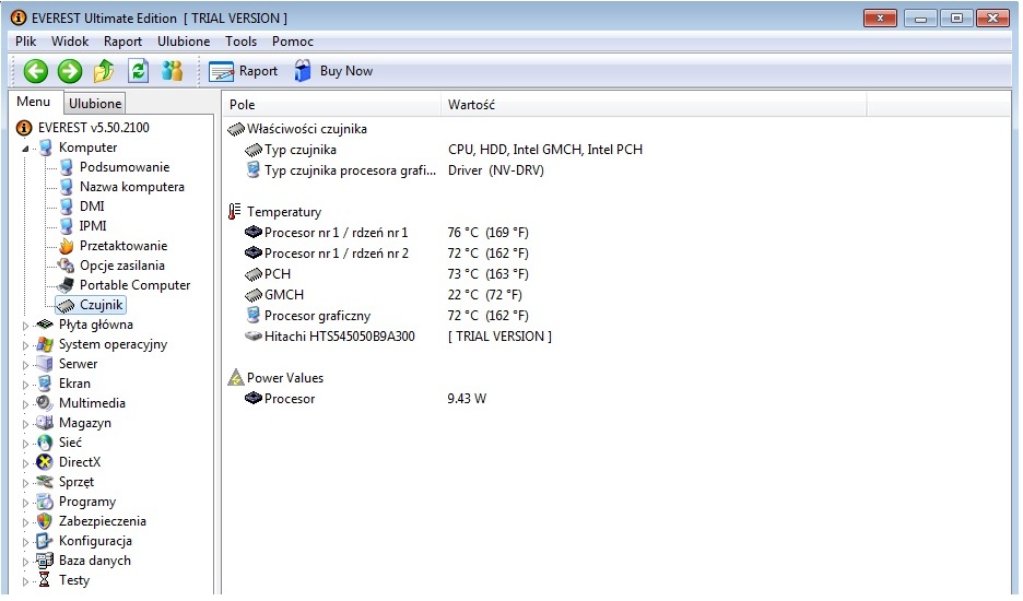

  • #8 13992646
    piogol0002
    Posty: 47
    Zdjęcie everesta - po 5 minutach przy włączonym streamie.
    Acer Aspire 5742g - wysokie temperatury mimo czyszczenia i wymiany pasty
    Co do ThrottleStop, nie mogę zmienić zegara.

  • #12 13996288
    piogol0002
    Posty: 47
    Na razie wygląda to obiecująco. Laptop jest chłodny. Po kilkunastu minutach Władcy Pierścieni w FHD w wysokiej jakości (film 10GB) stabilnie 60 st. Tak samo przy twitchu przy wysokiej jakości wideo. Obniżyłem procesor na 80% i mnożnik na 18 i na razie spoko. Lekko także obniżyłem taktowania grafiki. W wolnej chwili odpalę jakąś grę.
  • #13 13996321
    Bimer535
    Posty: 454
    Pomógł: 33
    Ocena: 111
    niestety to jedyne rozwiązanie problemu w tych lapkach. Nic innego nie wykombinujesz,żadne wymienianie termopadów pasty i innych cudactw nie pomoże. Ten typ po prostu tak ma.
