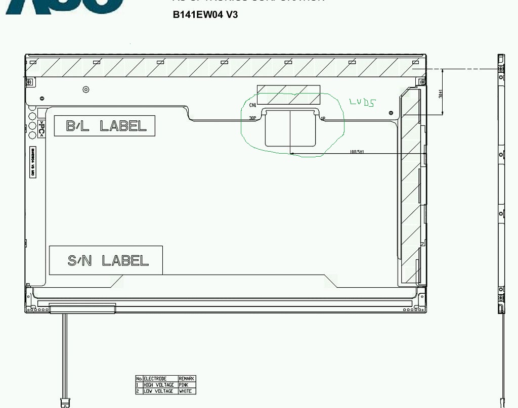

    Jak dobrać matrycę?? na co zwrócić uwagę??
    Jaka jest zamontowana u Ciebie.
  • #5 14003972
    filozof266

    Rozebrałem laptopa, model matrycy to: B141EW04 V3. Rozdzielczość 1280x800. Taśma na 30 pin. Macie może jakieś zamienniki?? Takie na allegro chodzą po około 200zł a tyle nie chciał bym wydawać na starego kompa do pierdółek...

    Popatrz w datasheet/ *załacznik
    Ważne :złacze LVDS na górze ,z lewej strony (jak patrzysz na nią od tyłu/strona z płytka elektroniki)
    ______________
    Pomyłka:
    ...z prawej strony.

    Datasheet??? yyyyy..... słucham???
    LVDS znaczy to 30 pinowe?? jak patrzę od strony elektroniki (od tyłu) to jest po prawej stronie.

    Masz rację , po prawej >> jak patrzysz na płytkę
