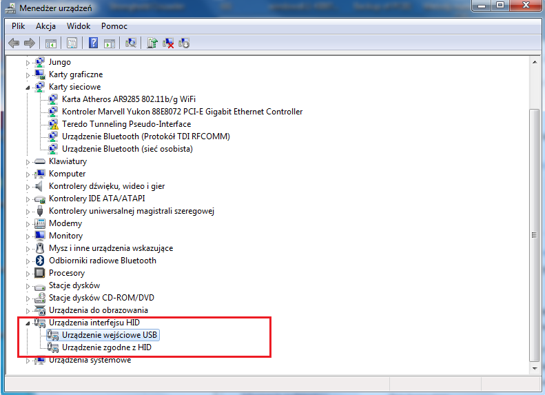

    Dzięki za odpowiedzi, przydały się. Jednak jak to zawsze bywa na początku są problemy. Postępuje zgodnie z instrukcją
    (file:///C:/Program%20Files/Microchip/MPLABX/mplab_ide/mplab_ide/modules/docs/QuickStart.htm)
    Mam gotowy program kompiluje się z sukcesem. Wgrywam program ikonką "Make and Program Device Main Project" wyskakuje taki komunikat:
    PIC32MX575F512H - Programowanie przez PICKIT3 i środowisko MPLAB X
    Programator nie jest oryginalny. Zakupiłem klon z allegro:
    http://allegro.pl/programator-pickit3-pic-kit3-emulator-i4667149588.html
    Programator w menedżerze urządzeń jest wykrywany w taki sposób:
    Komunikaty:
    Unable to connect to the target device.
    Failed to get Device ID
    , tyczą się programatora czy programowanego procesora? Jeżeli procesora oprócz sprawdzenia napięć zasilania linii porgramujących, na co jeszcze zwrócić uwagę. Dodam że procesor fabrycznie jest nowy i nigdy go jeszcze nie programowałem.
    Istnieje w środowisku MPLAB X taka opcja jak w AVRStudio "Read Sygnature device" ?

    I pamiętać, że AVDD i AGND też muszą być podłączone (datasheet dot. programowania str. 6 rozdz 4.2.).

    Dioda zenera odwrotnie była przylutowana. Dlaczego ta rodzina i ten konkretny procesor? Taki dostałem zestaw startowy z takim procesorem więc dlatego.
