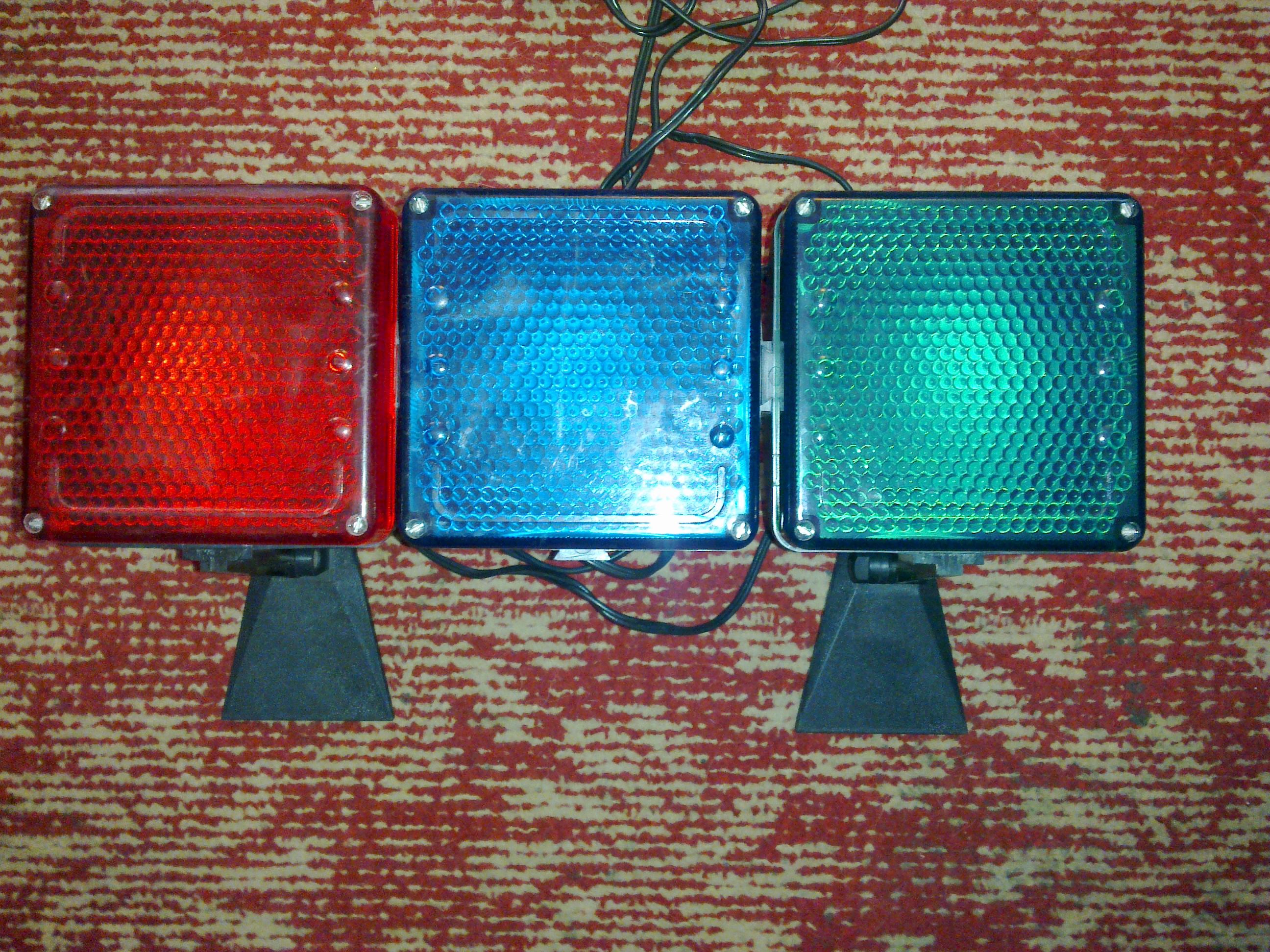

    Na strychu znalazłem stare lampy od jakiegoś kolorofonu:
    Iluminofonia (kolorofon) na JABEL J-50 - kilka pytań
    i pomyślałem że je wykorzystam do kitu JABEL J-50. Martwi mnie to że po zmontowaniu występuje faza na "masie"; dlatego też myślę nad transformatorem separującym i zamontowaniu żarówek w przedziale 12-24V tylko że - i tu moje pytanie: Jeżeli użyje żarówek o mocy 60W każda to transformator separujący musiał bym zastosować o mocy 200W, tak? Wiem że to banalne pytanie ale wolę się upewnić.
    Mogę też pokusić się o budowę tego kitu na 230V tylko czy da się to jakoś zrobić tak aby pozbyć się fazy na "masie" ?

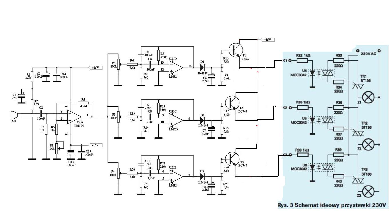

    Czyli połączenie tych dwóch układów będzie wyglądało tak?

  • #4 14014016
    mariuszw19640717
    Poziom 35  
    Posty: 2425
    Pomógł: 260
    Ocena: 202
    Tak, nie zapomni o zasilaczu.
  • #5 14014100
    G.G
    Posty: 62
    O tym 2x15V tak ?
  • #6 14014379
    mariuszw19640717
    Poziom 35  
    Posty: 2425
    Pomógł: 260
    Ocena: 202
    G.G napisał:
    O tym 2x15V tak ?
    Tak.

    Między anody triaka możesz dać rezystor i kondensator.Może wprowadzać zakłócenia do sieci

    A mógłbyś mi je na powyższym schemacie narysować gdzie dokładnie mają być i jakie mają mieć wartości ?
    Nie pamiętam takiego przypadku.
    Zmontuj to co masz na schemacie i zobaczysz.

    Zrób jak pisze kolega wyżej. Jeśli takowe będą występowały coś poradzimy :D
