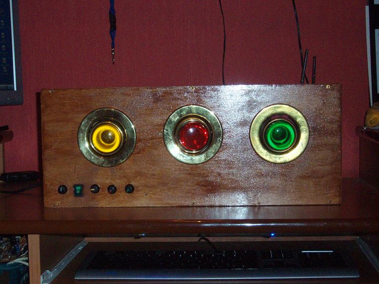

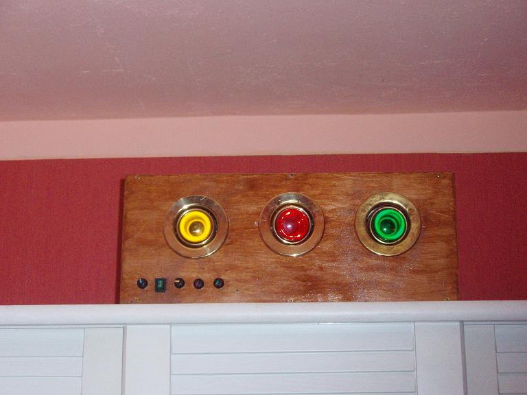

    Chciałbym Wam przedstawic moją konstrukcję - kolorofon (iluminofonię) Jest to kit J-50 w obudowie ze sklejki o grubości 1cm i wymiarach : Wysokość 20cm, Długość 50 cm, Głębokość 20cm. Zastosowałem żarówki z odbłyśnikami 40 wat w lampkach podsufitowych na "mały gwint" (mają bardzo dużą moc)
    Kolorofon ma wbudowany mikrofon, dzieki czemu nie trzeba jego podłączać do źródła dzwieku, ponadto uzyskuje się ciekawe efekty przy rozmowie. Układ jest bardzo czuły :D
    Czerwona żarówka (potencjometr) - bass
    Zielona żarówka (potencjometr) - średnie tony
    Żółta żarówka (potencjometr) - wysokie tony
    Szary potencjometr - regulacja głośńosci
    Iluminofonia jest to urządzenie do uzyskiwania efektów świetlnych zgodnych z rytmem muzyki. Jak mikrofon "usłyszy bass" to świeci żarowka od bassu itd.

    Jeśli chodzi o Kit to strasznie drogi kupiłeś.
    Obudowa nie za ciekawa :(.
    Jak udało mi się dopatrzeć to bałągan w kablach :).
    Wszystko z kitów ..... nie postarałeś się zbytnio ale jak na taki wiek to dobrze że ci to działą :).
    Niektórzy nawet mają problemy z podłączeniem tego :).ZDJĘCIA daj większe bo nic na nich "prawie" nie widać :).
    Chciałem zauważyć ! Krzywo powiercone otwory na potencjometry :P.
    Ja ci dam takie -4/6
    Jeśli nie pasuję to niedługo wystawiam konstrukcje więc sie wyrzyjesz :).
    Pozdrawiam - jedno jeszcze pomaluj to ;).

    Wiecie co... ddzieki za nawet pozytywne komentarze
    Moim zdanie najwazniejsze ze to dziala (z tego forum wiem ze niektorzy nie wiedza jak podlaczyc to a co dopiero odpalic a ja bez problemu i zadnej pomocy to zrobilem) a potencjometry sa rowno zamocowane no moze 1mm roznicy ale tego nie widze z daleka i na tych fotkach (specjalnie narysowalem sobie linie zeby wywiercic otwory na tym samym poziomie :( )
    I jaki tam balagan??? to zalezy jak palcem kable sie pouklada chyba ze chodzi o te do lampek (to chyba dobrze ze sa krotkie niz maja sie tam przewracac w srodku)
    Jakim sposobem maja nie dzialac ??? 8)
    Wszystko z kitow - ja tu widze 1 kit a po 2 wiecej bym zaplacil osobno za czesci niz kupil gotowy kit :P

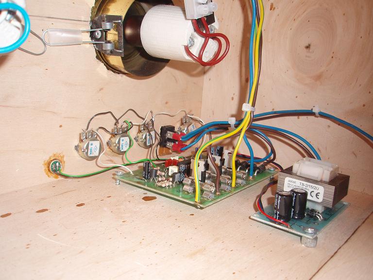

    Nie mogę.....
    Daj większe zdjęcia to sie popsztykamy ;):):D.
    PAMIĘTAJ:
    Elektronik ma zrobić tanio, łądnie i ma to wyglądać na kupione więc jeśli gdzieś masz na styk kabli to daj dłuższe i ściśnij np. te 3 przy żarówkach zaciskiem.
    Kit to masz zasilacz i ukłąt jabela chyba że zobacze na zdjęciu iż jest innaczej :).
    Wiesz niektórzy na tym forum chcą się zabierać za wzmacniacze 200W i więcej nawet z kitów a nawet nie wiedzą jak wyglada lub jak złożyć zasilacz symetryczny :D.

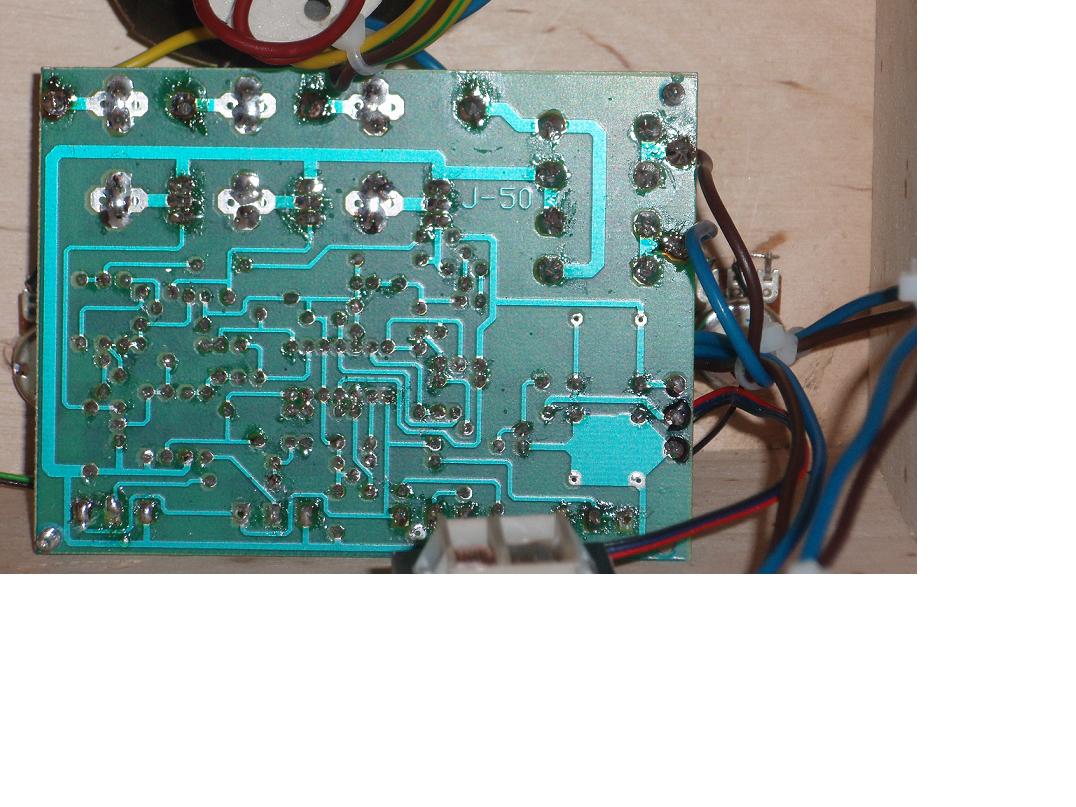

    Jeśli robiłeś ta konstrukcje śpiesznie to popraw luty bo na tych nawet małych zdjęciach widać że są nie takie jak mająbyć. Jeśli byś tak polutował we wzmacniaczu to za żadne skarby bym nie chciał takiego słuchać.....bo będą przydźwięki, buczenia, trzeszczenia.
    Jakich kabli użyłeś do łączenia lampek wiesz zawsze to 40W ale lepiej jest dać sztywny kabel (ekran) niż aby broń boże po długim okresie miało by sie to popalić no ale takie wystarczą :).
    Tyle narazie krytyki i dowodca mam nadzieje że wstawisz te zdjęcia i udowodnisz że elektronik jest dobry z ciebie :). Jeszcze jedno dam ci nawet +4 jeśli wstawisz zdjęcia bo mikroskopu nie mam :P:P:P.

    Kurcze tam gdzie widziales luty to na pewno przy gniezdzie 230V tam byla stara cyna i dlatego luty sa nie ladne. Plytka jest wykonana bardzo ladnie (luty)
    Kable sa 1,5mm to wytrzymaja nawet 3000 W (nie przesadzam ale beda sie grzac)
    Moze jutro dam normalne zdjecia juz z wymienionymi kablami na dluzsze i zdjecie lutow :D

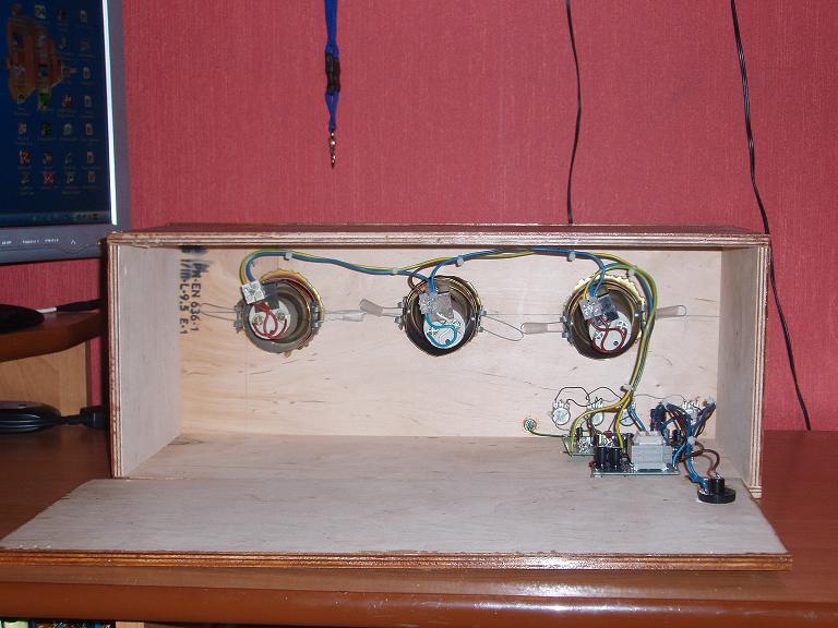

    Bezpieczniki sa 150mA na zarowke a na caly uklad nad wejsciem 230V jest bezpiecznik 500mA
    Plytki sa zamocowane na 2 wkrety po przekatnej (pod plytki sa podlozone podkladki aby luty nie dotykaly deski)
    Z przodu jest malutka dziurka widoczna na zdjeciu po prawej stronie potencjometrow ktora trafia dzwiek do mikrofonu.
    Moja pierwsza iluminofonia 3 kanałowa
    Wewnatrz jest wywiercana plytka, duza dziura aby mikrofon byl wpuszczony w deske i jest lekko zalany budaprenem - aby sie trzymal :D

    Widze jednak maly problem z oprawkami od zarowek z tego co widze na zdjeciach sa to oprawki metalowe(netalizowane) tzw oczko.
    wzgledy bezpieczenstwa nakazywaly by aby owe oprawki byly polaczone z uziemieniem.Czego w tym urzadzeniu nie widze a ze wzdjedu na fakt iz zarowki zasilane sa z sieci energetycznej bylo by wskazane.W przeciwnym wypadku fatalny zbieg okolicznosci moze doprowadzic do porazenia pradem lub smierci!!!
    Podlaczenie iluminofonii wykonano standardowym kabelkie i gniazdem od przenosnego sprzetu (jamniki radia przenosne itp) ktorych obudowa jest wykonana z tworzywa sztucznego bedacego izolacja.
    Moja ocena 3/6 za nie przestrzeganie przepisow BHP

    Co do tych lampek i przepisow BHP to jakas nowosc :(:(:( ????????
    To sa oprawki podsufitowe to wstawiania w karton (regips) i nikt nie slyszal zeby je uziemiac. Oprawki sa ceramicznie (na zarowke) i przykrecone do metaloiwej okraglej oprawki :D (wiadaomo o co chodzi)

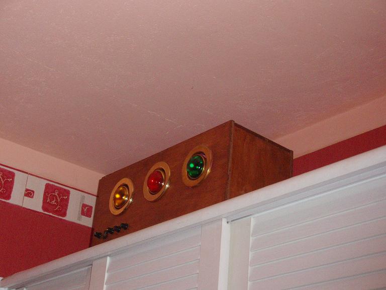

    Teraz kolorofon jest pomalowany bejca :
    Na zdjeciu troche kiepsko wyglada :( :(
