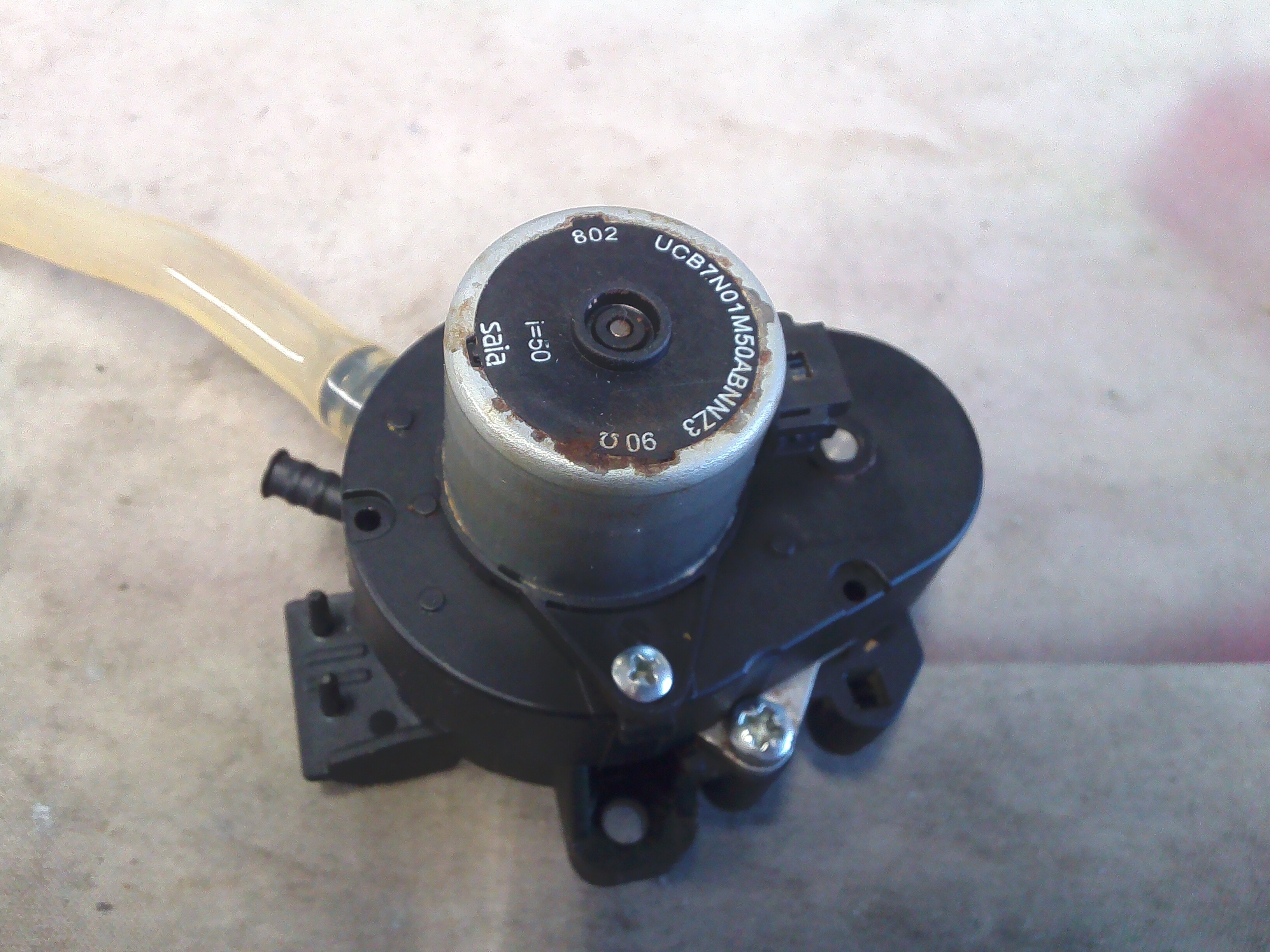

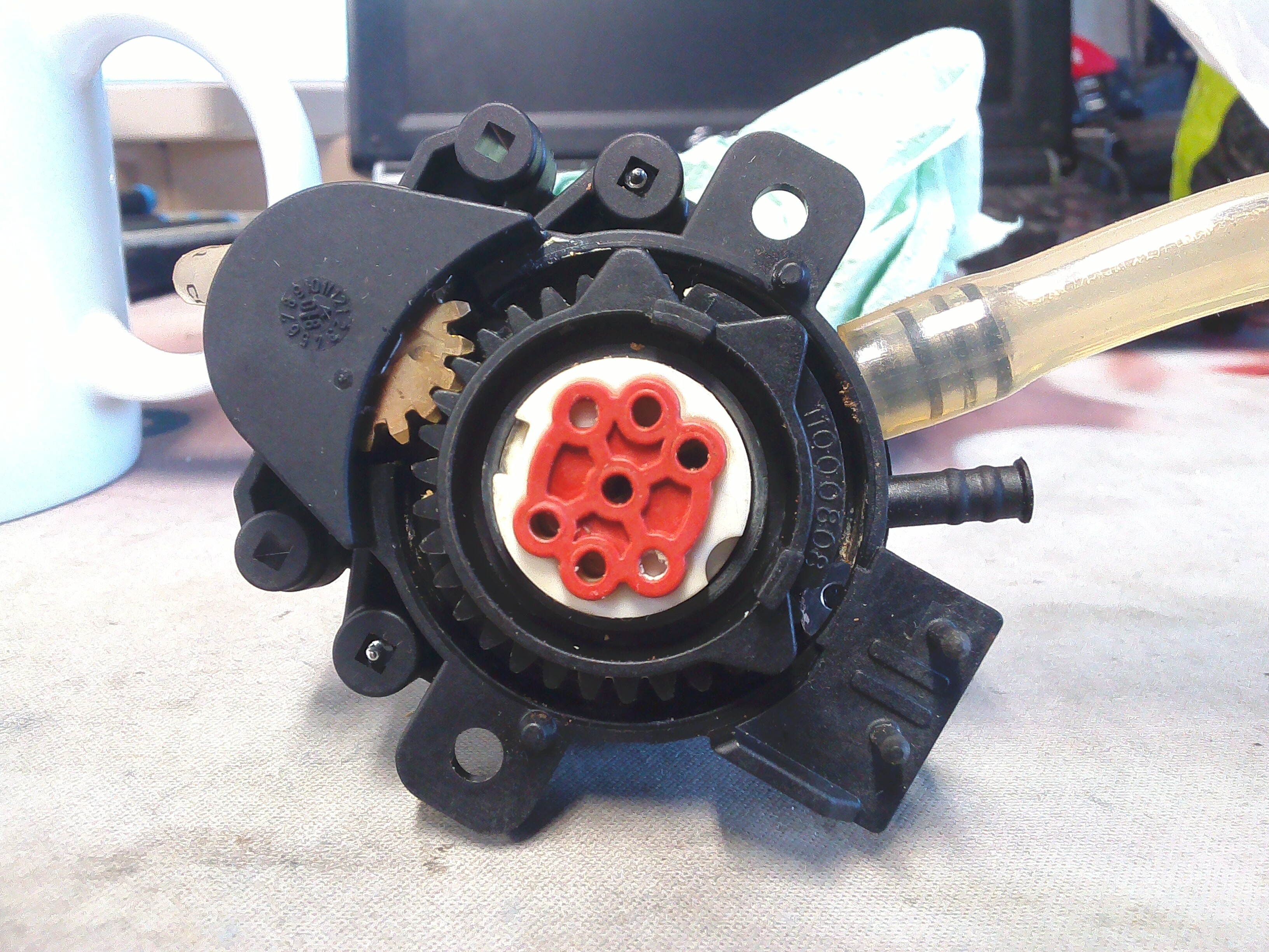

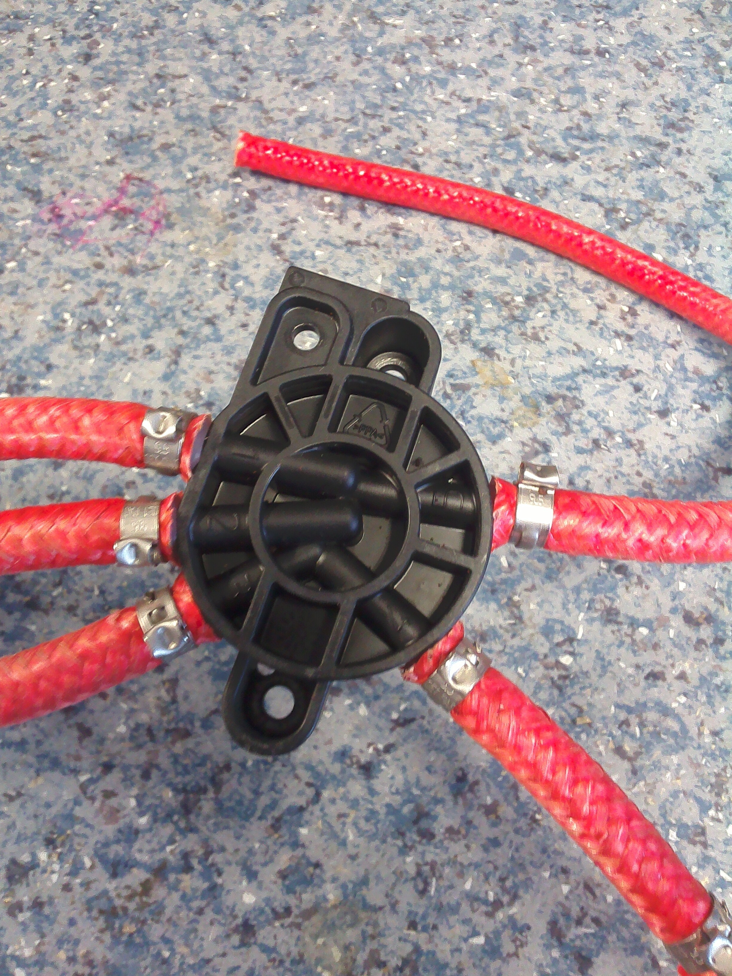

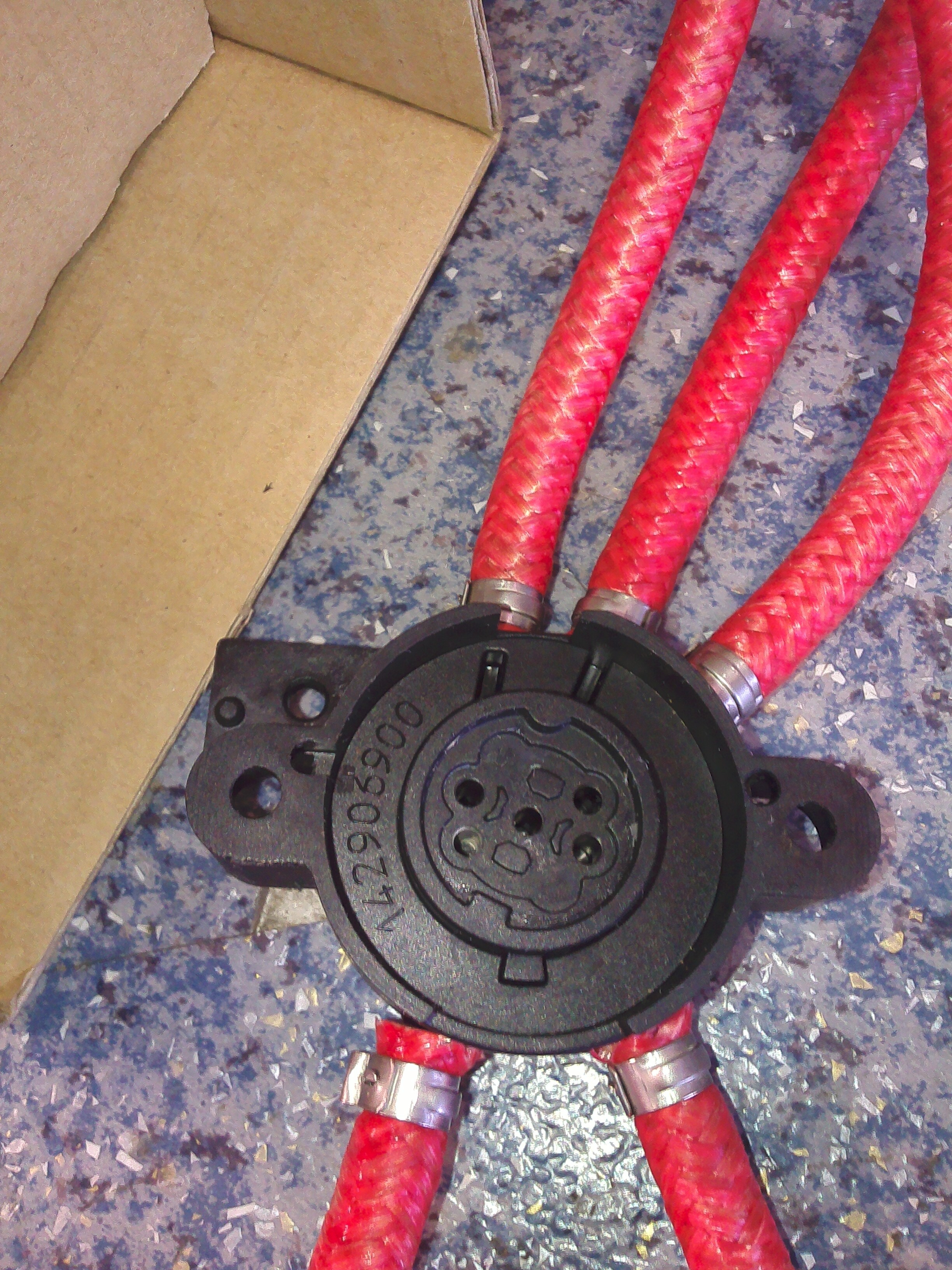

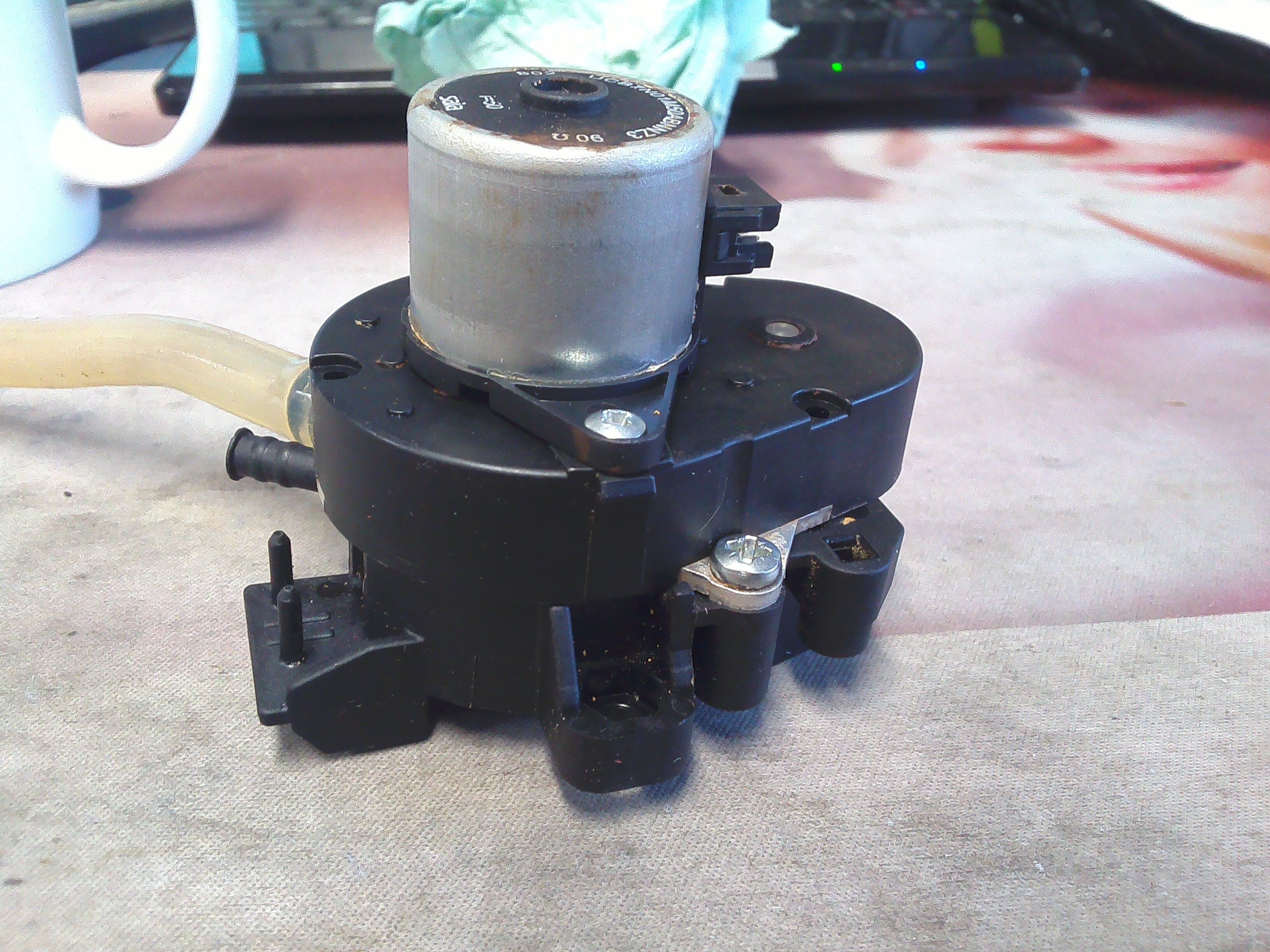

    Witam, posiadam taki element, gdyż ostatnio wymieniałem w swoim ekspresie cały multizawór. W moim doszło do rozszczelnienia i woda zalewała tryby w obudowie nad silnikiem i wytarły się zębatki, stąd wymieniłem całość, ale z chęcią pozbędę się starych elementów. Także jeśli nadal jesteś zainteresowany, to zaproponuj cenę a myślę, że się dogadamy:) fotki posiadanych elementów

    Ale teraz niestety woda zaczyna kapać ze środka zaworu podczas robienia kawy (posiadam zużyte ceramiczne talerzyki).
    Jeżeli z twojego wydostawała się woda ze środka zaworu i zalewała napęd z silnikiem to też masz zużyte ceramiczne talerzyki.
    Jurek

    Najczęściej multizawòr przecieka z powodu mikro pęknięć w górnej przykrywie, ja poradziłem sobie z tym problem zakrywając ją blachą uszczelnioną gumową uszczelką. Przykręciłem ją wykorzystując dwa otwory montażowe zaworu. I działa 😄
