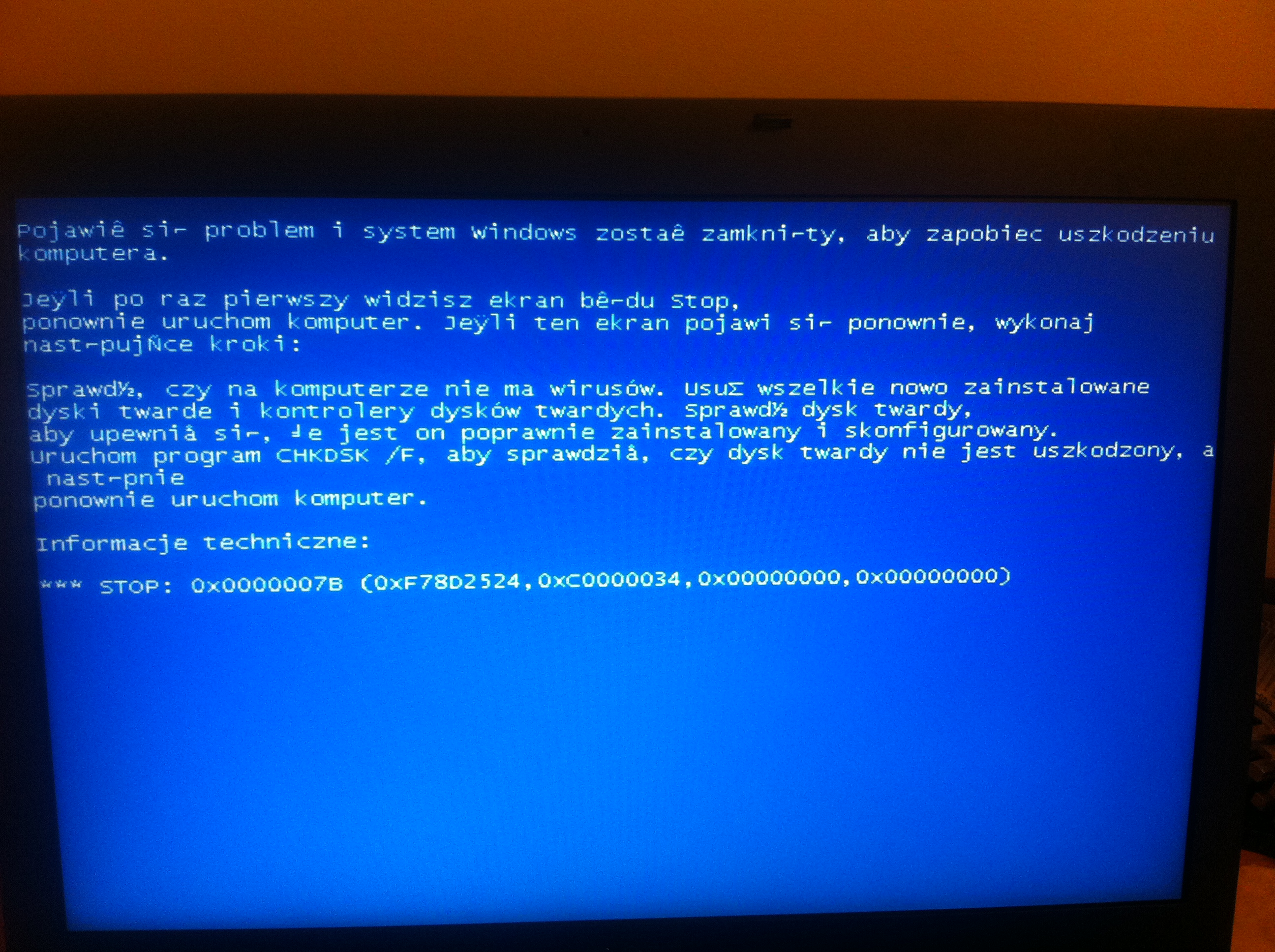

    Witam!
    Kilka dni temu kupiłem używany laptop Dell E6400 (od firmy komputerowej). Mój główny problem to karta dźwiękowa - Muzyka brzmi z niej masakrycznie... Najprawdopodobniej wystąpił konflikt sterowników, ale nie mogę ich odinstalować, bo wyskakuje jakiś błąd. Zdecydowałem, że na nowo postawię system i zainstaluję sterownik Asio4all.
    Po odpaleniu płyty instalacyjnej windows XP, w trakcie ładowania plików instalacyjnych pojawia się niebieskie okno. Jak mogę rozwiązać ten problem? Będę wdzięczny za pomoc.

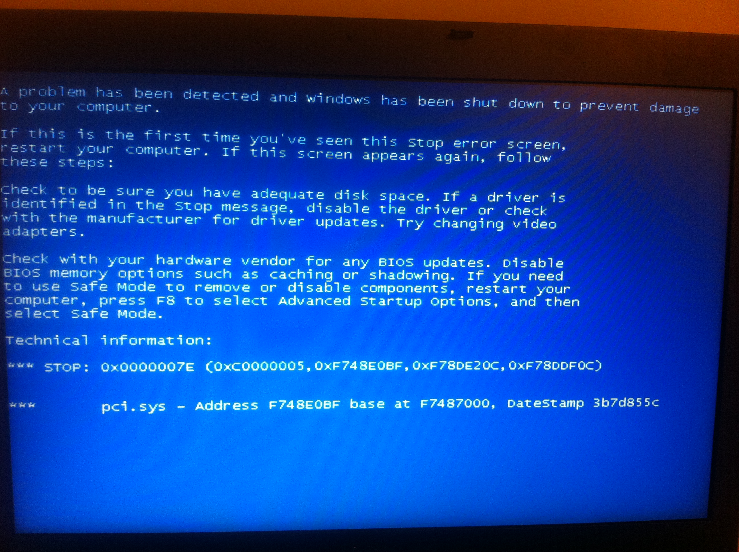

    Próbowałem wyczyścić dysk za pomocą płyty bootującej (nie pamiętam jak się nazywa, ale taka z pingwinem na tapecie) i też wyskakuje mi podobny komunikat... co dla mnie jest jeszcze bardziej dziwne, bo z tego co wiem, to boot CD ładuje się do pamięci RAM, a dysk w tym czasie w ogóle nie jest używany.
    Dell E6400 - Błąd BSOD podczas instalacji Windows XP, konflikt sterowników

    Dziękuję za pomoc, ale w tej chwili moim głównym problemem jest brak możliwości odpalenia instalatora XP... Mam na myśli - Co z tego, że sformatuję dysk, skoro i tak nie będę mógł zainstalować nowej kopii. Komunikat na Blue Screen z pierwszego posta pomimo, że odnosi się do do systemu operacyjnego, to prawdziwy powód dla którego się on wyświetla leży gdzie indziej. Kod błędu 0x0000007B ma wiele źródeł i z informacji które zebrałem wynika, że w moim przypadku kod ten dotyczy złej konfiguracji w BIOS lub braku odpowiednich sterowników.

    Wykonałem następujące czynności które pomogły rozwiązać problem:
    1. Zastosowałem się do instrukcji:
    a) On start up (Dell logo), press F2 to enter BIOS
    b) Expand the "Drives" section
    c) Go to "SATA Operation"
    d) Change this from "RAID Auto/AHCI" to "RAID Auto/ATA"
    Reakcja komputera - Żadna. Po przełączeniu na ATA instalator został zupełnie zignorowany i rozpoczęło się ładowanie zainstalowanej kopii XP.
    2. Ze strony producenta pobrałem i zainstalowałem następujące składniki:
    a) Sterowniki SATA dla posiadanego dysku twardego
    b) Podstawowe sterowniki do wdrażania systemu operacyjnego
    c) Aktualizacja BIOS
    Reakcja komputera - Na AHCI bez zmian, wyskakuje błąd 0x0000007B. Na zaproponowanej zmianie z punktu pierwszego, czyli ATA, instalator ruszył. Instalacja przebiegła bez żadnych kłopotów :)
    Dziękuję wszystkim za udzieloną pomoc. Po zebraniu wszystkich informacji w całość udało dotrzeć się do sedna problemu.
