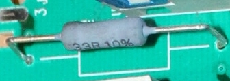

    Witam. Podczas suszenia suszarka sama z siebie się wyłączyła + wywaliło bezpieczniki. Po wymianie bezpiecznika suszarka się nie włącza (gniazdko w 100% sprawne). Po podpięciu do prądu i ustawienia na obojętnie jaki tryb zero reakcji -brak światła/brak obrazu na wyświetlaczu.
    Suszarkę rozebrałem, w środku za filtrem przejście jest (wtyk<>wyjście z filtra sieciowego). Sterownik mam wyjęty, jednak na nim nie widać, by coś było uszkodzone, spalone. Jedynie co "dziwnie pachnie" to przetwornica (o ile się nie mylę).
    Co może być nie tak?
    W załączniku zdjęcie płyty sterownika. Jedynie co to na jednym złączu (obok 3 pinowego po lewej widać "upalone" styki).

    Zatem na początek miernikiem sprawdź wartość tego rezystora (ma mieć 33Ω).

    Jest ok, 33,5Ω

    Czyli układ scalony powinien być również dobry, ale sprawdź jeszcze te elementy zaznaczone na rysunku. Kondensator elektrolityczny sprawdź na końcu po sprawdzeniu diody i rezystora, ale pod napięciem sieci ( :idea: około 320V – uważaj :!: ) i tylko wtedy gdy te inne elementy są dobre na 100%.

    Rezystor muszę wylutować, bo nie widzę wartości (chyba, że to co dołączyłeś tj 47R to jego wartość), na żadnym zakresie nic nie pokazuje.
    Dioda jest ok, w jedną stronę "przewodzi", 568
    Zatem skoro nic nie pokazuje to do wymiany, a to co ja pokazałem to jego wartość. Obok szeregowo jest dioda SMD sprawdź ją i daj super zdjęcie z tym samym obszarem co moje.
    Chciałem jednak zobaczyć ten układ scalony LNK304GN jak wygląda bo ten na moim jest zepsuty (nie wiem czy to rozpoznasz)?

    Do wymiany jest, po wylucie to samo. Jedynie na zakresie 1MΩ coś tam pływało około 300KΩ. LNK304GN u mnie wygląda na sprawny, zaraz podeślę zdjęcie. Dioda 585, w jedną stronę przewodzi, więc chyba ok.

    Rezystor do wymiany, a ma mieć 2-3W to trudno ze zdjęcia określać i nawet w realu ciężko. Jeśli chodzi o LNK304GN to daj miernik na zakres 2K i odczytaj pomiar (gdzie go zrobić na zdjęciu) jak nie dasz rady to raczej jest dobry bo na zdjęciu wygląda ok.

    Na zakresie 2K mam "0,013K"
    Niestety, ale układ scalony LNK304GN jest również do wymiany...

    Wymieniłem tamten układ + rezystor 47R i suszarka się włącza. Jak z suszeniem, okaże się później. Niestety nie mogę kliknąć pomógł, także dziękuję za pomoc TONI_2003
