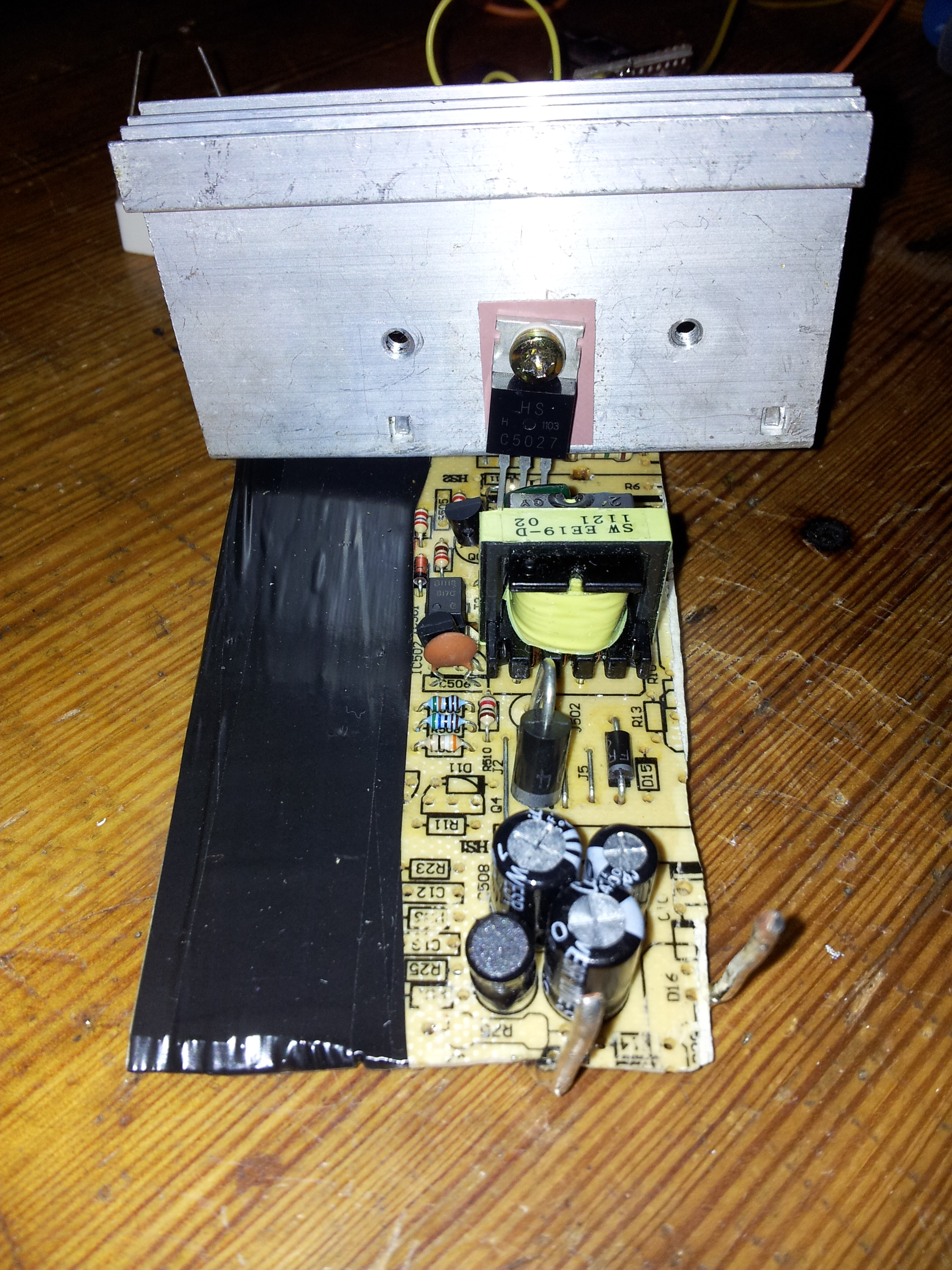

    Dziś mój komputer dopadła bardzo nietypowa usterka. Ale najlepiej jak opiszę wszystko po kolei.
    Otóż zaczęło się od montażu nowego dysku SSD. Otworzyłem obudowę, zainstalowałem dysk, podłączyłem wszystko jak trzeba, uprzednio wyłączając Power na zasilaczu. Po włączeniu zasilania zaczęły się problemy, komputer za nic nie chciał się uruchomić, dodatkowo dioda power na czytniku kart po włączeniu zasilacza (ale nie komputera) pulsowała cały czas (normalnie świeci po włączeniu komputera). Zrobiłem reset CMOS, powoli odłączałem sprzęty, dyski, grafikę, pamięci, nic. Zero oznak życia, jedynie dioda na czytniku wciąż pulsowała. Jak już nie miałem nic do odłączenia zacząłem odłączać wszystko podłączone do portów USB z tyłu komputera. Odłączyłem też czytnik i przedni panel USB od płyty. I nagle komputer ożył! Po wielu kombinacjach znalazłem winowajców, pierwszy to czytnik. Uwalony, po jego podłączeniu dioda pulsuje i komputer się nie włącza. Ale to bajka, choć ciekawi mnie powód awarii. Niemniej czytnik kosztuje grosze, także mała strata. Drugi winowajca to przejściówka USB do pada z Xboxa. Po jej podłączeniu również komputer się nie włącza. A teraz najlepsze: podłączam przejściówkę do przedniego USB, komputer nie odpala. Odłączam przejściówkę, dalej nie działa. I teraz jak odłączę przedni panel od mobo... komputer odpala. Tak jakby coś co uniemożliw start komputera "przeszło" do przedniego USB :|
    Wcześniej jeszcze kombinowałem podłączając tą przejściówkę do tylnych portów USB i wszystkie urządzenia USB przestawały po kolei działać i uniemożliwiać start komputera. w końcu wszystko z tyłu było odłączone, a komputer nie startował. Jedyny sposób by go przywrócić do życia to odłączenie wtyczki od zasilania na kilka minut (wyłączania zasilacza czy listwy nie pomaga). Wtedy wszystko nagle zaczęło działać oprócz czytnika i nieszczęsnej przejściówki. Ponowne podłączania przejściówki znowu powoduje awarie portów USB, jak wcześniej na joypadzie mi zależy.
    No więc pytanie: co się dzieje? Pierwszy raz się z czymś takim spotykam. Jeszcze jakby było uwalone urządzenia USB, które by uniemożliwiało start komputera to zrozumiałe, ale jakim cudem po odłączeniu przejściówki porty USB nagle się "psują"?

    Możliwe uszkodzenia to:
    1. Zwarcie, może gdzieś na przewodach panelu przedniego, lub w gniazdach USB.
    2. Wysiada układ na płycie głównej odpowiedzialny za zasilanie USB. Ewentualnie awaria mostka południowego ale on odpowiada raczej za kontrolę danych USB a nie zasilania, a obawy wskazują na zasilanie.
    3. Jeszcze jedna możliwość, na którą nikt nie zwrócił uwagi - problem z linią VSB zasilacza. Sugeruje to:
    a) Pulsowanie gdy komputer jest wyłączony (USB masz zasilane z VSB, gdybyś miał to z linii 5 V to nie byłoby prądu na USB po wyłączeniu komputera).
    b) Poprawne działanie po dłuższym odłączeniu prądu od zasilacza.

    Dokładnie, to może być uwalone VSB, czyli napięcie czuwania zasilacza. Wypnij z kompa najszerszą wtyczkę z płyty głównej, weź miernik i zmierz napięcie fioletowego przewodu względem dowolnego czarnego(masa). Jeżeli będzie 4,75V i niżej, masz uwalone standby i w tym momencie proponuję rozkręcić zasilacz i wymienić kondensator zapewne 470, lub 1000uF zlokalizowany przy fioletowym przewodzie, lub jednym z najmniejszch transformatorków, który wygląda tak:
    Nietypowa awaria komputera po montażu nowego dysku SSD - problem z USB
    To jest ten czarny element z żółtą obwódką i taśmą, ale Ciebie interesuje jednej z dwóch mniejszych i węższych, ponieważ tam są 3 trafka - od 12V taki jak na zdjęciu, i dwa mniejsze i węższe od 5V i 5V standby. Bez problemu jak nie będzie obok fioletowego kabelka rozpoznasz, ponieważ tak jak pisałem nie spotakłem się z innym kondensatorem jak 1000uF, albo 470uF/10V, tak więc jak zobaczysz transformator i w jego okolicy taki kondensatorek, na 100% to jest to. Zresztą prawdopodbnie i tak łatwo nawet na oko go namierzysz, bo zapewne będzie miał wybrzuszoną górę, chociaż niekoniecznie, bo widziałem przypadki, gdzie kondensator był wysadzony od dołu, albo w ogóle nie był wysadzony i zmienił tylko swoją pojemność(wysechł elektrolit). Kiedyś widziałem na youtubie filmik jak gościu naprawiał bodajże serwerowy zasilacz gdzie komputer nie startował i dioda migała i okazało się właśnie, że powodem był wysadzony kondensator w przetwornicy standby.

    Winowajcą okazał się zasilacz, a konkretnie jeden z kondensatorów (wylany). Pewnego razu komputer już się w ogóle nie uruchomił. Wymieniłem więc zasilacz i po kłopocie.
