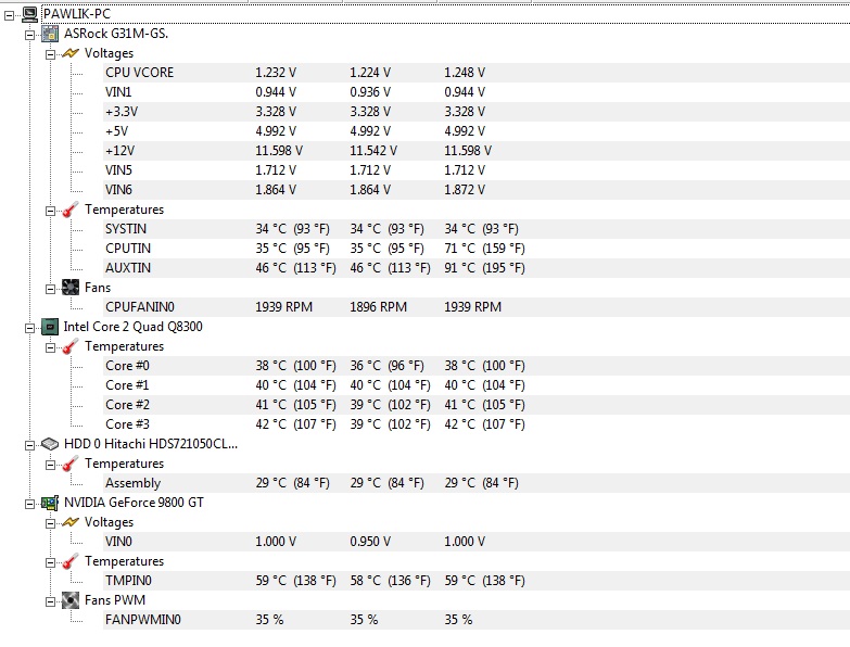

    Witam. Mam problem z komputerem stacjonarnym.
    Intel Core 2 Quad Q8300 @2,50gHz
    4 gb ramu
    Karta graficzna Nvidia GeForce GT 9800
    Problem mam nastepujacy. Ostatnio postanowilem odkopac swoj komputerek z szafy i znowu zaczac go uzywac. Usunalem windowsa XP i zainstalowalem 7. Zaaktualizowalem sterowniki programem GeForce Expirience no i chwile dzialal dobrze, az do momentu, gdy czasami zaczal migac monitor i wyskakiwal komunikat "Sterownik ekranu NVIDIA Windows Kernel Mode przestal odpowiadac, ale odzyskal sprawnosc". Po pojawieniu sie tego komunikatu po kilku chwilach wylacza sie monitor i tak jest codziennie. Dzis np. wylaczyl mi sie okolo 6 razy, a teraz jak zresetowalem kolejny raz to dziala normalnie. Wlaczylem gre i rowniez na najwyzszych detalach smiga. Co moze byc porblemem? Temperatury zalaczam ponizej. Na pewno nie jest to wina monitora, ani kabla poniewaz sam monitor byl uzytkowany caly czas.

    Pełna specyfikacja komputera to raz. Dwa: poczytaj o awaryjności serii 8*** i 9*** nvidii, niestety błąd sterownika z reguły oznacza to że karta się 'kończy', innymi słowy będzie działać coraz gorzej aż pewnego dnia w ogóle nie będzie przetwarzać obrazu.

    Spróbuj jeszcze zainstalować starsze sterowniki, mało prawdopodobne że to ich wina ale warto to sprawdzić i w razie czego wykluczyć, jeśli to nie pomoże to możesz przedłużyć życie karty poprzez modyfikację jej parametrów tj. taktowania zegara jak i pamięci o kilkadziesiąt MHz, obniży się przez to jej wydajność ale dłużej podziała.

    Probowalem instalowac starsze, jak i najnowsze. Efekt zerowy.

    Wykonaj bootowalny VMST i podaj w końcu pełną listę sprzętu z modelem i marką zasilacza. Wykonaj też pomiary miernikiem:
    https://www.elektroda.pl/rtvforum/topic1199202.html
    bo HWM podaje niebezpiecznie niskie napięcie idące na grafikę.
