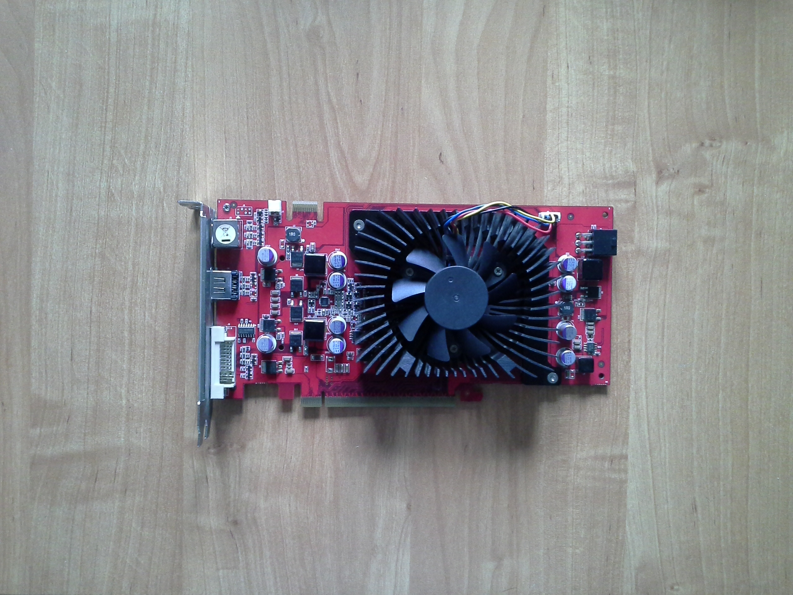

    Po każdej instalacji sterowników do karty graficznej GeForce 9600 GT wyłącza się monitor - komputer dalej chodzi ale brak sygnału do monitora. Instalowałem najnowsze sterysterowniki (341.95) i starsze (340.52, 334,89). Do tego odświeżanie monitora to 64 Hz i nie można tego zmienić (nawet po odhaczeniu nieobsługiwanych) - próbowałem wymusić inne odświeżanie programami Powerstrip i Freshlook ale nie da się.
    Komputer w tej konfiguracji działał kilka lat - nagle coś.
    Wyczyściłem kartę zdejmując wiatrakwentylator, nowa pasta, reset biosBIOS (aktualny) - nic nie pomaga.
    Czy mógłby ktoś pomóc?

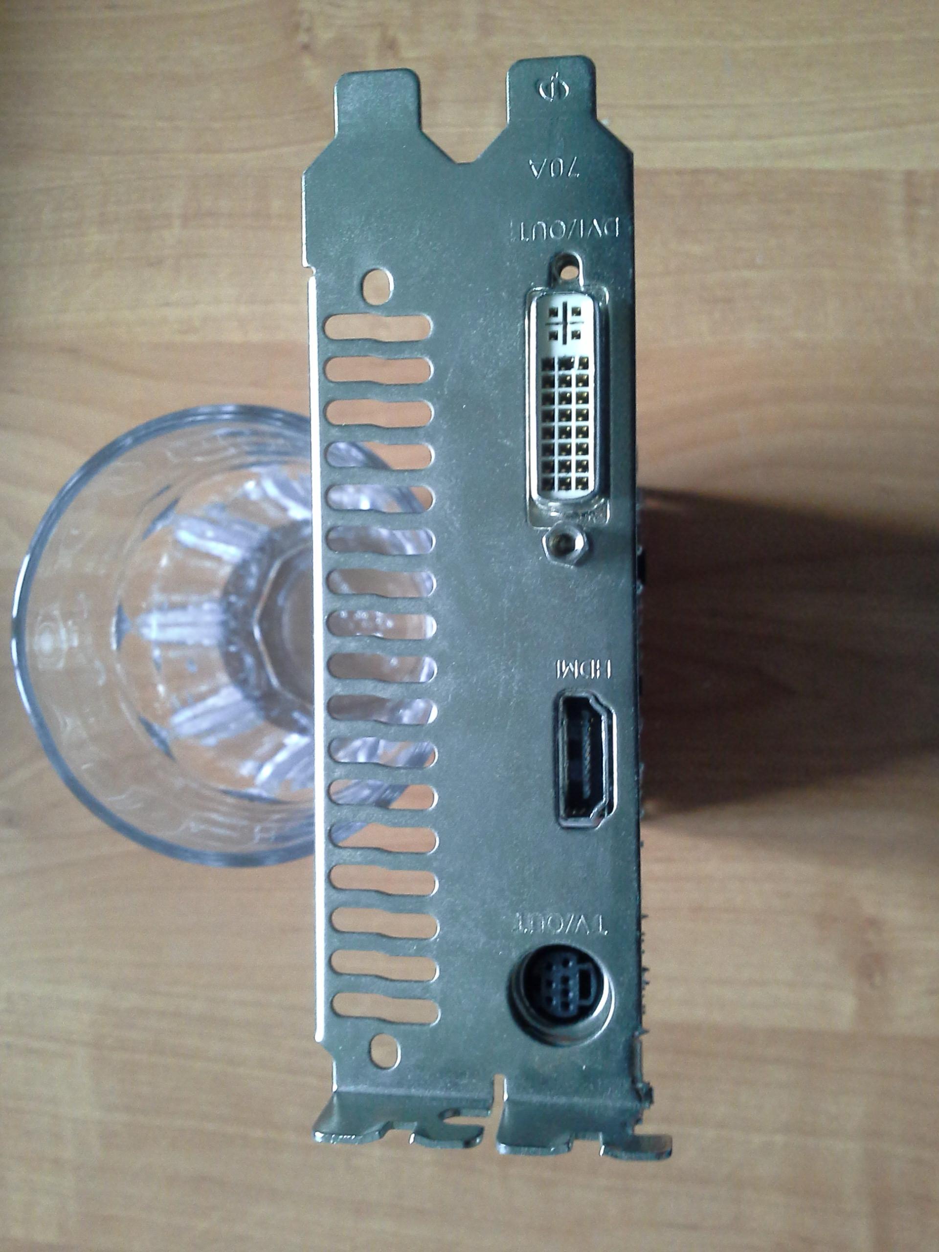

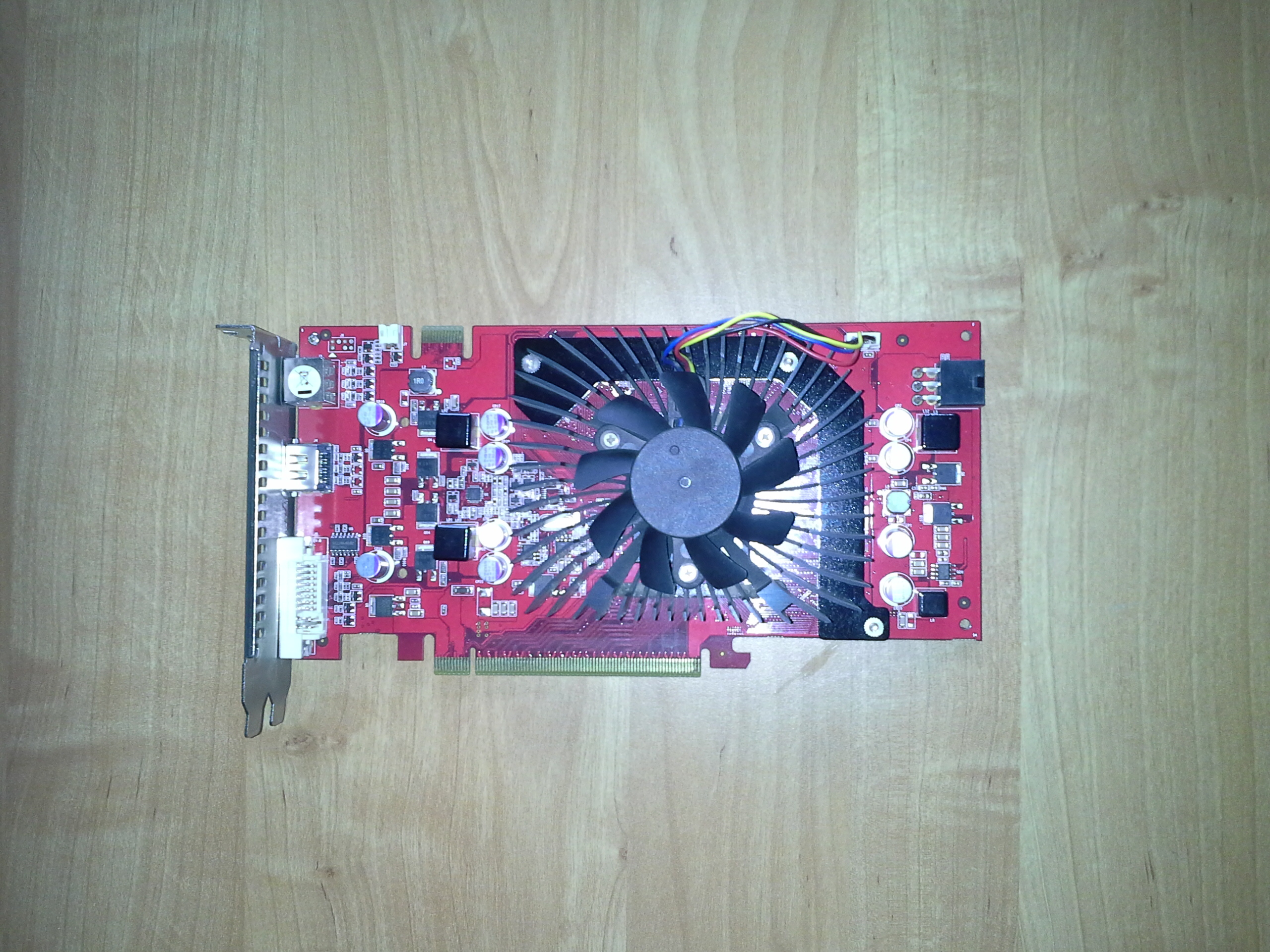

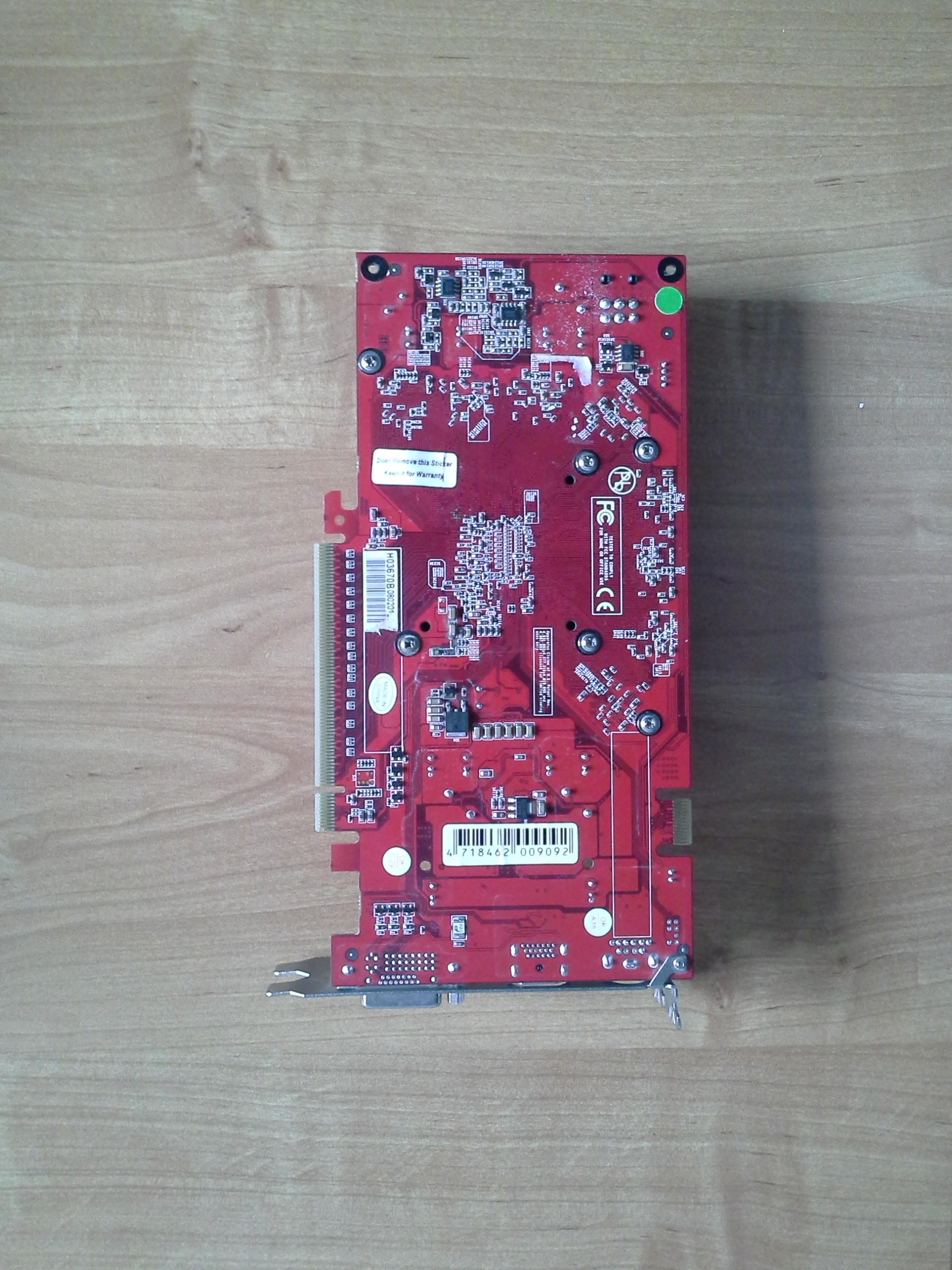

    Podłączałem już 3 monitory i telewizor. Przez HDMI nie podaje sygnału w ogóle, jak pisałem wyżej w karcie nie ma VGA ale podłączyłem do jednego monitora przez przejściówkę VGA-DVI. Nic.
    Ale dlaczego nie wyświetla w menadżerze skoro na drugim komputerze podłączonym do tego samego monitora wyświetla...? Tylko tu widzę coś nie tak, no chyba że karta ot tak przestała robić... np. ze starości...
    EDIT
    No więc sprawdziłem.
    Karta na drugim komputerze nie działa - identyczne zachowanie. Komputer z drugą kartą chodzi bez zarzutu więc chyba sytuacja jest jasna: coś nie tak z kartą...
    Tylko co? Czy już śmietnik czy da się jeszcze coś zrobić? Załączam fotki karty.

    Biorąc pod uwagę wartość, wiek i klasę tej karty to lepiej ją sprzedać jako uszkodzoną (ktoś kupi choćby dla układu chłodzenia) a samemu kupić inną kartę choćby ten sam model - ceny używanych sprawnych od 40PLN.
