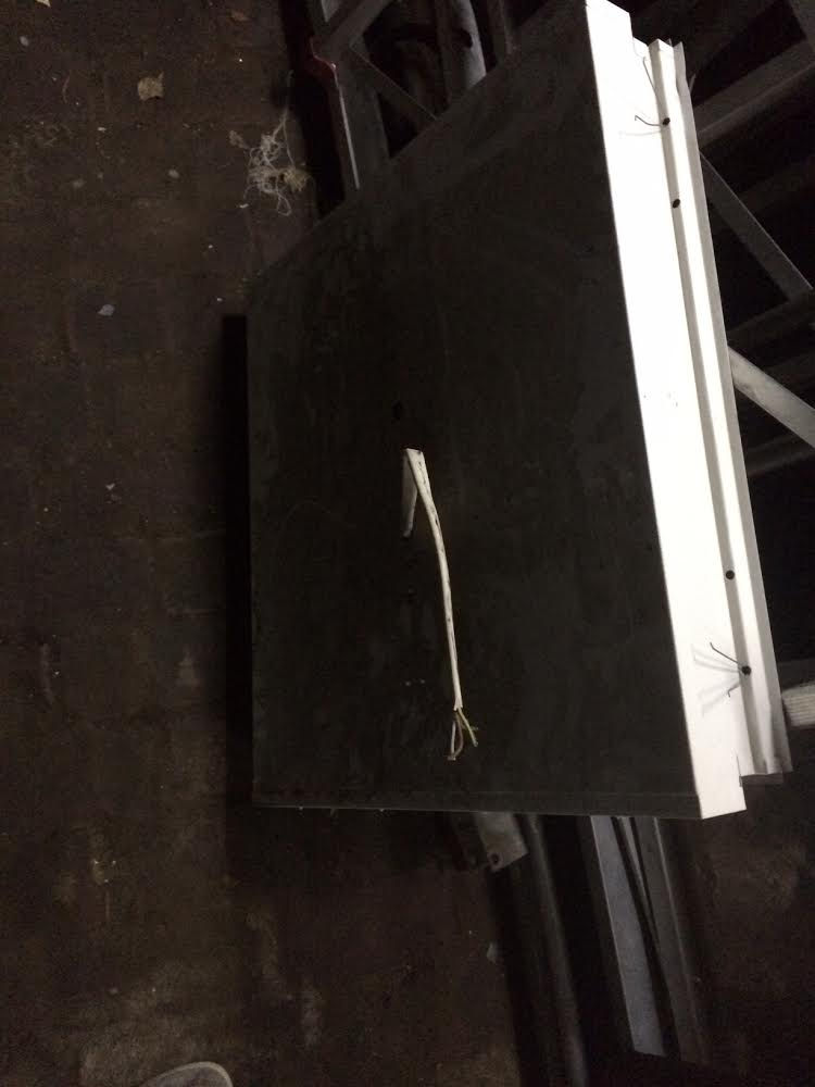

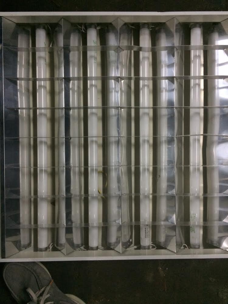

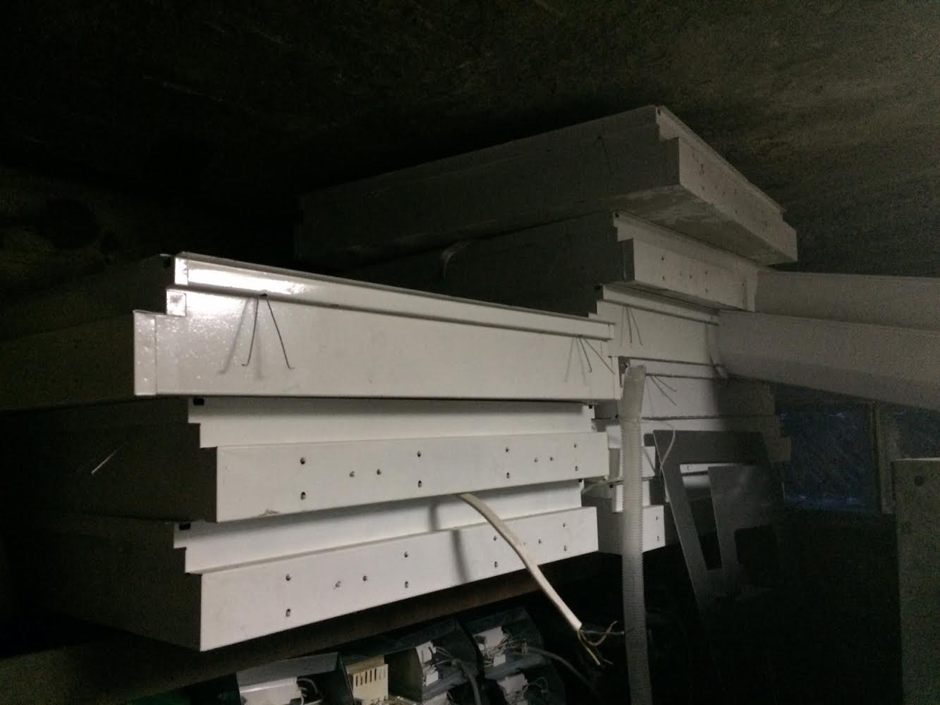

    Mam okazje kupić lampy rastrowe takie jak na zdjęciach poniżej.
    Pytanie czy takie lampy mają w sobie stycznik i czy wystarczy je podłączyć do sieci aby mogły świecić ?
    Czy lampy rastrowe ze zdjęć mają wbudowany statecznik i są gotowe do podłączenia? Czy lampy rastrowe ze zdjęć mają wbudowany statecznik i są gotowe do podłączenia? Czy lampy rastrowe ze zdjęć mają wbudowany statecznik i są gotowe do podłączenia?
    Z góry dzięki za odpowiedz

    Tam nie ma żadnych styczników, jeżeli już to stateczniki. Wystarczy je podłączyć do sieci i powinny działać. Powinny, bo jest to złom i nie warto kupować.

    Jeśli są sprawne to wystarczy podłączyć i będą świecić. Wystający przewód 3x1,5mm wskazuje, że wcześniej były podłączone do sieci.
    Tak na marginesie to ja bym ich nie chciał za darmo - świetlówki wyeksploatowane latami świecenia dadzą ponury efekt. Wygląd oprawy też nie jest estetyczny, nie kupuj :)

    To są oprawy do umieszczenia w suficie podwieszanym Armstronga, masz taki sufit w garażu?

    Lampa powinna mieć między sufitem a plecami oprawy przestrzeń chociaż z >5cm by raz była cyrkulacja powietrza a dwa osprzęt wewnętrzny jest mocowany do pleców i lekko wystaje 1-3mm.
    Czy warto kupić?
    Jeśli nie musi być elegancja Francja to czemu nie można doczyścić i będzie git.
    Opłacalność tylko transport jest problemem. Zaś 100zł za to wszystko z foto to chyba z 9 szt to jest znośne.
    Zaś licząc że oprawy 100zł a transport z 100zł liczę to daje 200zł a za 200zł można kupić 4 porządne oprawy lub ze 6 tanich w markecie budowlanym.
    Policz sobie gabaryt opraw.
    60x60 i z 10cm wysokości wagi ci nie podam ale wyliczysz sobie wielkość paczki. Waga liczmy ( z google ) z 3.5kg x ilość i będziesz wiedział ile koszt przesyłki wyjdzie.

    Te oprawy rastrowe mają (mam więc wiem) jedną wadę, zamontowane na suficie dają, od góry ścian , spory cień, bo maja zbyt wystające boki, umocowane bezpośrednio (nie trzeba odsuwać od sufitu, nie grzeją się) na suficie w garażu i piwnicy o wysokości 2,1m dają cień do połowy (licząc od sufitu) ścian, świecą dobrze w promieniu 2-3m od środka, dalej jest dość ciemno a ,,ciemne'' ściany sprawiają ponure wrażenie. Sądzę, że w normalnych pomieszczeniach wys. 2,6m nie było by to tak bardzo dokuczliwe.
