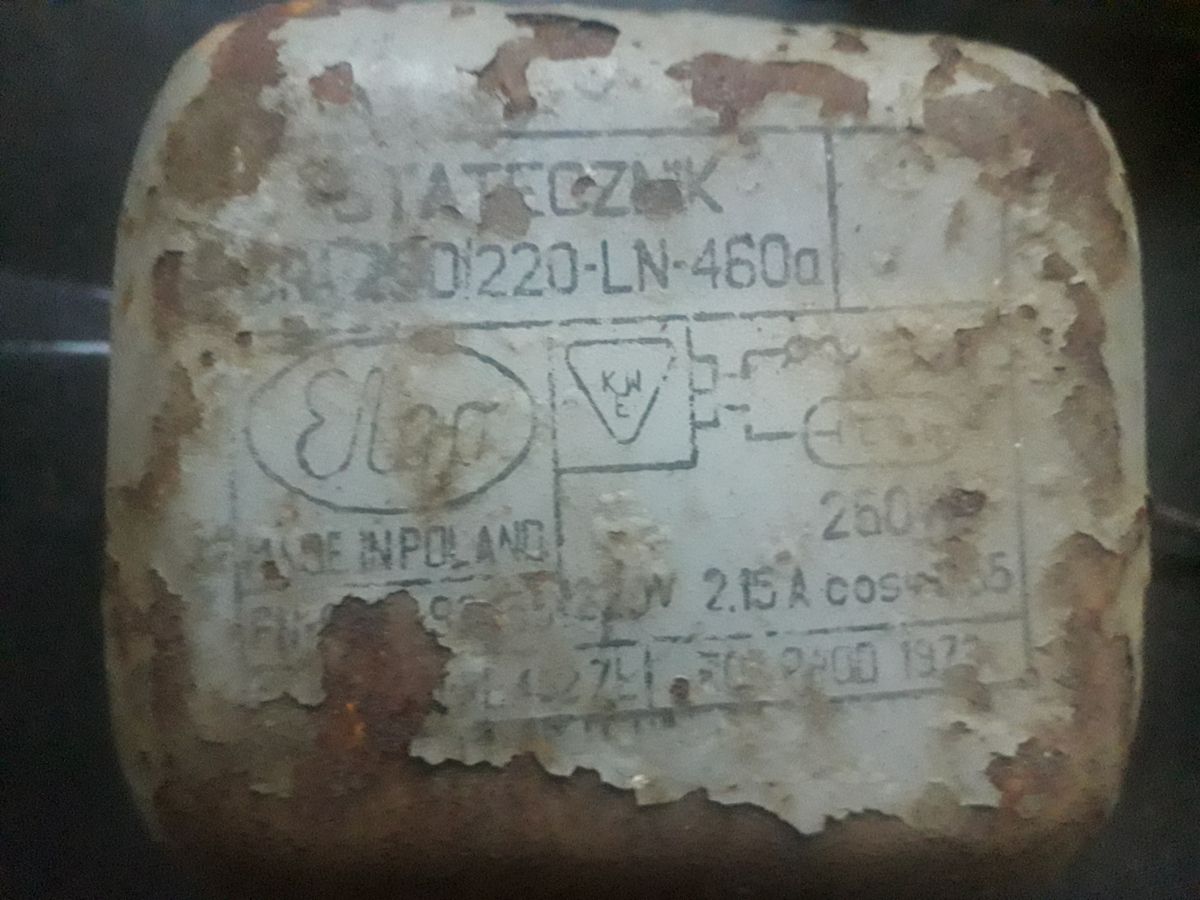

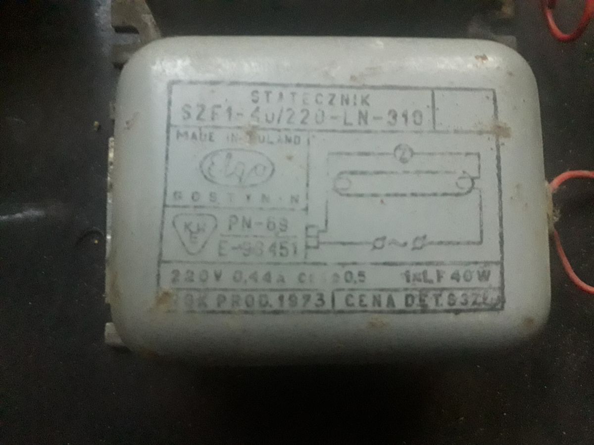

Czy te stateczniki ze zdjęć mają jakąś jeszcze wartość użytkową, czy spokojnie rozbierać na złom.

    Pierwszy - do wysokoprężnej lampy rtęciowej (LR, LRF, LRFR) o mocy 250 W.
    Drugi - do świetlówki 40 W i można stosować do współczesnych 36 W.
    Coraz trudniej jest kupić te stateczniki, więc jeżeli nie są spalone i nie buczą głośno (co w tych wersjach było spowodowane ubytkiem wypełnienia między rdzeniem i blachą obudowy), to trzymać i nie wyrzucać. Za kilka lat będą nie do zdobycia.

    Dzięki za konkretną odpowiedź, bo szczerze mówiąc zastanawiałem się czy nie wybebeszyć ich na złom.W takim razie wędrują z powrotem na półkę.
