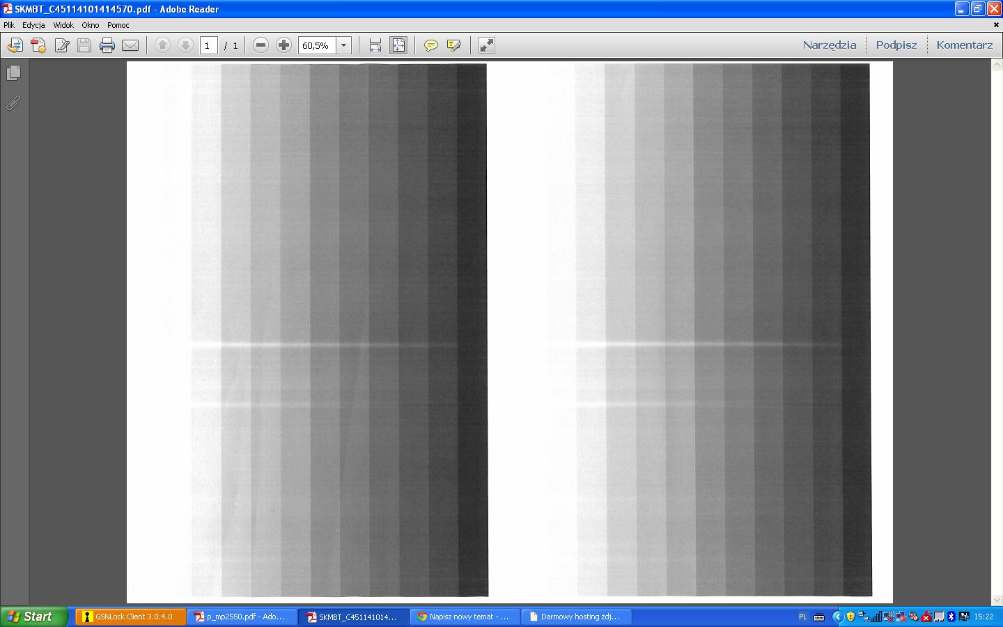

C253 Bizhub - biały pasek .
jwbjwb 14 Paź 2014 15:27 1401 5
  • #1 14040807
    jwbjwb
    Posty: 29
    Wymieniłem nowy bęben nowy pas transferowy i nadal robi ten sam pasek na wydruku.Ktoś ma jakiś pomysł? w Załączniku zdjęcie C253 Bizhub - biały pasek .

    czyściłeś szybę lasera BK ??

    Wymieniałeś sam bęben czy moduł? Jeśli sam bęben to może być paproch na elektrodzie lub w wywoływaczce. No i oczywiście szybka lasera do przetarcia.

    Wymieniłem całość. Szybka lasera jest za zasilaczem ?

    Nie. Pod bębnem Bk. Magiczną różdżkę masz na przedniej klapie.
