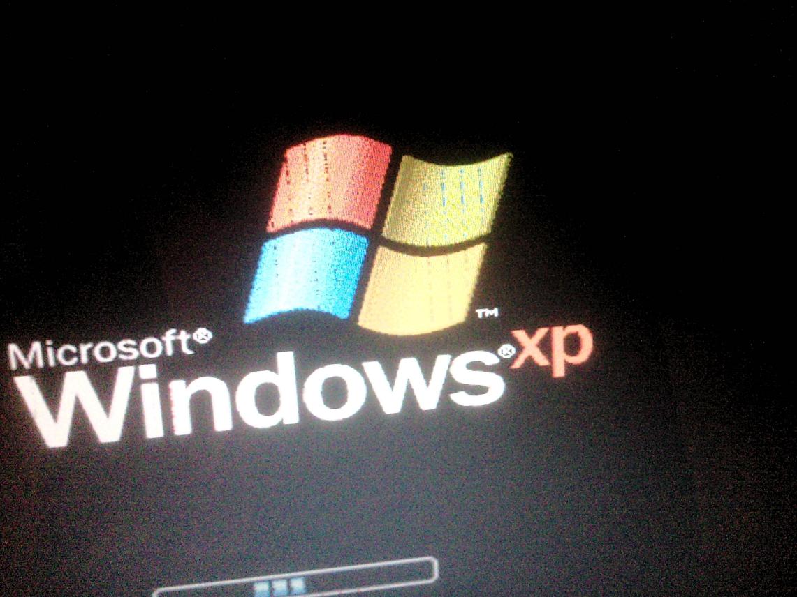

    Mam w tym laptopie NVIDIA GEFORCE GO 7600
    Dostałem go dzisiaj kurierem.
    Sprzedawca sprzedaje wraz z systemem i sterownikami
    Odpaliłem go dziś, aktywowałem system i po 30sec. od aktywacji zgasła matryca, teraz zawiesza się na logo Windows (Screen1)
    a w trybie awaryjnym są widoczne kreski (screen2)
    Czy to wina karty graf? Jaki mógł być powód zepsucia?
    Tak.
    artem17 napisał:
    jaki mógł być powód zepsucia?
    Powodów setki. Najczęściej:
    - Zanieczyszczone lub niesprawne chłodzenie.
    - Źle wykonana naprawa po poprzedniej awarii.
    - Wada fabryczna.
    - Nieautoryzowany overclocking.
    - Awaria sekcji zasilania.
    - Pech - czyli cała reszta powodów.

    artem17 napisał:
    Tego typu uszkodzenie nie ma możliwości aby jakoś sie naprawiło?
    Skoro błędy widać w trybie awaryjnym (czyli bez dedykowanych sterowników), to żadne inne tego nie zmienią.
