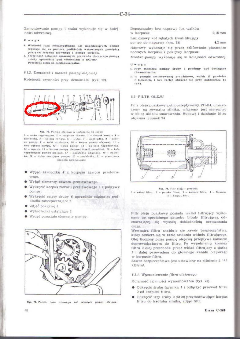

    Panowie mój ursus c360 ma podwójny filtr oleju z takim zestawem sitek które trzeba myć przy każdej zmianie oleju.Czy da radę założyć bez większych przeróbek podstawę filtra oleju do wymiennego filtra jak to chyba jest w nowszych ursusach?
    Z góry dziękuję za porady.

    Masz silnik od C 4011 z dwoma filtrami, jeden główny szeregowy a drugi bocznikowy.
    Najprościej zakupić zestaw - podstawa filtra wymiennego URSUS c-4011 0204 za 150 zł.

    Nie wystarczy zmienić samej obudowy, będzie rozsadzało filtr.

    W komplecie (może nie być w każdym) jest jeszcze zawór przelewowy który montuje się przy pompie tak jak w 60-ce. Tyle.

    Podejrzewam że w pompie oleju nie będzie otworu na zawór ciśnienia jak to jest w oryginale?

    W 60-ce zawór przelewowy wkręcony jest w pompę
    Na tym zdjęciach zaznaczony na czerwono
    Ursus c-360 - Podwójny filtr oleju-zamiana na pojedynczy.
    Kupując kompletny zestaw
    https://www.google.pl/search?q=c-4011+filtr+o...-wymiennego-ursus-c-4011_325.html%3B640%3B449
    jest w nim zawór i adapter który pozwala go wkręcić w miejsce śruby oznaczonej na następnym zdjęciu na czerwono. Cały montaż jest intuicyjny i nie da się specjalnie nic pomylić.

    Wymieniałem pompę w 60-tce i 30-tce i nie wiem czemu w głowie mi się zakodowało ze zawór jest wkręcony w osobny otwór :D .
