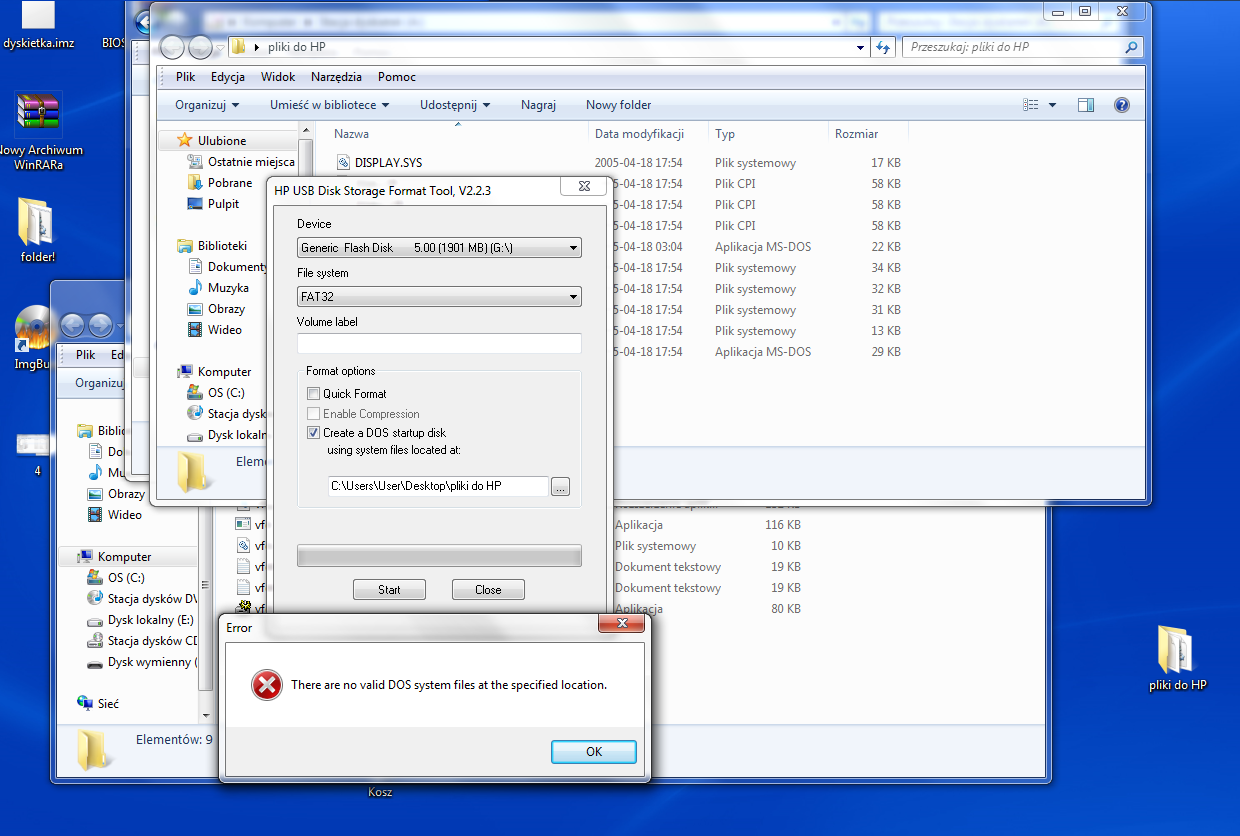

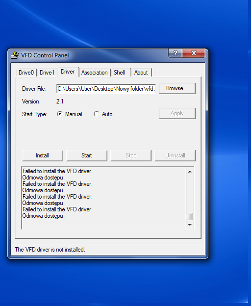

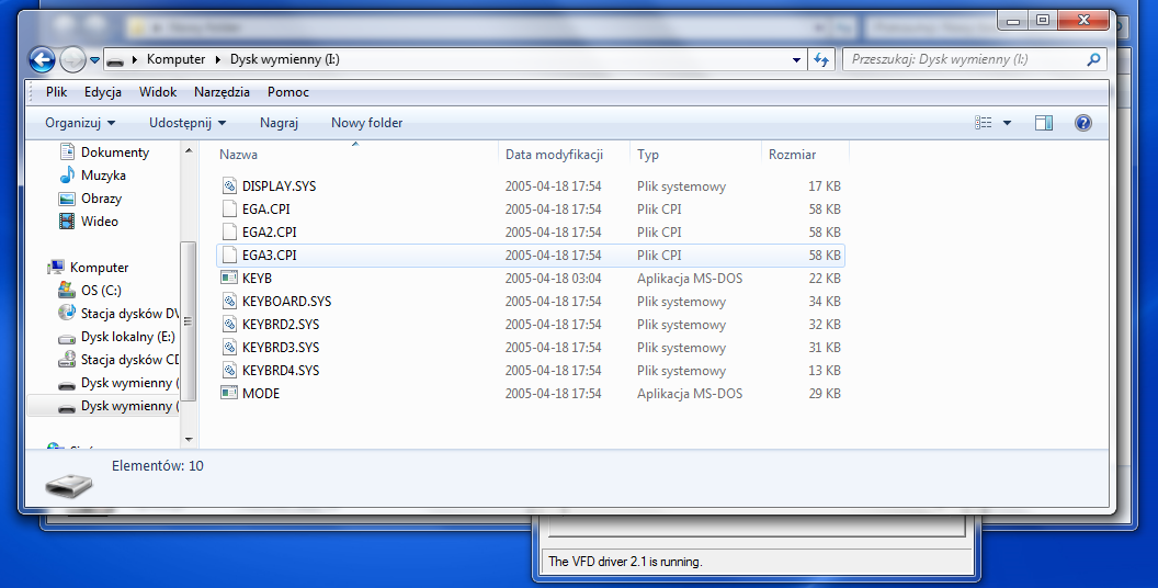

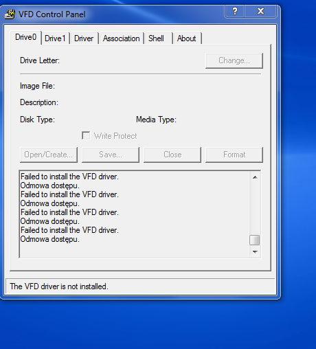

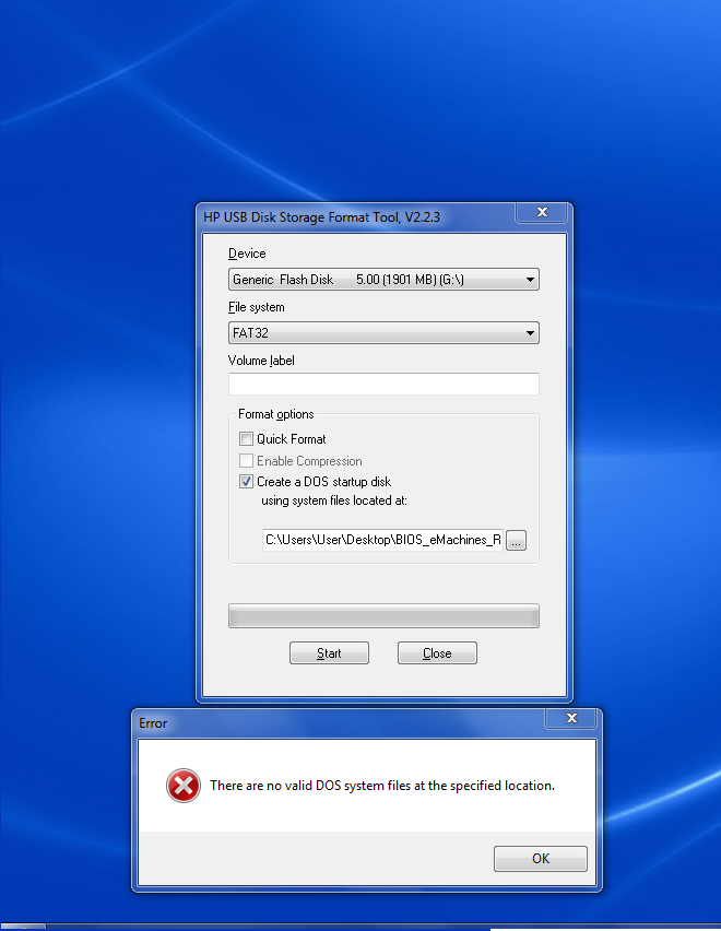

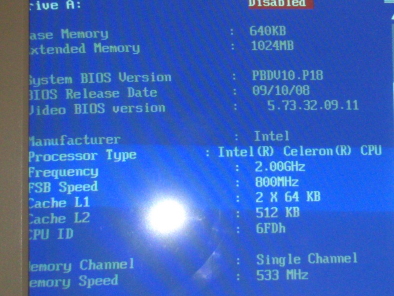

Czy na płycie ECS MCP73VT-PM z OEM Packard Bell warto kupić Core 2 Duo E8400 i czy trzeba do tego aktualizować BIOS?

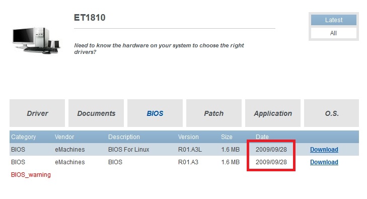

Tak — najlepiej najpierw wgrać najnowszy dostępny BIOS do tej płyty, a dopiero potem kupować E8400, bo dla MCP73VT-PM znaleziono BIOS PBDV10.P18 z 09/10/2008 oraz pakiet BIOS-u dostępny dla eMachines ET1810/1830/1831 [#14032104][#14032071][#14032705] Przy zakupie E8400 warto sprawdzić dokładny stepping: padła informacja, że Core 2 Duo E8400 rev. E0 działa, a rev. C0 nie działa [#14032005] Dodatkowo w wątku podano, że ta sama płyta występowała w HP IMEDIA X2414 i działały tam nawet procesory X4, więc po aktualizacji BIOS-u szanse na zgodność rosną [#14032036][#14032091] Do aktualizacji użyto pendrive’a z plikami Afudos.exe, R01-A3.ROM i flash.bat/autoexec.bat, a potem komendy `afudos R01-A3.ROM /P /B /N /C /E /K`; autor potwierdził, że flashowanie się udało [#14045278][#14045329][#14045362][#14045370]
Użytkownik rozważa aktualizację BIOS w płycie głównej ECS MCP73VT-PM, aby zainstalować procesor Core 2 Duo E8400. Wskazano, że niektóre wersje E8400 mogą nie działać z tą płytą, dlatego ważne jest, aby sprawdzić wersję BIOS. Użytkownik nie znalazł aktualizacji BIOS w Internecie, ale znalazł E8400 w przystępnej cenie i rozważa zakup. Inni uczestnicy dyskusji sugerują, aby zaktualizować BIOS do najnowszej wersji, co zwiększy szanse na działanie procesora. Użytkownik uzyskał pomoc w procesie flashowania BIOS-u oraz w kwestiach technicznych związanych z bootowaniem z pendrive'a. Po pomyślnym zaktualizowaniu BIOS-u, użytkownik planuje zakup procesora.
