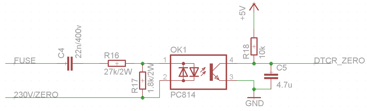

Jak poprawnie dobrać elementy i wartości napięciowe/mocowe w schemacie sterownika 230V z zasilaczem 5V, detektorem zera i układem wykonawczym na optotriakach?

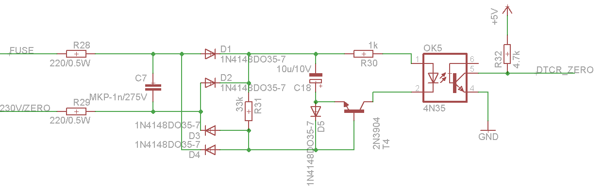

Największy problem jest w detektorze zera: układ RC z PC814 przesuwa fazę i nie daje dokładnego przejścia przez zero, a lepiej użyć sprawdzonego układu z tranzystorem Q1 i optoizolacją (jak w schemacie Dextrel) albo pobrać sygnał z niskonapięciowej strony transformatora, pamiętając o odstępach izolacyjnych na PCB [#14057577][#14060455][#14061939] Dla samego wejścia PC814 prąd z 22nF jest zbyt mały, a 47nF daje już około 3mA skutecznego, ale nadal pozostaje problem przesunięcia fazy; dlatego poprawa pojemności pomaga z zapasem prądowym, lecz nie rozwiązuje samej zasady działania tego detektora [#14057988][#14059790][#14060307] W sterowaniu triakiem MOC3021 330Ω jest za duży, bo po uwzględnieniu spadków na diodach zostaje tylko około 6,5mA; sensowniej zejść do około 120Ω, a nawet 100Ω lub mniej, bo MOC3021 wymaga około 15–60mA prądu LED [#14056001][#14057952] W części sieciowej popraw też wartości: R28/R29 powinny mieć 220k, nie 220Ω, a R9 470Ω, nie 470k; R7 i R9 powinny mieć około 1W, R4/R6/R8 wystarczy 1/4W, a R5 może być nawet mniejszej mocy [#14080315][#14083222] W zasilaczu C13 przy transformatorze 12V~ może mieć na sobie około 16V, więc lepiej dać 25V i rozważyć większą pojemność albo mniejszy transformator, bo na stabilizatorze może się wydzielać kilka watów [#14056001][#14059660][#14059849]

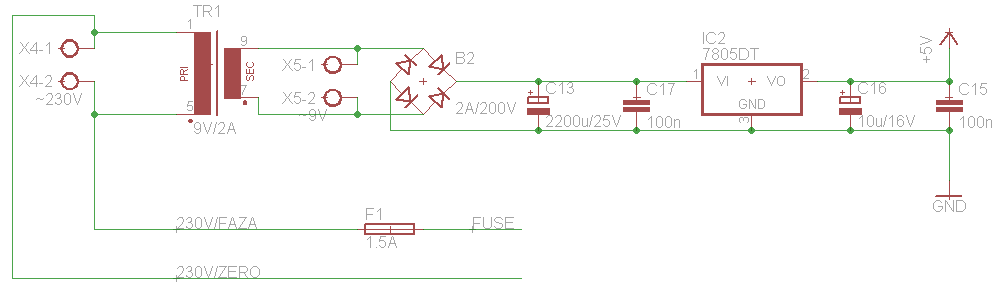

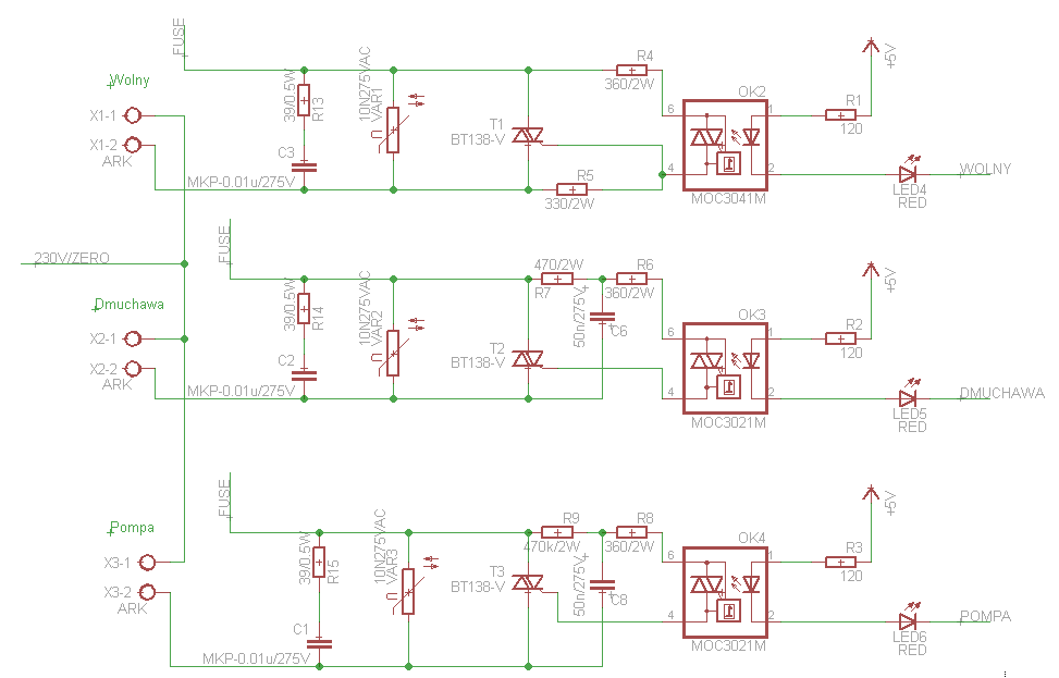

    Pierwszy raz projektuję schemat z udziałem elementów pracujących w wysokim napięciu (230V) i chciałbym uniknąć najgorszego.
    Proszę o sprawdzenie poniższych schematów, ze szczególnym zwróceniem uwagi na wartości elementów np czy ich wartości napięciowe albo maksymalna moc pracy sa ok lub za duże.
    Dziękuję.
    zasilacz 5V.
    sterownik wysokiego napiecia - sprawdzenie schematu
    Wykrywacz zera w sieci.
    Sterowanie urządzeniami wykonawczymi.

    Zasilacz - istotne jest napięcie z transformatora i pobór prądu przez układ. Wykrywacz zera ma poważny błąd: przesuwa fazę i daje sygnał nie w zerze. Sterowanie urządzeniami wykonawczymi - istotny jest spadek napięcia na LED-ach, może uniemożliwić poprawne działanie.

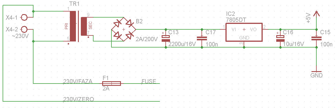

    1. Transformator: ~12V/2A (układ zasilany stabilizowanym +5V pobierze max 1A).
    2. Wykrywacz zera: hmm, powinno być 2 rezystory szeregowo? np 2x 50ohm/2W na wejściu (Pin1) i 2x50ohm/2W na wyjściu (PIN2)?

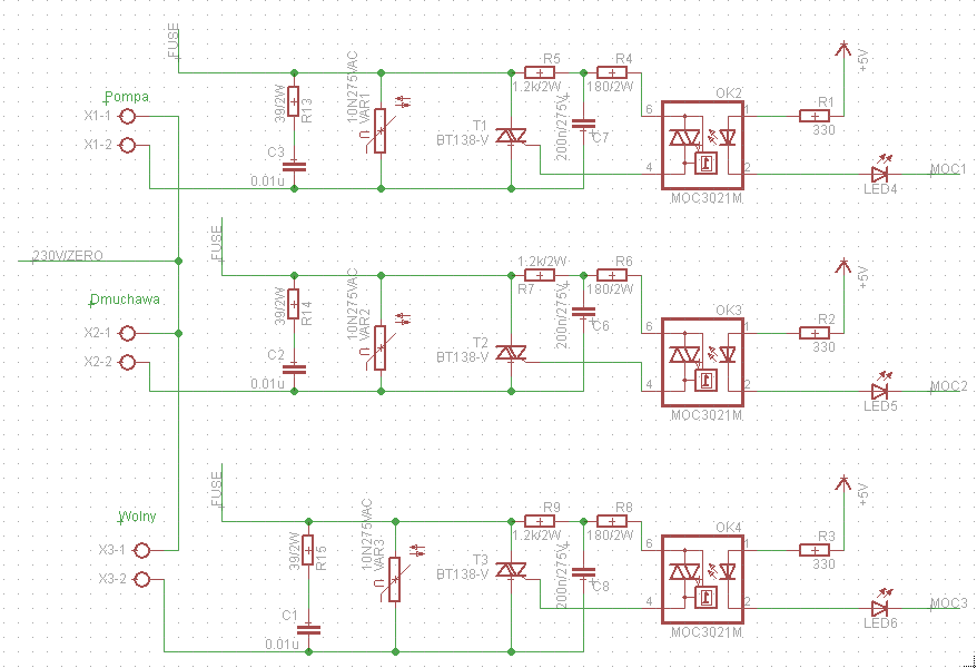

    3. Sterowanie urządzeniami wykonawczymi: LEDy jakie mam to czerwone smd 0805. Zakładam ze więcej niż 2.1V nie będzie na tym LED spadku.
    W nocie moc3021 nie znalazłem ile jest spadku na jego wewnętrznym LED, ale chyba wymagane jest 3V na wejściu. Zatem zakładam ze 5V zasilania na dwa LEDY wystarczy.
    Inne rozwiązanie: Rezystor(470ohm) i LED równolegle do LEDa w optotriaku, aby ograniczyć prąd do 10mA.
    A tak na marginesie zauważyłem ze ten 330ohm to ciut za mało, bo dla moc3021 to max granica ("Input trigger current, either direction": 8-15mA). Zatem tam również powinno byc z 470ohm).
    Dobrze dedukuję?

    1. Napięcie na kondensatorze C13 będzie sięgać 16V, można by dać na nieco wyższe, żeby nie pracował na maksymalnym napięciu; przy 1A tętnienia będą ze 4V, można by dać nieco większą pojemność. Ale w zasadzie powinno działać, tylko C13 może przedwcześnie "wysiąść". Może szeregowo z uzwojeniem transformatora dać jakiś niewielki opornik (0R22?), żeby zmniejszyć "szpilki" prądu płynącego przez C13?
    2. Prąd płynący przez ten układ (z kondensatorem 22nF) to będzie nieco ponad 1.5mA - podobny prąd popłynąłby przez opornik 150k, i moc strat w oporniku byłaby około 350mW - wystarczyłby opornik 0.5W. Tylko czy taki prąd nie jest za mały dla transoptora?
    3. Dla MOC3021 wymaga się, by prąd używany do włączenia nie był mniejszy, niż 15mA, i nie był większy, niż 60mA. Typowe napięcie przewodzenia jego LED-a to 1.25V, a czerwony LED ma gdzieś od 1.5V do 1.8V. Przez 330R popłynie około 6mA i to będzie dużo za mało - należałoby zastosować najwyżej 100R, można mniej, nawet 43R. A skąd ten układ "T" z oporników i kondensatora?

    Słuszna uwaga. Napięcie po wyprostowaniu 12V-1.4V *sqrt(2) = 15V, zatem jest bliskie max napięcia kondensatora i należy zwiększyć kondensator do 25V. Co do zwiększenia pojemności i zastosowania dodatkowego rezystora to juz nie wypowiem się. Mam za mało doświadczenia i wiedzy na ten temat.
    Ad2.
    Nie wiem jak wyliczyłeś 1.5mA. Wg moich obliczeń (nie daję uciąć sobie ręki że są poprawne) wychodzi, że spadek napięcia na R16 -> 215.5V, a na R17->14.5V. A prąd jaki tam popłynie to 8mA. (Rezystory połączone szeregowo). Zatem diody LED w PC814 będą zasilane tym 14.5V.
    Hmm, chyba coś źle policzyłem, za duże to napięcie (chyba absolutne max to 3V) ;/
    Wg nocie PC814 znalazłem jedynie jakie jest typowe 20mA i absolutne max 50mA. Dla CTR = 100% z wykresu wychodzi, że należy dostarczyć 7mA.
    Qrcze już sam nie wiem jak to powinno być.

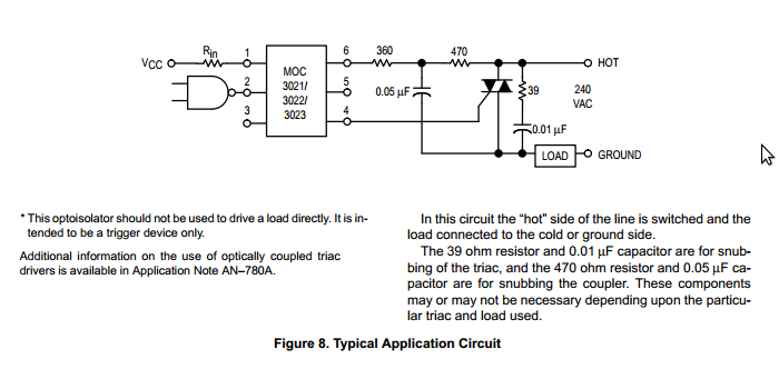

    Ok. Racja, jest w nocie dodatkowa informacja (*3) o tym 15mA - 60mA. Czyli trzeba zapewnić więcej niż te 15mA.
    Jak wyliczyłeś 6mA?
    5V/330 -> 15mA czyli moc3021 pewnie włączyłby się w 99% przypadków.
    5V-1.25V -> 3.75V czyli wystarczy by "odpalić" czerwonego LEDa, przez który również popłynie 15mA (Żeby było jasne myślę o schemacie z pierwszego postu).
    Układ "T" z noty TI: Link "Figure 7. Inductive Load With Nonsensitive-Gate Triac" dla obciążenia o charakterze indukcyjnym.

    Skoro masz zasilacz transformatorowy, to po co Ci dodatkowy detektor zera zasilany bezpośrednio z sieci 230V? Wystarczy dołożyć 1 diodę między mostkiem prostowniczym, a kondensatorem C13, aby uzyskać niskonapięciowy sygnał dla detektora zera.
    Natomiast to co dla bezpieczeństwa najważniejsze, to zachowanie odpowiednich odstępów izolacyjnych na płytce drukowanej, między częścią niskonapięciową, a obwodami 230V.

    Przy pojemności kondensatora 22nF jego impedancja dla 50Hz będzie 1/(2*Pi*50Hz*22nF)=144.686k. To pięć razy więcej, niż suma oporności R16 i R17, równa 28.8k.
  • #9 14058282
  • #11 14058902
    wladziu22
    Posty: 335
    Pomógł: 8
    Ocena: 56
    Optoizolacja to jednak bezpieczniejsze rozwiązanie, a koszt za elementy niewielki.
    W temacie Link koledzy testowali różne układy w PSpice i tam również pojawił sie schemat połączenia C , R i R na wejsciu PC814.
    2.
    Wg obliczeń _jta_
    144.7k + 27k + 1.8k = 173.5k
    230/173.5k = 1.3mA. Faktycznie może być za za mało.
    Przyjmując, żeby mieć CTR = 90% prąd jaki powinien popłynąć przez diodę to 5mA (z noty kat. - wykres 5).
    Zatem: 230/5mA = 45k ohm i moc 230*5mA = 1.15W
    Nie jest to tragiczne duzo [W] ale zawsze moze być mniej.
    Zatem można użyć szeregowych 2 rezystorów 22k lub tak jak na schemacie pomniejszony kondensator i 28.8k.
    Zatem:
    45k - 28.8k = 16.2k --> 16.2k * 2*PI*0.02 = 1/C ---> C = 1/(16.2k * 0.1256) = 0.000492F = 0.492uF (nap400V).
    To wychodzi ze trzeba "wiadro" a nie kondensator użyć ;)
    (Mam nadzieje ze sie ie pomyliłem przy liczeniu).
    Co zatem proponujecie odnośnie tego "wejścia" PC814?

    WojcikW napisał:
    Źle liczysz, będzie: 5V/330Ω=15mA gdy w obwodzie byłby tylko rezystor 330Ω. W obwodzie są jeszcze dwie diody o spadku napięcia 1,25V i 1,6V, tak więc:
    5V-1,25V-1,6V=2,15V
    2,15V/330Ω=6,5mA
    OK. Dziękuje za wyprowadzenie mnie z błędu.
    Zatem, by uzyskać od 15mA do 20mA prądu i przy tym nie spalić czerwonego LEDa (przyjmuje 18mA):
    2.15/18mA = 120ohm

    Oszacuj sobie prąd pobierany z zasilacza +5V i sprawdź ile będziesz miał na nim straty bo możesz się zdziwić.

    Oszacuj ile mocy Ci się odłoży na stabilizatorze w zasilaczu bo może się okazać ze będzie się mocno grzał i sprawność zasilacza będzie mała.
  • #15 14059560
    wladziu22
    Posty: 335
    Pomógł: 8
    Ocena: 56
    Pwe: 15V - 5V = 10V -> 10*0.5A = 5W
    Pwy: 5V*0.5A = 2.5W
    Zatem moc strat na LM:
    5W-2.5W = 2.5W
    Generalnie nie jest to mało i należy przykręcić mały radiator np blachę 0.01cmx2cmx2cm.
    Innym bezpieczniejszym rozwiązaniem będzie zastosowanie innego transformatora np 9V/2A.
    Dla przykładu transformatora może posłużyć:
    T15/29, o parametrach: 9.4V/1.9A.
    Dla powyższego przykładu:
    9.4V - 1.4V * sqrt(2) = 11.4V (napięcie wyprostowane)
    Pwe: 11.4V - 5V = 6.4V -> 6.4*0.5A = 3.2W
    Pwy: 5V*0.5A = 2.5W
    3.2W-2.5W = 0.7W (z tego co wyczytałem, nie może 1W przekroczyć na obudowie T0220 - bez radiatora dodatkowego)
    Analogicznie dla prądu 1A - > 1.4W. Nie przewiduję więcej niż 0.5A ciągłej pracy i nie mam jeszcze żadnych elementów oraz transformatora, zatem na pewno dobiorę transformator na 9V.
    BTW, Sokol_09334 punkt dla Ciebie za wyprowadzenie mnie z błędnego myślenia.

    9.4V~ (skuteczne) oznacza amplitudę napięcia 13.3V, a 11.9V po wyprostowaniu; przy prądzie 0.5A teoretycznie mogłoby to oznaczać moc strat w stabilizatorze (11.9-5.0)*0.5 = 3.45W (mam wrażenie, że Pwe liczysz według wzoru, który daje moc strat, do poprawnego wzoru na Pwe nie wchodzi napięcie wyjściowe), ale w rzeczywistości moc strat będzie mniejsza, bo napięcie na kondensatorze filtrującym nigdy nie osiągnie 11.9V z powodu oporności uzwojenia transformatora, i będzie miało tętnienia, które dodatkowo obniżą jego średnią wartość - niemniej jednak moc strat może przekroczyć 2.5W.
    Tutaj 144k pochodzi z kondensatora, i to trochę inaczej się sumuje - "oporność" kondensatora należy potraktować jako liczbę urojoną i wyliczyć wartość bezwzględną sumy, czyli należy dodać kwadraty "oporności" kondensatora i sumy oporności oporników, i z tego wyciągnąć pierwiastek: √(144.7k²+(27k+1.8k)²)=147.5k - oporniki zmniejszają prąd zaledwie o 2% jego wartości.
    Producent podaje, że PC814 przy prądzie wejściowym 1mA powinien dać na wyjściu co najmniej 0.2mA - przy zasilaniu 5V należałoby użyć opornika 22k zamiast 10k, zakładając że przez wejście sterowanego układu prawie nie płynie prąd. To oznacza, że opornik, przez który łączy się wejście PC814 z siecią, nie powinien być większy, niż 270k. Moc strat w oporniku 270k może sięgnąć 0.5W.
    Problemem jest to, że prąd, jaki można w tym układzie przepuścić przez LED-y wejściowe PC814, jest stosunkowo mały i przez dużą część czasu może nie wystarczać, by dać sygnał na wyjściu - z tego powodu trudno będzie uzyskać w miarę dokładne przekazanie czasu przejścia przez zero - aby uzyskać lepszą dokładność należałoby zrobić bardziej rozbudowany układ.
  • #20 14060089

    Zatem: 230/147.5k = 1.6mA -> 1.6*230 = 0.38W. To jest mało. Aczkolwiek wg producenta układ powinien zadziałać.
    Warunek < 270k już zachowany jest, odpowiednio mała moc również. Zatem ja pokusiłbym się aby zwiększyć 22nF/400V do 47nF (łatwo dostępny, ten sam gabaryt)
    Wówczas:
    1/(2*Pi*50Hz*22nF)=67.8k
    √(67.8k²+(27k+1.8k)²)=73.7k
    230/73.7 = 3mA
    Z wykresu 5: dla If = 3mA (na wejściu na diodach) -> CTR = 80% czyli Ic powinien byc na poziomie 2.4mA.
    Tak wiec wg mnie ten 10k jest za duzy ok bo ograniczy do 0.5mA. I dałbym tam 5.1k.
    W nocie PC814 jes również max response time (rise i fall) 8 i 18 us (dla Ice=2V i Ic=2mA) czyli: 26us łącznie. Czyli 1000 razy bardziej responsywny układ niż częstotliwość sieci.
    ale tu jest błąd, który również powieliłem we wszystkich obliczeniach. Licząc 1/(2*3.14*0.02*0.000000022 = 361899247.25 [ohm].

    Problemem jest to, że zarówno kondensator, jak i transformator przesuwają fazę - "detektor zera" zbudowany przy użyciu któregokolwiek z nich może nadawać się znakomicie do pomiaru częstotliwości, ale jego sygnał nie będzie się pokrywał z zerem napięcia sieci, będzie miał przesuniętą fazę. Oczywiście można zmierzyć, jakie jest to przesunięcie, i wprowadzać odpowiednią korektę - tylko taki pomiar bynajmniej nie jest łatwy. A dla transformatora to przesunięcie będzie zależało od obciążenia.
    Wyliczony prąd (3mA) to jest wartość skuteczna - szczytowa wartość prądu to będzie (w wersji z kondensatorem 47nF) około 4.5mA, a 1mA będzie przekroczony przez ponad 85% czasu (czyli, jeśli 1mA spowoduje, że na wyjściu detektora będzie '0', to w ciągu okresu trwającego 20ms będą dwa impulsy '1' sygnalizujące przejście przez zero, o czasie trwania poniżej 1.5ms każdy). Ale na wykresach podaje się typową charakterystykę i możesz trafić na egzemplarz, który da na wyjściu tylko 0.2mA przy 1mA płynącym przez LED-a - a wtedy, jeśli opornik będzie poniżej 22k, napięcie na wyjściu może być zbyt wysokie, żeby zostało uznane za stan '0' - czyli stosując mniejszy opornik wydłużasz czas '1' sygnalizującej przejście przez zero. Do precyzyjnego pomiaru lepiej byłoby mieć ten czas możliwie krótki - jeśli np. układ, na który podasz taki sygnał, ma histerezę, to powstanie przesunięcie fazy, tym większe, im dłużej trwa sygnał.
    50Hz należy liczyć jako 50, nie jako 0.02 - ten wynik jest 2500 razy większy od prawidłowego.

    Detektor z transformatorem wprowadza przesunięcie fazy max. kilkanaście stopni - łatwo to skompensować programowo.
    Jeśli nadal upieracie się przy detektorze zera z transoptorem, to tu jest przedstawiony wręcz wzorowy schemat takiego układu:
    http://www.dextrel.net/diyzerocrosser.htm
    Myślę ze przy chęci sterowania urządzeniem o charakterze RL, np silnik czy jakiś wiatrak z silnikiem, będzie dodatwk0owo trudniej wysterować np stosując sterowanie fazowe.
    A jak nie masz pod reką np odbiornika czy oscyloskopu to doświadczalnie nie dobierzesz.
    Wygląda ciekawie, szczególnie ze względu na możliwość zastosowania elementów SMD. Szukałem w necie ale chyba nikt nie pokosił sie aby spróbować czy to faktycznie działa, tzn ze faktycznie wykryje "0" tak jak widać to na oscylogramie.
    qrcze juz sam nie wiem...
    OK. Czyli jeśli dobrze rozumiem mam wrócić do wersji z 22nF na wejściu i dać 22k na wyjściu, podciągnięte do 5v?
    A nie można po prostu użyć 2x po 120k na wejściu, tak aby połączenie CR nie wprowadzało przesunięcia w fazie?
  • #25 14061939

    Ten układ z #23 powinien dobrze działać, jakkolwiek spodziewałbym się niewielkiego opóźnienia sygnału przez kondensator C2 - jednak na oscylogramie tego nie widać. Zasada działania: C1 jest ładowany, kiedy jest wystarczające napięcie, a jak napięcie jest niższe, to tranzystor Q1 się włącza i rozładowuje C1 przez LED-a transoptora, generując impuls na wyjściu. Jako Q1 powinien działać każdy zwykły tranzystor NPN małej mocy. Prądy są ograniczane przez R3 (prąd bazy Q1) i R4 (prąd kolektora Q1 i LED-a) na tyle, że nie ma potrzeby stosowania tranzystora choćby średniej mocy (a nie jestem pewien, czy 2N3904 nie jest średniej mocy). Oporniki R1 i R2 ograniczają prąd wejściowy do około 1mA (prąd skuteczny), więc cała reszta układu nie grozi porażeniem przy dotknięciu. Ale oporniki R1 i R2 bym dał na nieco większą moc - może 0.5W, na wypadek, jakby się zrobiło jakieś zwarcie do ziemi, a na pewnie nie mniej, niż 0.25W.

    To w takim razie porzucić ideę z PC814 i zamiast tego zastosować ten schemat?
    Widziałem, podobne rozwiązania z CNY17, miedzy ~230V a CNY17 były tylko diody i rezystor ograniczający prąd na wjsciu.
    Odnośnie schematu: "Sterowanie urządzeniami wykonawczymi"
    Na jakie napięcie ew. ilu watowe maja być zastosowane tu elementy?
    Ja zastosowałem:
    C3: 10n/275V MKP
    R14: 39/2W
    C7: tu mam do dyspozycji 47n/400 MKP lub (100n/275V MKP albo 100n/400V MKT) lub 200n/275 MKP.
    R5: 1.2k/2W
    R4: 180/2W
    Ale nie chciałbym parapetów niepotrzebnie za dużych (chodzi mi o to by po prostu użyć mniejszych gabarytowo elementów).
    Aha. Zastosowane obciążenie np silnik, pompa czyli obciążenie RL (indukcyjne).
    P.S. ten 47n to zamiast 50n przy zastosowaniu elementów ze schematu (rożnie producenci/noty podają):
  • #28 14064950
    _jta_
    Specjalista elektronik
    Posty: 49109
    Pomógł: 3212
    Ocena: 4254
    Opornik 39R: najgorsze, co mu grozi, to rozładowanie przez niego 100 razy na sekundę kondensatora 10nF naładowanego do 360V - to jest moc około 0.13 W (prąd płynący przez kondensator przy wyłączonym triaku jest niewielki, poniżej 1mA, dałby moc parędziesiąt uW) - czyli 1/4 W powinien wystarczyć. Znacznie gorsza jest sytuacja opornika 470R, bo on ma kondensator 50nF - powinien być 1W (i jakbyś zwiększył ten kondensator, to moc opornika też trzeba). Ale 360R może być 1/4 W, a może i mniejszy - tyle, że spali się, jeśli triak będzie niesprawny. Kondensator C3 - mam nadzieję, że jest na 275V~ (albo 275VAC), a nie 275V= (275VDC)? C7 tak samo.

    Po zastosowaniu się do pomocnych rad poprawiłem schematy z 1go postu. Rezultat poniżej:
    sterownik wysokiego napiecia - sprawdzenie schematu sterownik wysokiego napiecia - sprawdzenie schematu sterownik wysokiego napiecia - sprawdzenie schematu
    Jeszcze raz dziękuję za pomoc i cenne rady.
    Jeśli jeszcze macie coś ważnego do dania odnośnie nowych schematów ..proszę bardzo.
  • #30 14080315
    _jta_
    Posty: 49109
    Pomógł: 3212
    Ocena: 4254
    Detektor zera: R28 i R29 powinny być 220k, a nie 220R. Układ sterowania triakami: R9 powinien być 470R, nie 470k; R7 i R9 wystarczy moc 1W, a R4, R6 i R8 nawet 1/4 W; nie wiem, czemu górny układ sterowania jest inny i czy w pozostałych nie powinno być opornika analogicznego do R5.
