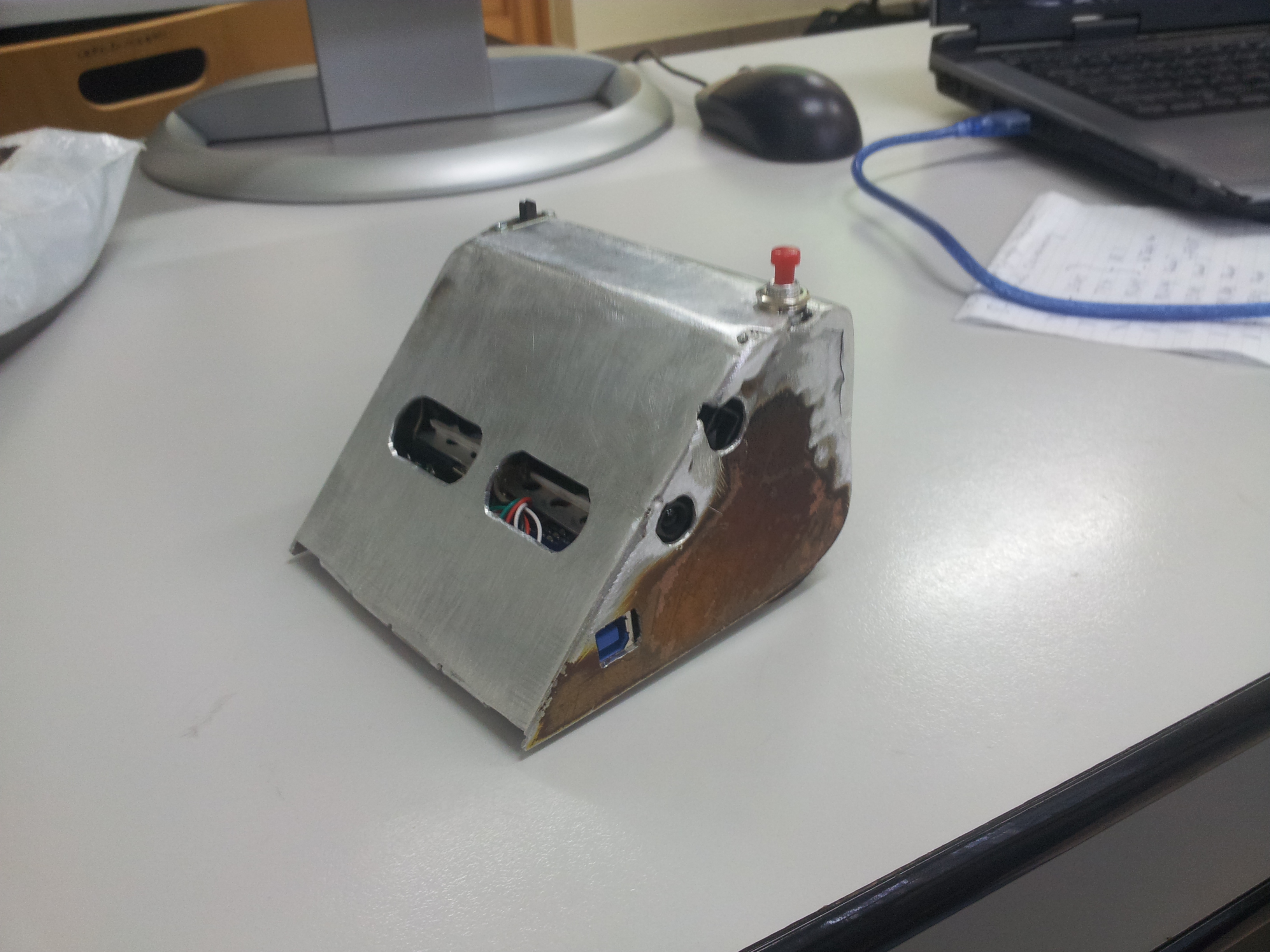

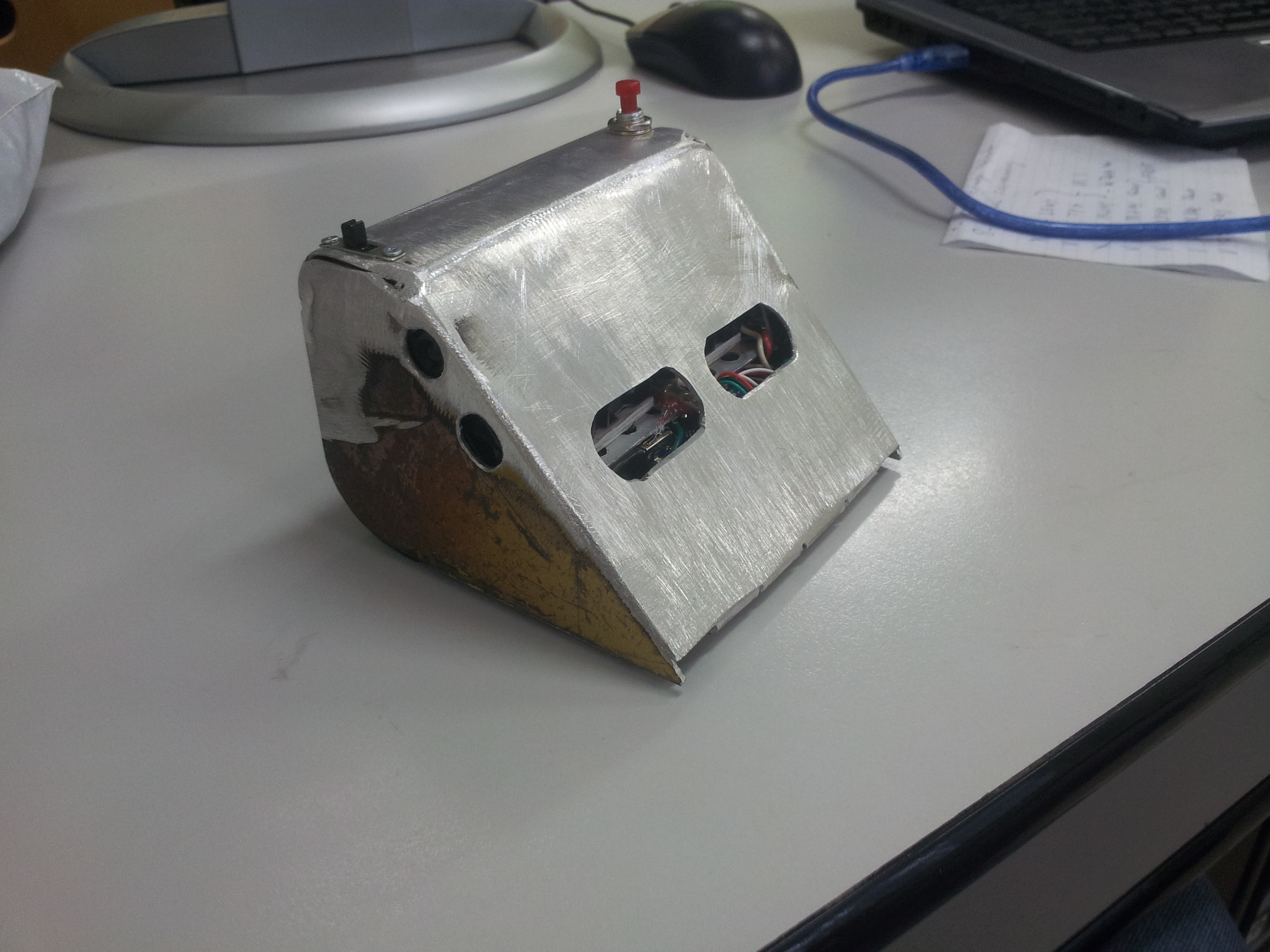

    Robot składa się z wielu podzespołów , które w większości zostały umieszczone płytce pcb zaprojektowanej w Eaglu i wykonanej metodą termotransferu. Może zacznę od serca czyli od sterownika którym zostało Arduino w wersji Nano z którym miałem już trochę doświadczenia i dzięki któremu oszczędziłem wiele czasu jednak o oszczędności miejsca nie było mowy bo układ ten zajmuje trochę miejsca , jednak przy tak napiętym terminie musiałem się szybko decydować.
    Złomolino - autonomicznie walczący robot minisumo

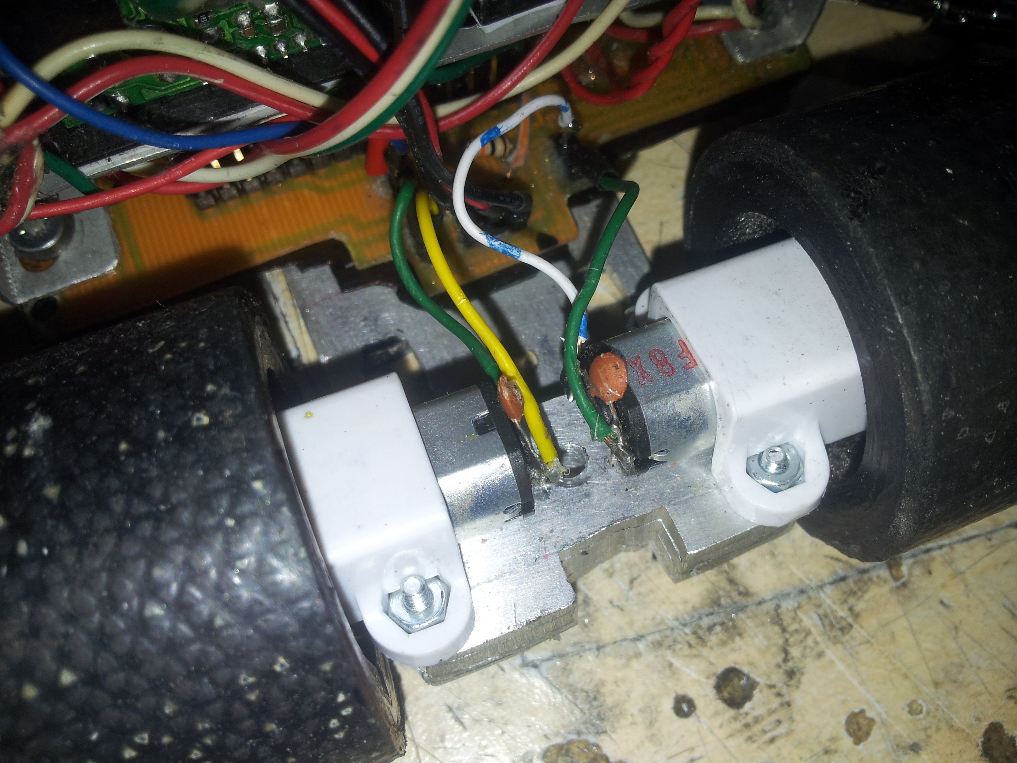

    Kolejnym ważnym elementem konstrukcji był napęd składający się z pary mikro silników pololu o przełożeniu 75;1 w wersji high power o momencie obrotowym 1,6 kg*cm (0,156 Nm) . Silniki te były zasilane przez dwukanałowy sterownik DRV8833 o maksymalnym prądzie 1,2A na kanał przy ciągłym obciążeniu, dodatkową zaletą tego sterownika była możliwość sterowania prędkością obrotową poprzez sygnał PWM generowany przez procesor.

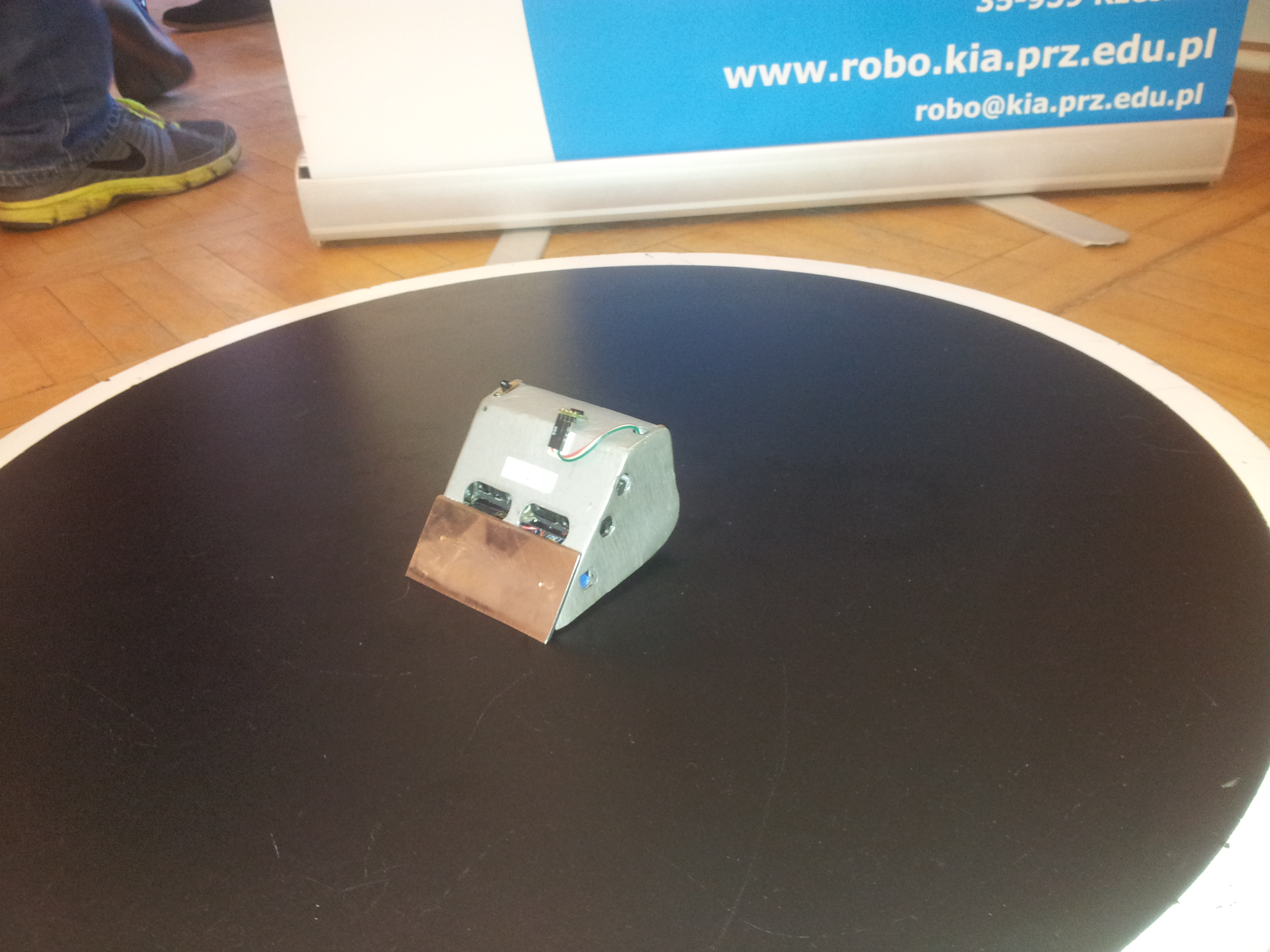

    Gdy już jesteśmy przy napędzie warto wspomnieć o kołach które to są połową sukcesu w tego typu walkach. Dobór odpowiednich kół i ogumienia był bardzo trudny , początkowa wersja zakładała ,że robot ten będzie poruszał się na gąsienicach lecz ostatecznie postanowiłem ,że zbuduje go na kołach wytoczonych z tworzywa obklejonych specjalną gumą , która zapewni mu odpowiednią przyczepność.

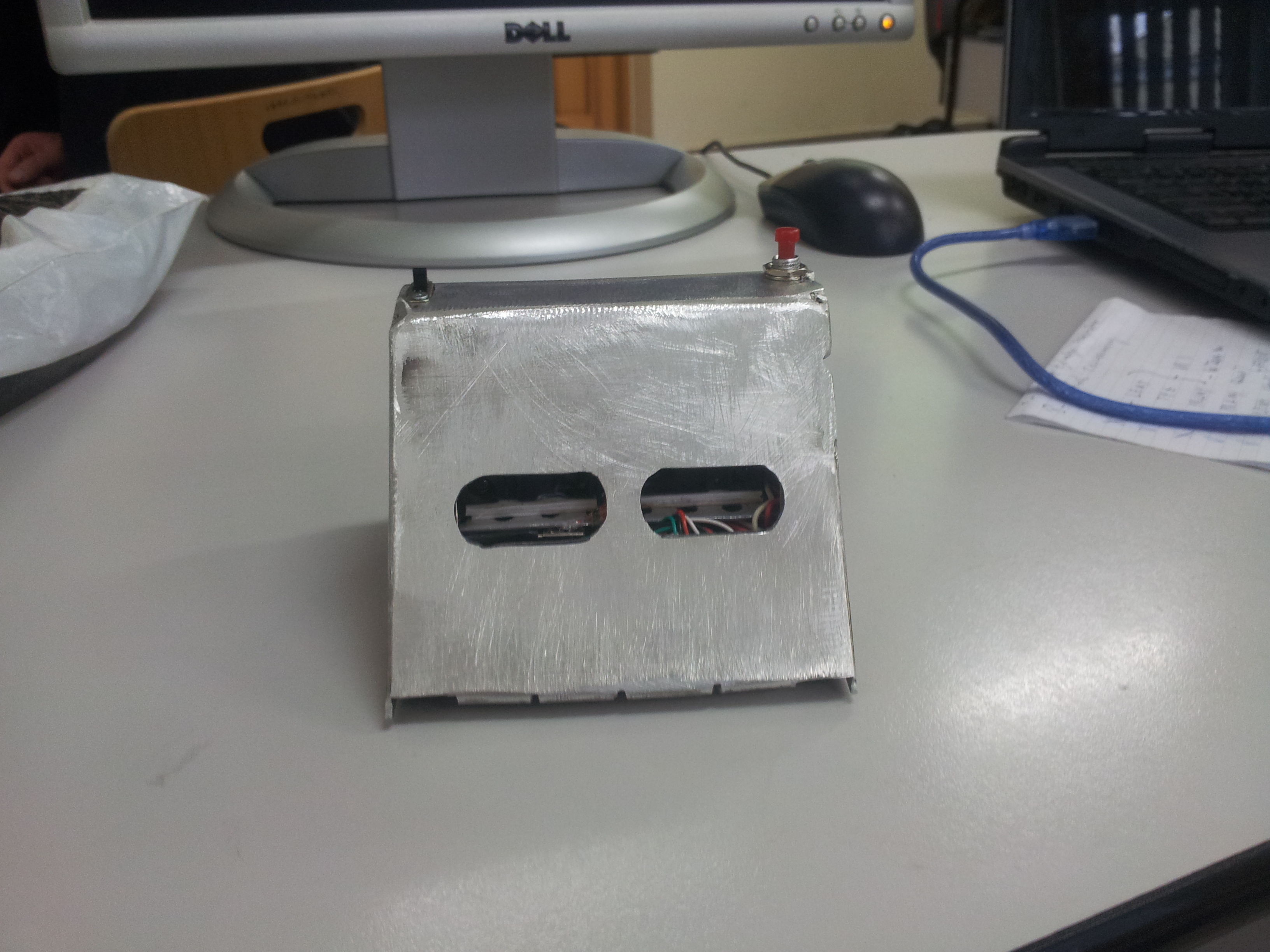

    Teraz przejdę do czujników których w robocie wykorzystałem siedem. Wykorzystane czujniki to cztery popularne analogowe mierniki odległości sharpa GP2Y0A21YK0F o zakresie pomiarowym od 10 cm do 80 cm ( jednak nie udało mi się uzyskać takiego zakresu pomiarowego ) oraz trzy proste czujniki odbiciowe TCRT5000 składające się z diody IR oraz fototranzystora.
    Dwa czujniki odległości zostały umieszczone z przodu i dwa po bokach , wszystko zostało tak ustawione aby robot wiedział w którą stronę ucieka przeciwnik i mógł za nim podążać.

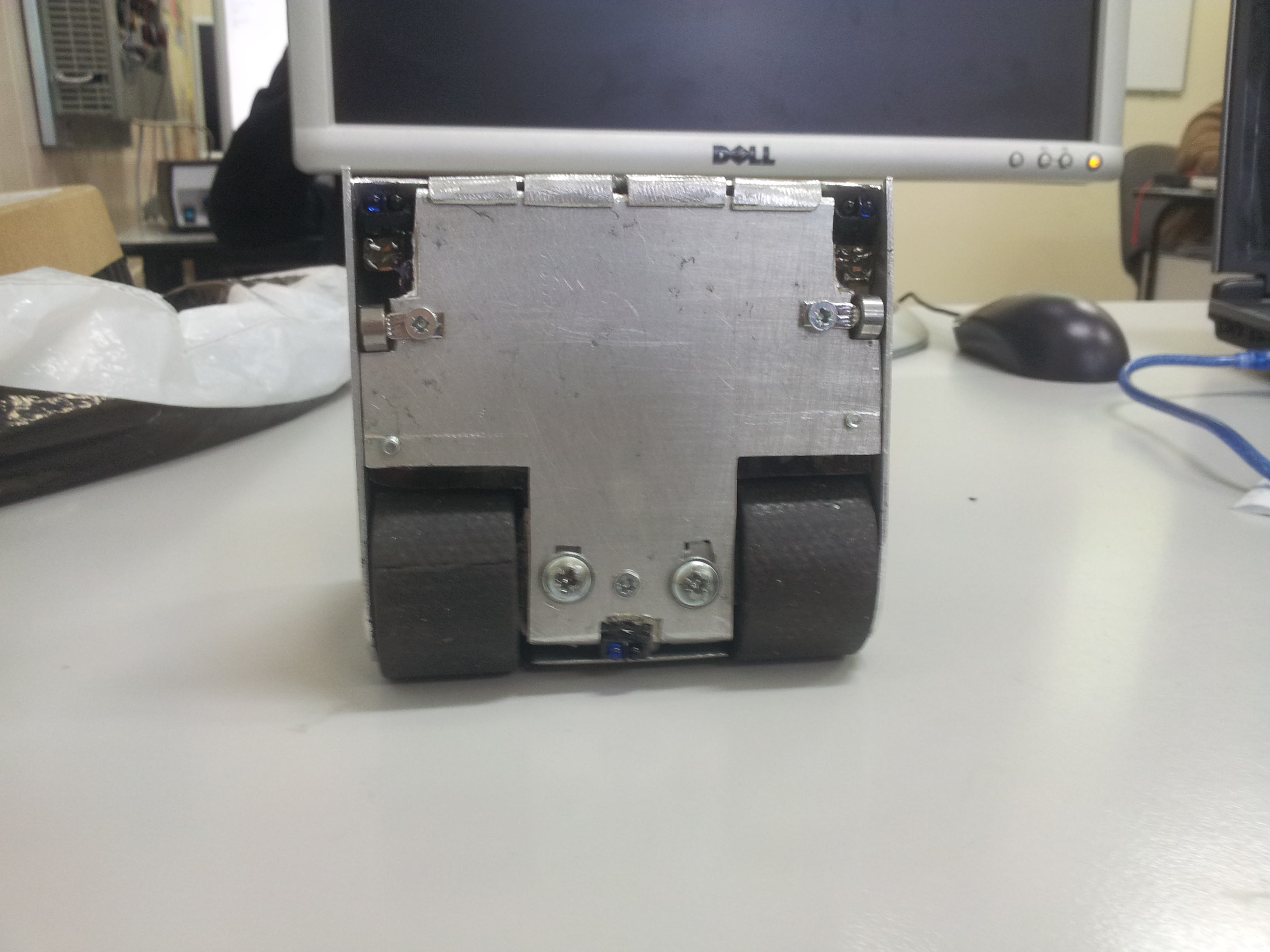

    Czujniki odbiciowe służące do wykrywania białej linii zostały umieszczone w podwoziu skierowane w dół pod kątem aby mogły wcześniej wyłapać próg koloru. Dwa czujniki znajdują się z przodu na krajach zaraz pod lemieszem a trzeci umieszczono na środku z tyłu.
    Złomolino - autonomicznie walczący robot minisumo Złomolino - autonomicznie walczący robot minisumo Złomolino - autonomicznie walczący robot minisumo

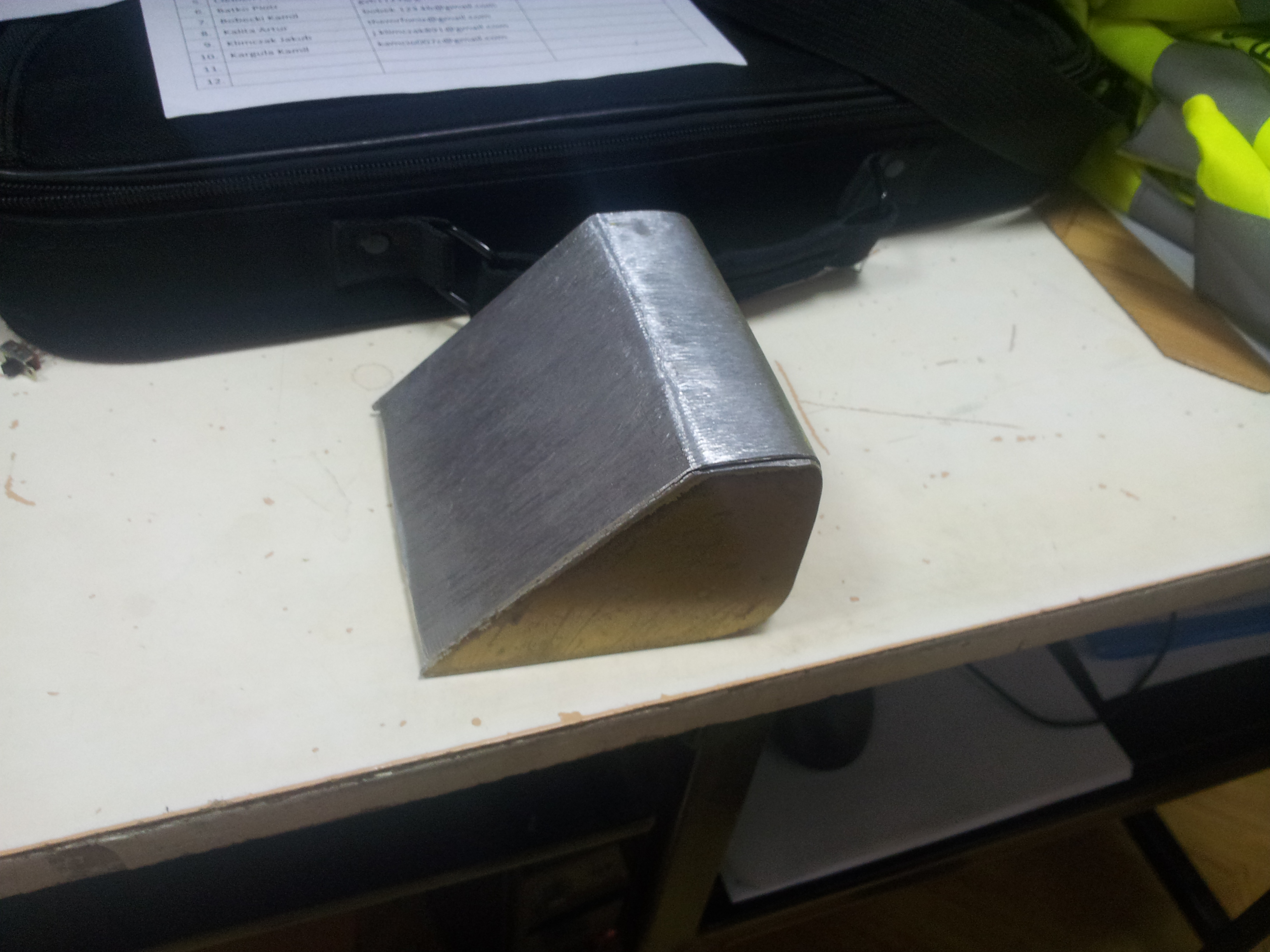

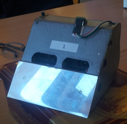

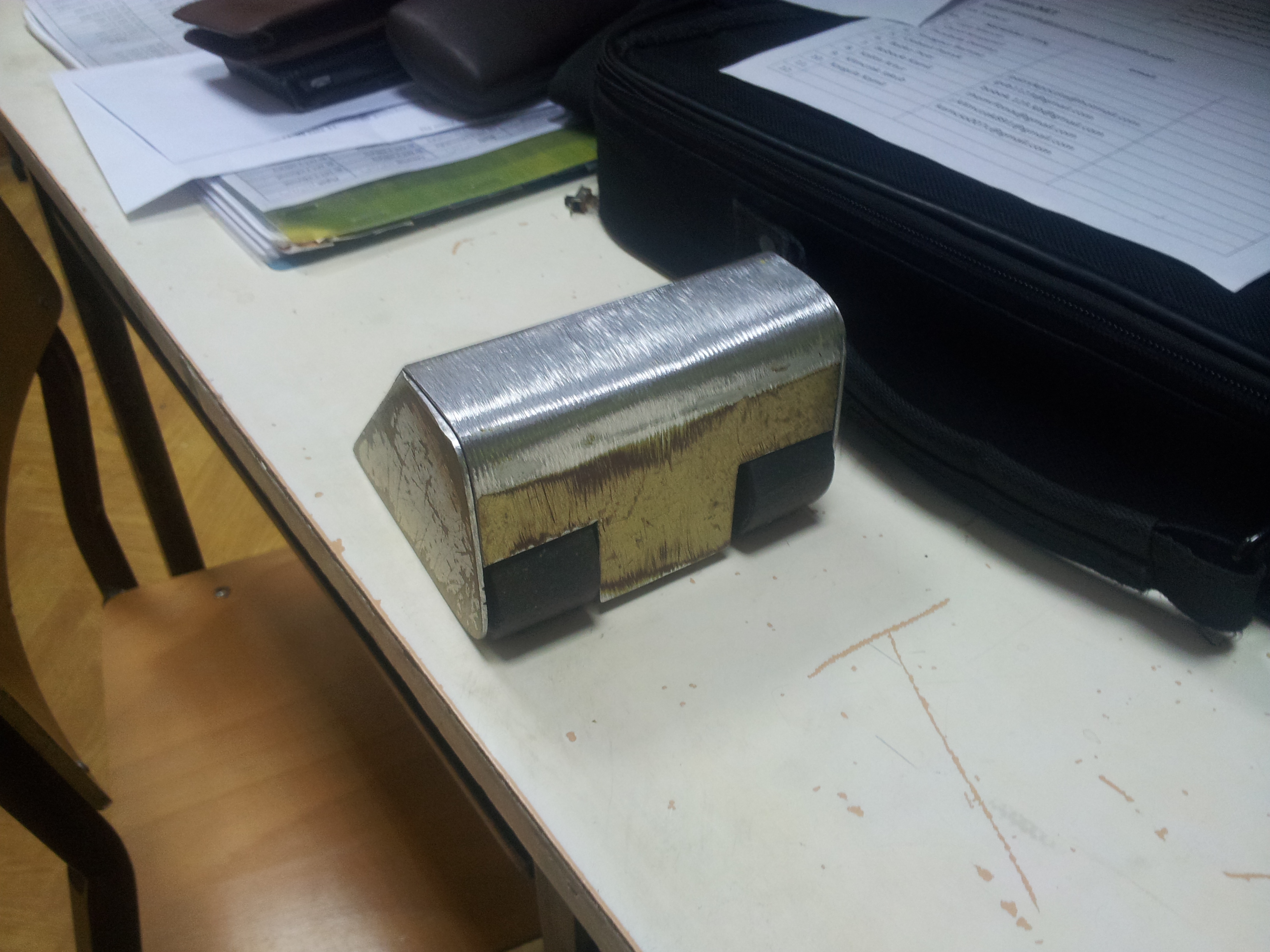

    Jeśli powiedziałem już o lemieszu który został wykonany z grubej blachy chromoniklowej odpowiednio szlifowanej to warto wspomnieć również o reszcie konstrukcji , która opiera się na aluminiowym podwoziu oraz obudowie montowanej na zatrzask również wykonanej z aluminium. Dodatkowo umieszczono jeszcze dwa miniaturowe łożyska maszynowe które miały za zadanie zmniejszać tarcie lemiesza o podłoże.
    Po ukończeniu większości prac pozostało tylko odpowiednie dociążenie robota ołowiem , jego waga docelowo wyniosła 494 gramy ( wraz z modułem startowym ). Dodatkowo na obudowie umieszczono złącze usb do szybkiego programowania robota , złącze ładowania , przełącznik oraz trzy pinowe złącze do podłączenia modułu startowego.
    Całość zasiliły dwa ogniwa 18650 3.7 V połączone szeregowo.
    Program na atmegę 328pu został napisany w środowisku arduino i generalnie zakładał unikanie białych linii i atakowanie obiektu wykrytego przez czujniki sharpa jednak nie chcę zdradzać więcej informacji na ten temat z wiadomych powodów oraz dla tego że projekt będzie rozwijany.

    Robot ostatecznie został ukończony w przeddzień zawodów które odbyły się podczas festiwalu nauki w Rzeszowie i zajął wysokie trzecie miejsce , sukces był tym większy ponieważ by to debiut w tego typu zawodach .

    Już jakiś czas się nie zajmuję tematyką sumo, ale czy nie ma czasem problemu z hamowaniem i jazdą do tyłu po dojechaniu do białej linii? Jak daleko jest czujnik końca ringu od krawędzi robota?
  • #8 15292652
    trucko
    Posty: 89
    Ocena: 18
    Na zdjęciu widać w jakiej odległości są czujniki a wspomniany przez Ciebie efekt spowodowany jest słabą przyczepnością kół do podłoża i robot nie jest w stanie natychmiast wytracić takiej prędkości i cofnąć się.
