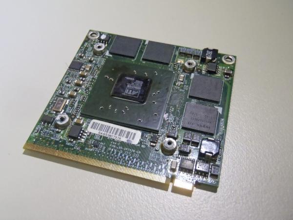

    Witam, posiadam laptopa jak w temacie, laptop nie jest już młody ale szkoda było mi go rozebrać na części więc postanowiłem kupić do niego drugą kartę graficzną, ponieważ ta która w nim siedziała ATI X700 padła, kupiłem ATI X1400 i po zamontowaniu laptop uruchamiał się świeciły kontrolki ale nie było obrazu po kilku próbach włączenia i wyłączenia laptop uruchomił się normalnie był obraz ale gdy go wyłączyłem i chciałem włączyć nadal było to samo czyli kontrolki świeciły ale brak obrazu. Może ktoś ma jakiś pomysł i mógł by mi pomóc.

    Możliwe że masz zbyt mało prądu do uruchomienia tej wypasionej karty graficznej. Sprawdzałeś czy jest w pełni kompatybilna z Twoim laptopem?

    Karta powinna działać w tym modelu. Możliwe, że x1400 ma uszkodzony chip.

    Tak dla mnie to "chyba ubiłeś" płytę główną wsadzając tę prądożerną ATI X1400
    Tam w orginale zawsze był Radeon X700( ATI M26P)
    Ta płyta to stara platforma Uniwill (P71EN0 rev.?) Link_ jest na Elektrotani

    Taka karta pod Fujitsu Siemens 35-1P7120-C0 ATI M26P TYPE1 VGA BD
    na ebay"u "chodza" po ok. 15 Eur, na pl. znanym portalu aukcyjnym podobnie
    Podejmij męską decyzję i będzie po problemie!?

    Mam pod ręką tego Amilo więc wsadziłem x1400 z nowszego , chyba Pi1536 i laptop startuje na niej z obrazem. Ba spraedziłem kilka innych Ati min: 4670m, 3870m, 4850m i one również działają. Natomiast nvidia już nie, chociaż wrzuciłem tylko 2 karty 9600m więc w sumie nie moge powiedzieć czy inne nie pójdą.

    Raczej inne też nie pójdą. Ważne że płyta jest sprawna. Ta x1400 może być zbyt prądożerna i dlatego nie ciągnie
