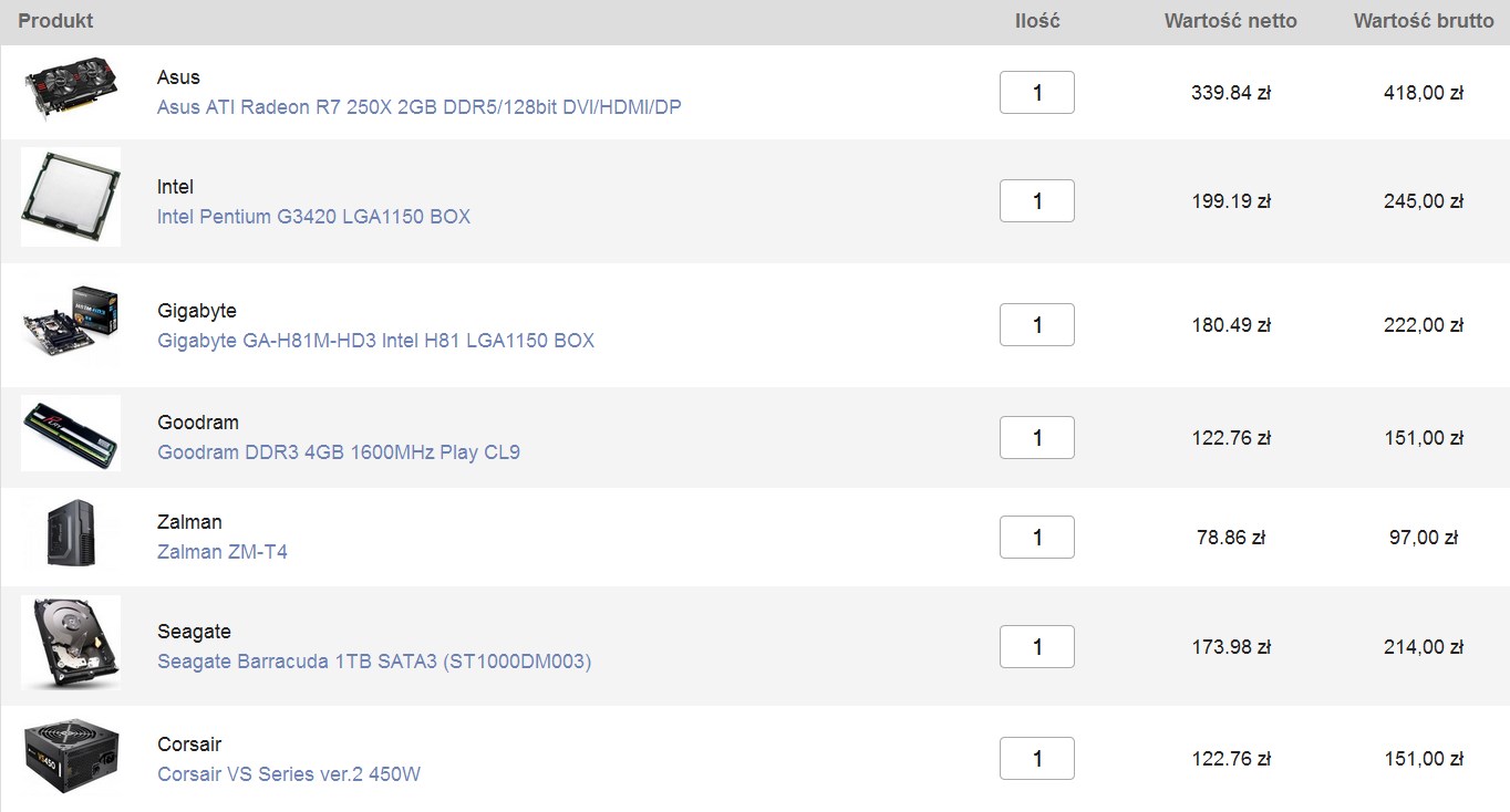

    Witam serdecznie. Przymierzam się do składania komputera z przeznaczeniem dla dzieci. Wiadomo, dzieciaki nie potrzebują mega wypasionego kombajnu i maksymalnej liczby FPS w LoL'u, a nie mogę sobie pozwolić na zdemolowanie portfela mojego kumpla. Jednakże nie chciałbym też oszczędzać na tandetnych podzespołach, żeby co chwilę odsyłać coś na reklamację.
    Założenia:
    -komputer przeznaczony do Internetu i mniej wymagających gier
    -elementy które nie podlegają wymianie: napęd optyczny, obudowa, dysk twardy(?)
    - nie będzie OC
    - budżet - 1500zł
    Moja propozycja:
    Procesor: Intel Core i3 4160
    Płyta główna: ASRock FATAL1TY B85
    RAM: Kingston HyperX Fury 4GB CL 10
    Zasilacz: SilentiumPC Vero L1 500W
    HDD (ewentualnie): SEAGATE 1TB 7200obr. 64MB ST1000DM003
    Co o tym sądzicie?

    Proponuję zestaw ze słabszym procesorem,ale za to z dedykowaną kartą graficzną.
    Całość za 1498zł
    Komputer dla dzieci do 1500 zł - Intel Core i3 4160, ASRock FATAL1TY B85

    A jak wypadają zintegrowane grafiki Intela w porównaniu ze starą integrą na płycie Gigabyte m61pme-s2? Wiem że zintegrowane grafiki zawsze będą gorsze od dedykowanych, ale staram się redukować koszty.

    Zintegrowana grafika intela będzie pewnie minimalnie szybsza niż integra z Gigabyte. Tym niemniej jeśli chodzi o komputer dla dzieciaków to jednak gry będą tu priorytetem. Kupno dwurdzeniowego i3 ze zintegrowaną kartą graficzną ma mniejszy sens niż kupno dwurdzeniowego Pentiuma i dodatkowej karty graficznej. Ta druga konfiguracja w grach będzie wydajniejsza, w większości innych zastosowań (aplikacje) wydajność będzie zbliżona.
    Moja propozycja: http://www.morele.net/inventory/info/WpXm6d/
    Około 1500zł, można wykorzystać kod za montaż plus wysyłkę za 1zł - czyli za złotówkę więcej przyślą do domu całe zmontowane pudło.
