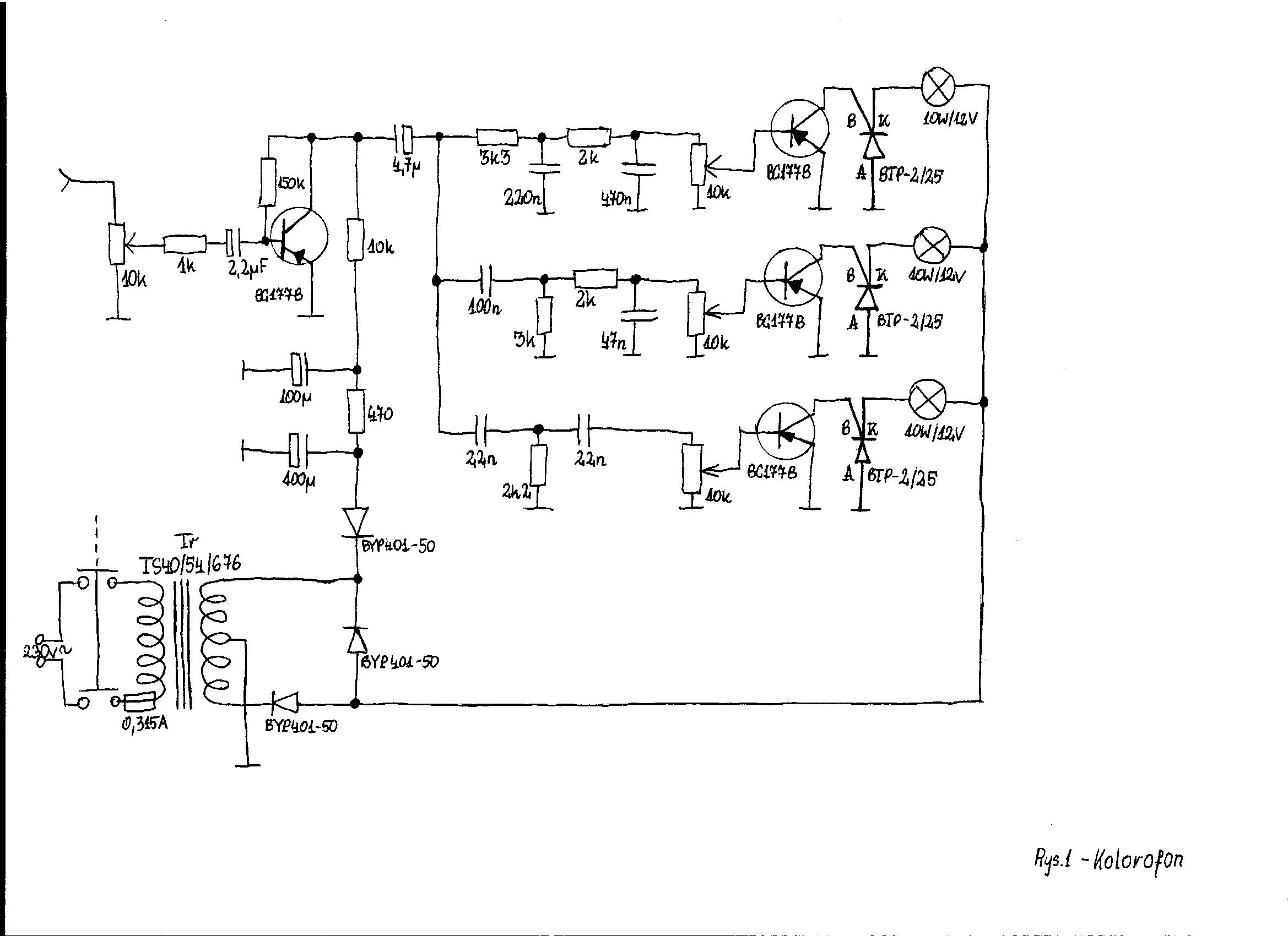

    Witam, właśnie jestem w trakcie składania od zera kolorofonu C23.
    Kolorofon C23 - pytania o prostownik, tyrystory i kondensatory
    Schemat narysowany przeze mnie ale niczym nie różni się od oryginału.
    Mam kilka pytań: Dlaczego prostownik jest tak dziwnie zrealizowany, że diody pracują w kierunku zaporowym? Dlaczego zastosowano tu tyrystory a nie tranzystory? Rozumiem to tak, że raz podane napięcie na bramkę spowoduje zapłon tyrystora i będzie przewodził cały czas, a puki zasilanie działa to napięcie na anodzie nigdy nie zaniknie przez co żarówka w ogóle nie zgaśnie. Raz się zapali i będzie świecić cały czas... Czego nie rozumiem? Ostatnie pytanie: Czy kondensatory elektrolityczne nie są narysowane odwrotnie? Przynajmniej te 100µ i 4,7µ. 2,2µ wydaję mi się, że jest ok.
    Pozdrawiam, SM.
    Każda z diod pracuje podczas jednej połówki zaporowo a podczas drugiej w kierunku przewodzenia jak w każdym prostowniku.
    Ten układ ma plus na masie więc wszystko musi być odwrócone.
    No właśnie, dlatego tranzystory pnp a nie npn? Czyli wszystkie kondensatory są narysowane prawidłowo?
    Mogę zamiast tych trzech BC177 wstawić jakieś większe tranzystory, np. BD138 i bezpośrednio nimi sterować żarówkami?
    Dlatego właśnie.
    Tak, prawidłowo.
    Możesz to zrobić ale będzie to bezsensowne.
    Dlaczego bezsensowne? Mógłbyś wytłumaczyć dlaczego tak jak jest działa a tak jak powiedziałem nie?

    Dlatego że tyrystor ma dwa stany, albo całkiem przewodzi (ściślej mówiąc prawie całkiem), albo w ogóle nie przewodzi. W obu przypadkach nie wydziela się na nim moc strat i w związku z tym można nim sterować nawet mocne żarówki nie obawiając się że się przegrzeje. Z tranzystorami tak nie jest. Stopień ich przewodzenia zależy od prądu sterującego. Zjawisko to powoduje że na tranzystorach będzie się wydzielało sporo ciepła i aby one wytrzymały trzeba byłoby zastosować tranzystory dużej mocy umieszczone na radiatorach.
    Oczywiście można tak przekonstruować układ aby tranzystory te były sterowane przez inne tranzystory w taki sposób aby przewodziły całkowicie lub w ogóle ale to skomplikuje cały układ bardziej niż zastosowanie tyrystorów.

    Wszystko jasne, bardzo dziękuję. Jaki transformator zastosować? Wiem, że mają być trzy zaciski na wtórnym uzwojeniu (kolejno: 12v, 0v, 12v) a jaka ma być moc?

    Jeśli to ma być zrobione porządnie, to moc transformatora powinna być przynajmniej równa mocy wszystkich żarówek.

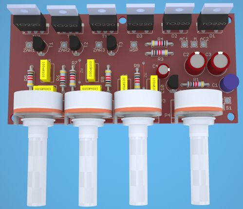

    Jeśli Kolega chce to może skorzystać z gotowego projektu płytki w programie Eagle 6.4.0. Płytka nie była sprawdzana praktycznie i wymaga dwóch zworek.
    Dziękuje bardzo za zainteresowanie aczkolwiek nie skorzystam. Myślałem o użyciu tej bo widziałem już ją wcześniej na forum ale w swoim projekcie uwzględniłem między innymi na płytce miejsce na tyrysory "ze śrubą". Robię wszystko jak w oryginalnym schemacie.
