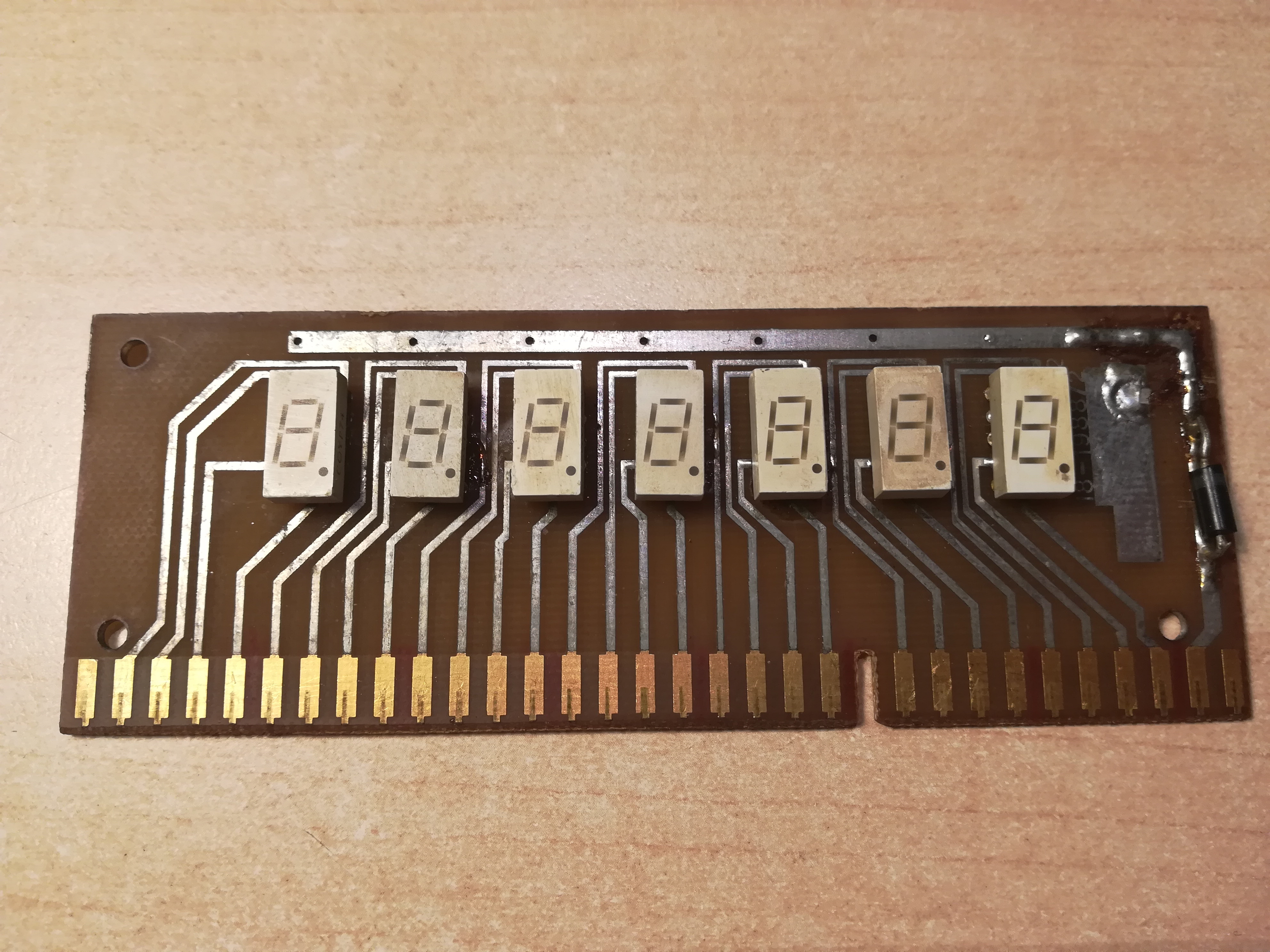

    Dodam jeszcze dla porządku zdjęcie starego wyświetlacza, który ktoś już próbował chyba kiedyś naprawiać.
    Nowy wyświetlacz dla ZPFMa trzeciegoNowy wyświetlacz dla ZPFMa trzeciegoNowy wyświetlacz dla ZPFMa trzeciego
    Pozdrawiam, SM.
