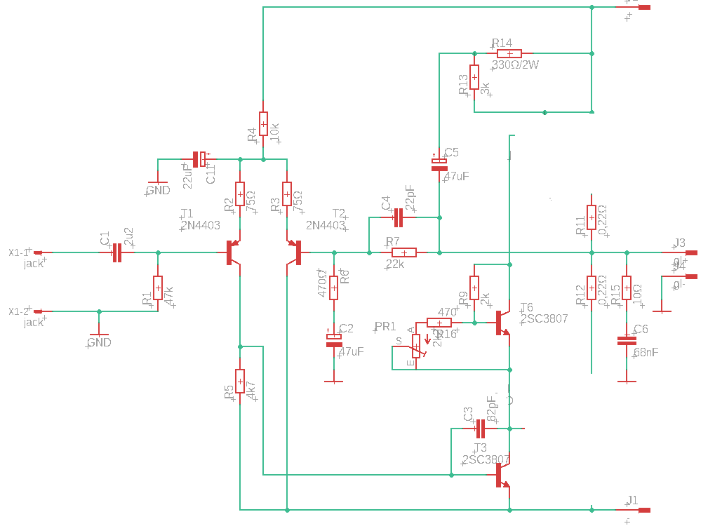

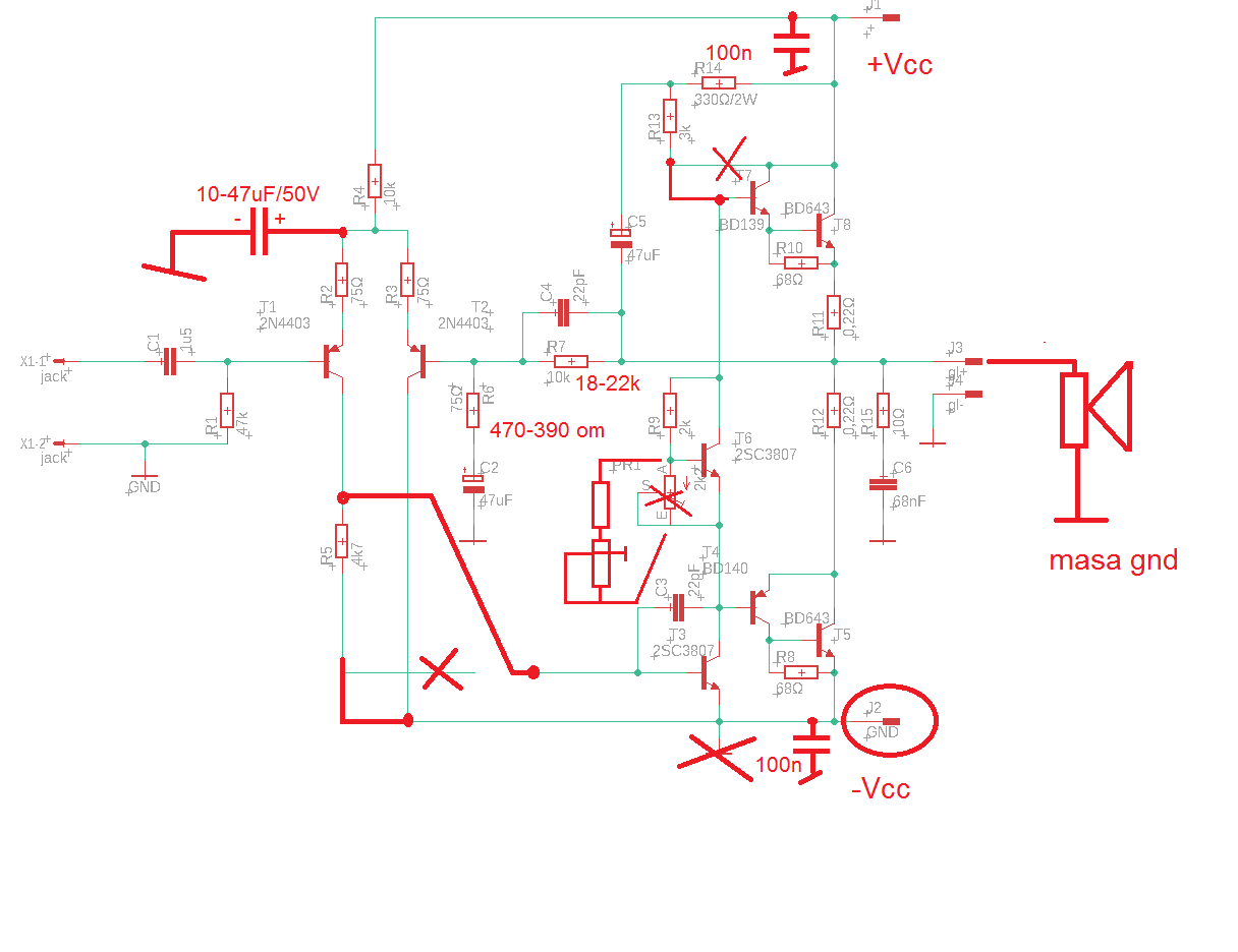

    Witam, Mam problem ze wzmacniaczem z takiego schematu - Problem ze wzmacniaczem. Brak dźwięku na wyjściu . Prosiłbym o sprawdzenie poprawności schematu. Problem polega na tym że po podłączeniu wejścia na wyjściu cisza jakiego źródła bym nie dawał.
    Zauważyłem że gdy odepne głośnik i podepne voltomierz to jest około 0.6V DC. Czy danie na wyjście kondensatora coś da?

    Bardzo okrojony schemat. Brak pojemności filtrujących. Dziwne wartości rezystorów w sprzężeniu zwrotnym.
    Trochę za dużo , coś jest nie tak. Kondesator nic nie pomoże skoro wzmacniacz nie pracuje i nie wzmacnia.
    Mierzyłeś prąd spoczynkowy?

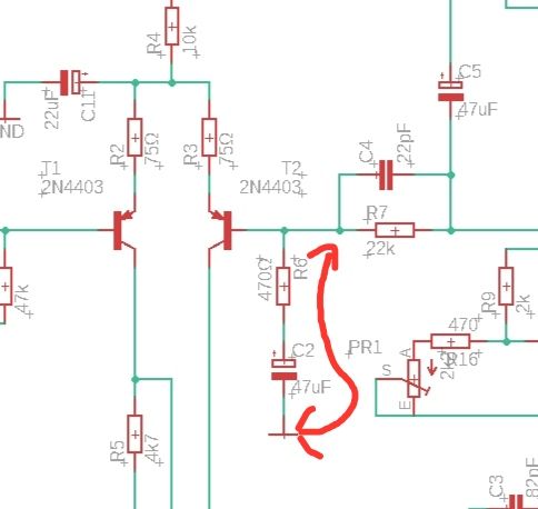

    Zaraz zaraz coś jest nie tak z połączeniem kolektorów wzmacniacza różnicowego oraz z oznaczeniem zasilania:- czy ty to zasilasz napięciem symetrycznym?

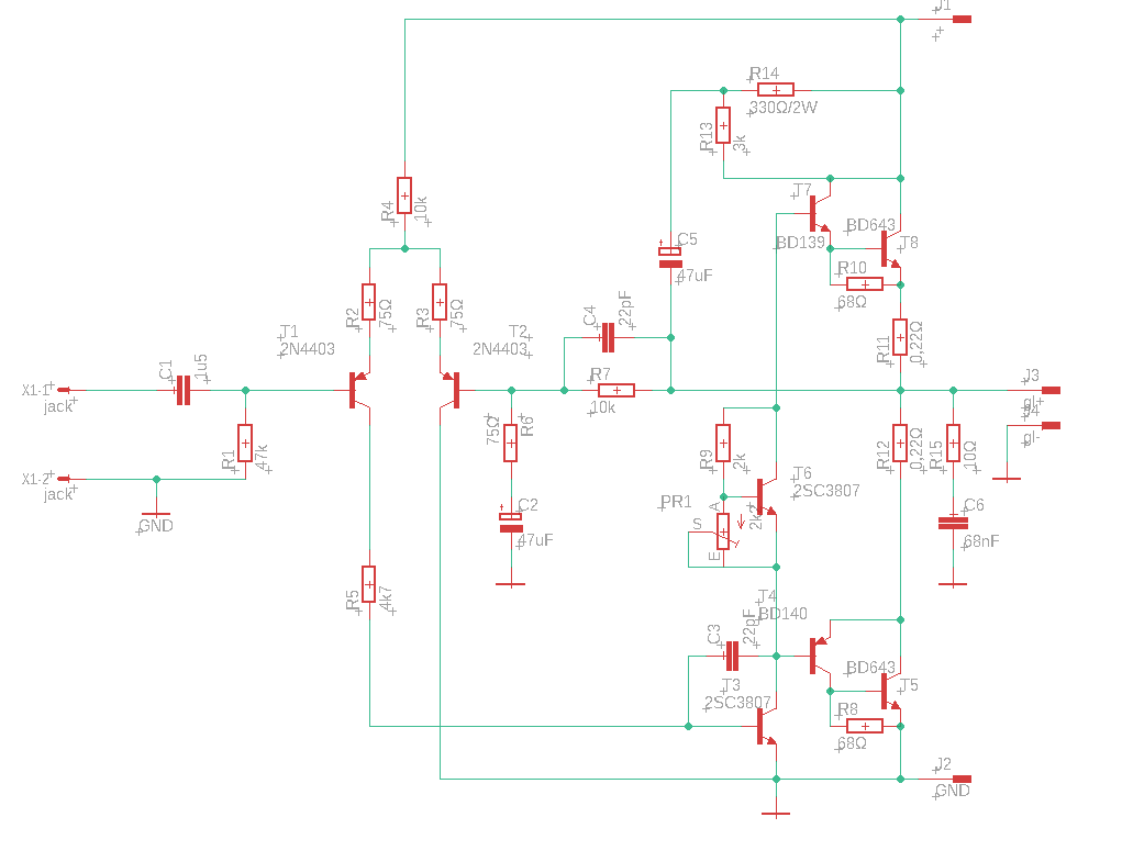

    BD643 to Darlington, tu musi być pojedynczy tranzystor typu BD243C (przykładowo).
    Mam jego odpowiedniki czyli BDP281 z CEMI.

    Przede wszystkim tu powinien być zasilacz symetryczny przy zasilaniu +/- musi być ok 0,5 Ucc na wyjściu i masz prawidłowo. Wzmacniacz różnicowy również do prawidłowej pracy wymaga zasilania symetrycznego. Zmień schemat choćby z #2 lub w necie znajdziesz podobne.

    Przy sprawnych elementach i prawidłowym schemacie powinieneś mieć ok 0V na wyjściu. Schemat z twojego postu jest błędny i trzeba układ przerobić. Jakie masz napięcia tego zasilacza
    Co ma prawidłowo? Nic nie jest prawidłowo od błędnego schematu, zasilania po zastosowane tranzystory typu Darlington.
    Kolego czytasz cały wątek-temat, czy tylko pierwszy post i to fragmentarycznie? Zajrzyj do mojego postu#2. Wszystko jest, eureka:D.
    Przez weekend wytrawie nowe PCB i napisze czy gra
    Nie śpiesz się skoro masz już taką z błędami, to z powodzeniem możesz za pomocą kliku przewodów 0,3mm2 i może cięć ścieżek wykonać prawidłową apliację.
    Tym bardziej że jest to niewielki zakres poprawek, a obwód tylko m.cz. , a nie w.cz..
    Nie pamiętam ile mają napięcia roboczego wspomniane przez ciebie BD281-sprawdź.
    Co więcej ten wzmacniacz możesz sprawdzić tylko na samych tranzystorach sterujących i słuchawkach dla minimalnego wysterowania. Zwykle tak się robi przy naprawach oszczędzając sobie dodatkowych strat i "efektów cieplnych".
    Ten mój to BDP281 nie BD281, ale ma on napięcie kolektor baza 40V, a kolektor emiter tylko 30V. Nie spalą sie przy napięciu miedzy + a - 40V (napięcie mierzone bez obciążenia).
    A czy moge zastosować takie troszke większe tranzystory mocy BDP 491 ? Tutaj przesyłam jego parametry Napięcie: 50V

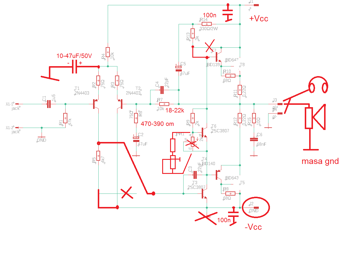

    Tak, masa to masa jedna i taka sama w całym obwodzie. Aby zbytnio nie komplikować schematów umownie każdy punkt podpięty do masy tak się właśnie oznacza.
    Mam wrażenie, że kolega nie za bardzo sobie jeszcze radzi z napięciem symetrycznym, czym ono jest i czym w nim jest masa.

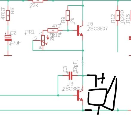

    Uruchom na początek wzmacniacz na słuchawkach z wlutowanymi wyłącznie tranzystorami sterującymi- to taki mini wzmacniacz mający w porywach może 0,25W.
    Wydawało mi się że ta masa, którą kolega narysował jest przekrzywiona i że to jakas inna masa
    Mam już zlutowane, ale w którym miejscu podpiąć słuchawki? - Problem ze wzmacniaczem. Brak dźwięku na wyjściu
    Słuchawki połączyłem w ten sposób - Problem ze wzmacniaczem. Brak dźwięku na wyjściu
    Odlutowałem słuchawki i sprawdziłem ich polaryzację sposobem na baterie i gdy przylutowałem to mi się zwarły te dwa miejsca - Problem ze wzmacniaczem. Brak dźwięku na wyjściu I wzmacniacz przestał grać. Co się mogło uszkodzić?

    Kolego zastanów się najpierw co robisz.
    Miałeś dane kilka dobrych rad , ale z nich nie skorzystałeś.
    Podstawa to zapoznanie się z minimum teorii, zasadą funkcjonowania wzmacniacza, zapoznanie się z taką samą jak twoja, typową aplikacją - wzmacniacza z bootstrapem, przejrzenie konstrukcji prawidłowych w tym wzmacniaczy produkowanych seryjnie.
    Przyjrzałeś się samodzielnie swojemu schematowi jeszcze raz? Niestety nie. Za to przystąpiłeś do praktycznego działania: uruchamiania ,tylko czego? Schemat zawiera kolejny błąd przeze mnie zostawiony poprzednio, a przez ciebie nie zweryfikowany:
    Słuchawki podłącza się co jest oczywiste do wyjścia wzmacniacza jako obciążenie zamiast głośnika,co jest logiczne i było zasygnalizowane:
    Jeżeli czegoś nie wiesz i zadajesz pytanie, to musisz okazać trochę cierpliwości aż ktoś ci odpowie, a nie działać na oślep i pospiesznie.

    Kolego, zacznij od edukacji zanim coś wykonasz jeszcze w ramach realizacji projektu. Jakie są realne napięcie w obwodzie stopnia końcowego ? -Tu przydatna będzie analiza podobnych rozwiązań produkcyjnych, schematów serwisowych, gdzie masz zwykle podane napięcia w danych punktach.
    Nie można się zabierać do konstruowania wzmacniaczy bez odpowiedniego przygotowania.
    Spaliłeś, właściwie nie układ, a zlepek nieracjonalnie połączonych-rozłączonych elementów elektronicznych jak w poście #17.
    Miałeś zaznaczoną uwagę o maksymalnym napięciu dopuszczalnym tranzystorów, ale zbagatelizowałeś ją w stosunku do wszystkich użytych w realizacji.

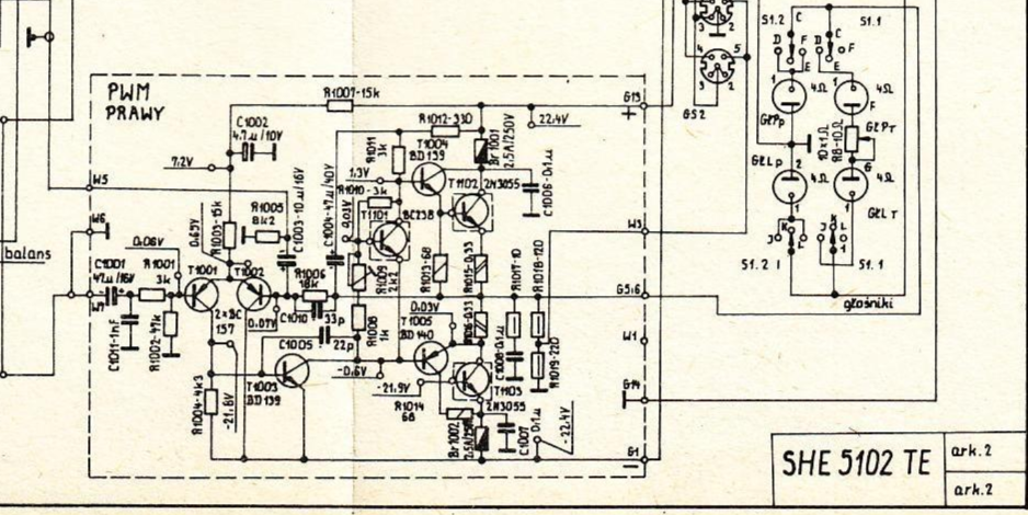

    Praktycznie nie robisz nic odkrywczego jak tylko powielenie schematu sprawdzonego chociażby w krajowych konstrukcjach Unitry. Warto przejrzeć ich schematy i samodzielnie porównać z własnym.
    Przykladowo Radmor 5102
    Amator2 wersja tranzystorowa GML
    WS418
    WS301 TRAWIATA
    DSS201 ZODIAKopcje
    Zodiak schemat podstawowy
