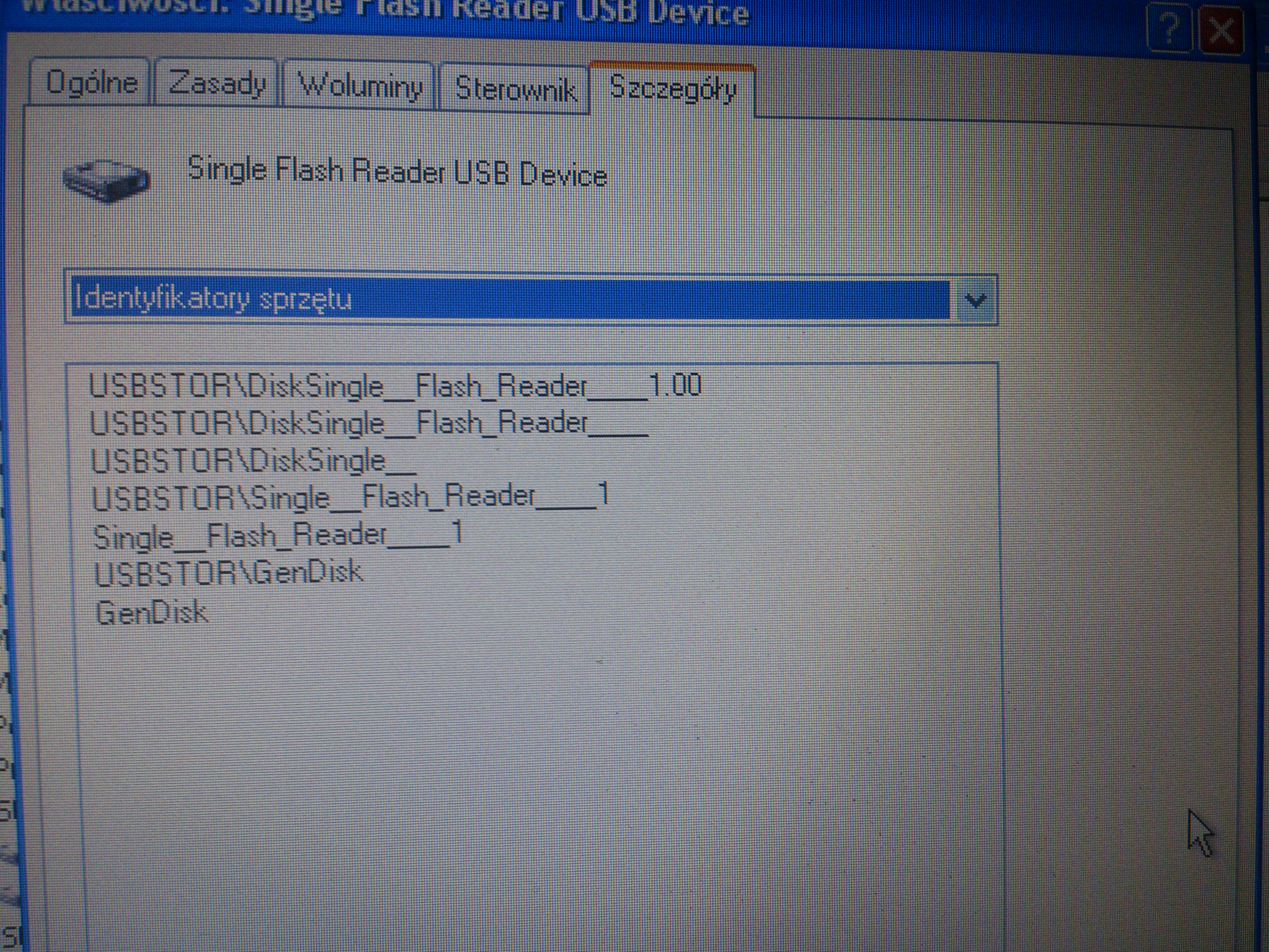

    Witam mam problem z kartą 32GB a mianowicie koleżanka przenosząc laptopa delikatnie nadłamała kartę i teraz nie można nic z nią zrobić. Jak sprawdzam ją programami to dostępna jest tylko pamięć flash 1GB nic więcej nie można zrobić. Windows wykrywa ją ale woła o format przed użyciem. Rozebrałem kartę ale nic ciekawego nie zauważyłem jest w niej pamięć 29F32B08JCME3 oraz jakaś jeszcze bez oznaczenia. Czy ktoś jest w stanie powiedzieć czy to jest właśnie pamięć flash czy ta druga gdzie są dane i czy można ją przelutować np. do innej karty lub w programator i odczytać. Koleżanka dzwoniła do serwisu to powiedzieli 1500zł za odzyskanie danych na co ją nie stać. proszę o jakieś porady.

    Nie jest ważne, w jakich urządzeniach są używane kości tego typu. Ważne jest, w jaki sposób są w nich zapisywane dane. Kontrolery i mikroprogramy dysków SSD są o wiele bardziej złożone od kontrolerów i mikroprogramów pamięci przenośnych typu pendrive, czy karty pamięci. Nie wgłębiając się w szczegóły, przypadku karty SD kontroler współpracuje z jednym układem scalonym. W dyskach SSD z większą ilością np. 16, jak w poniższym przykładzie:
    http://nanogate.blogspot.com/2012/04/ocz-vertex-4-ssd.html
    Siłą rzeczy kontroler dysku SSD będzie miał zaimplementowany zupełnie inny algorytm. Próba odczytania układu wlutowanego zamiast jednego (którego?) z układów dysku SSD nie może się udać.
    Ponadto z opisu przykładowego dysku SSD wynika, że w jednym układzie scalonym 29F32B08JCME3 są cztery układy pamięci, a więc do zabawy mamy cztery obrazy układów pamięci.
    Jeśli to możliwe, podaj identyfikator sprzętowy karty z menedżera urządzeń windowsa - może uda nam się ustalić na tej podstawie kontroler.

    Tak to wygląda
    Karta 32GB nadłamana - Windows wykrywa, ale woła o format, jak odzyskać dane?
    Mam jeszcze pytanie dlaczego komputer widzi pojemność tej karty 1GB ?

    To nam nic nie daje. Przy uszkodzeniu mechanicznym, korozji itp. czasem się zdarza, że komputer próbuje się komunikować, ale wskutek błędów komunikacji widzi jakieś głupoty.
