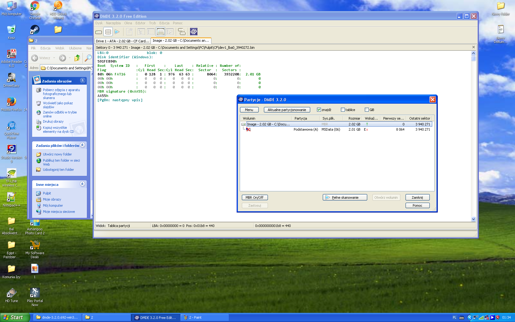

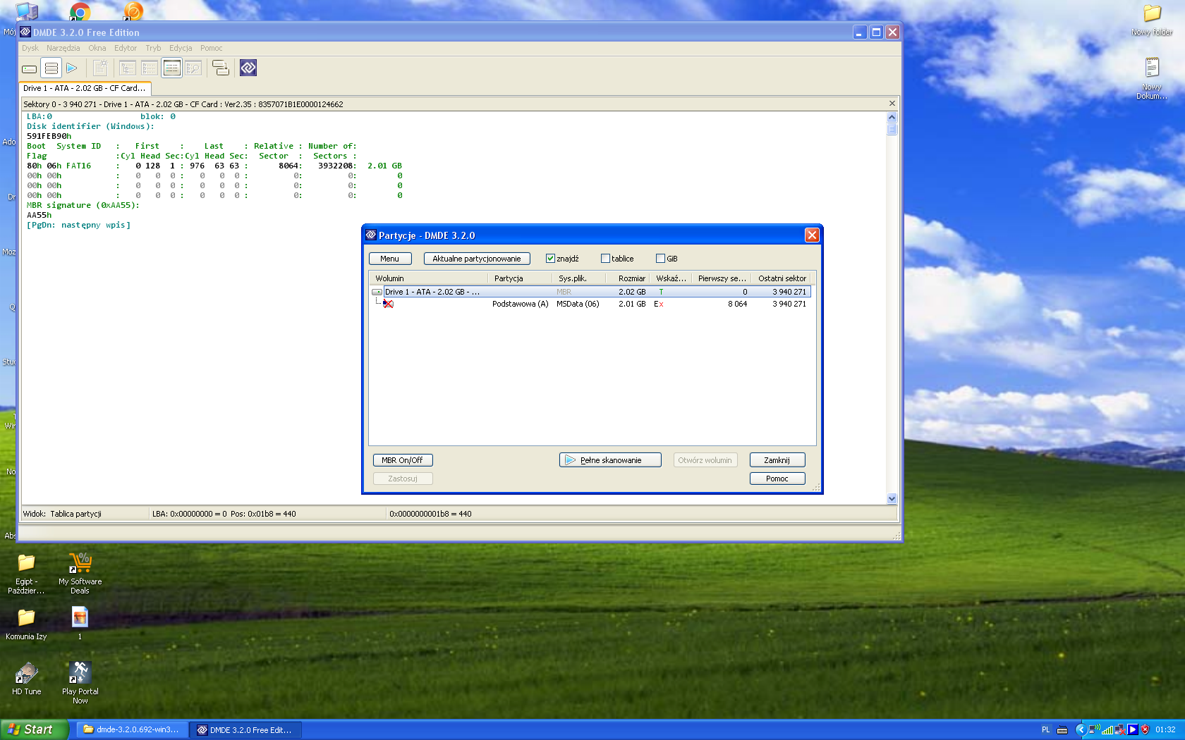

    Możesz załączyć screen z obrazu - opcja Otwórz i obrazy dysków? Jak masz Ex to nie wejdziesz na partycje, bo to tylko wpis w tablicy partycji. Pokaż dodatkowo jak wyglądają sektory od początkowego sektora partycji, aby tam przypadkiem nie było samych zer bądź BAD (możesz też sam w trybie hex sprawdzić co tam jest).

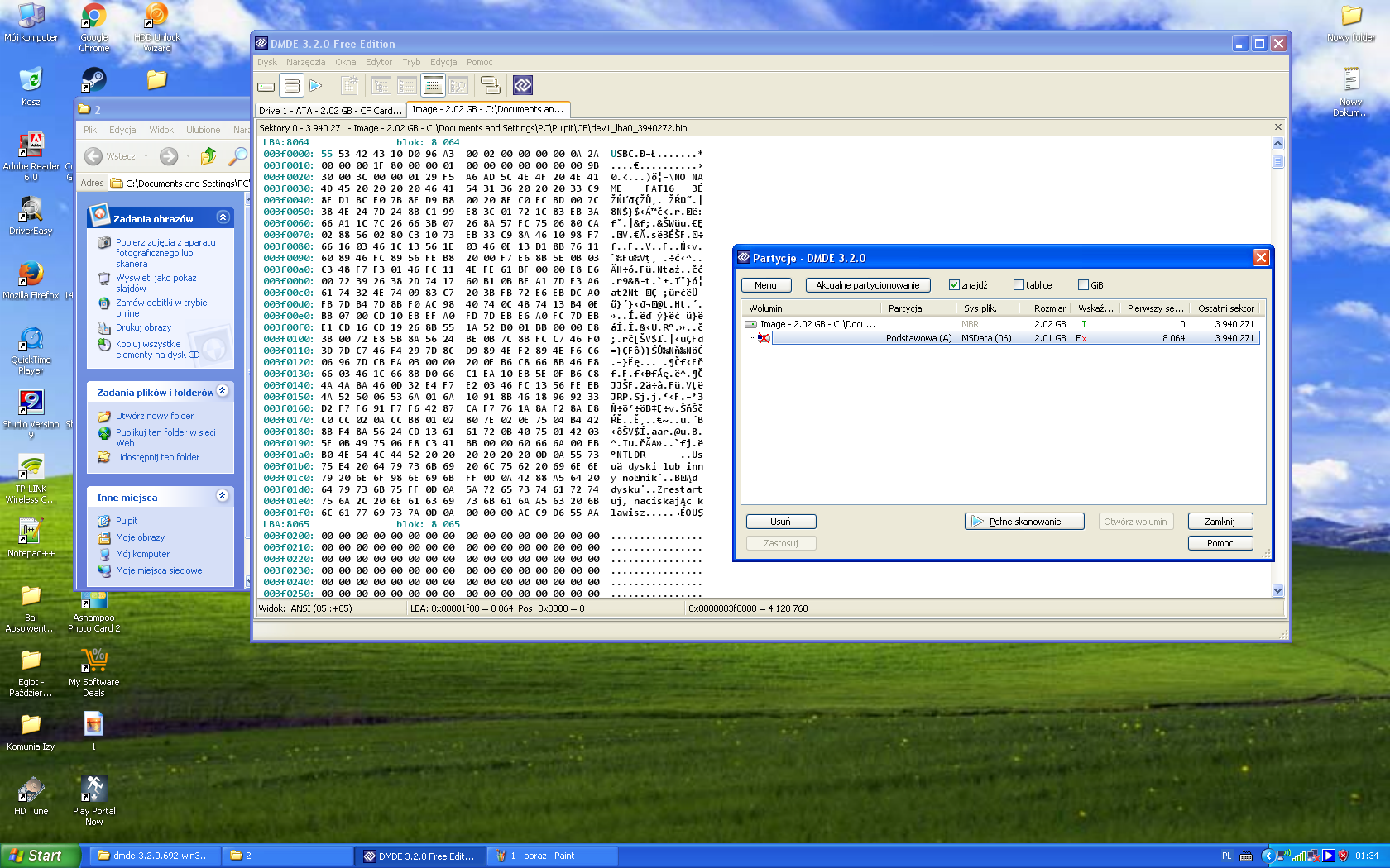

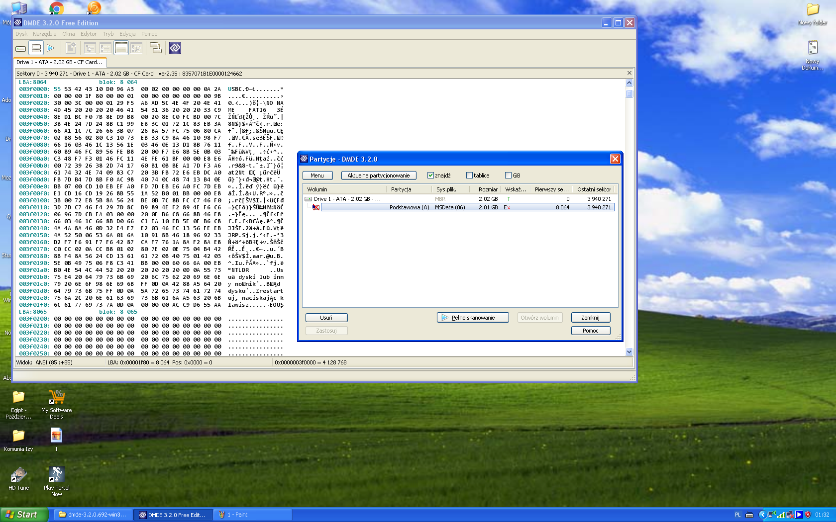

    Witam. To jest mój drugi temat dotyczący odzyskania danych / dostępu do karty CF. Mianowicie w programie DMDE mam wskaźnik Ex (obrazek). W jaki sposób da się to naprawić? Co podać?
    P.S.
    Podczas pełnego skanowania program nie znalazł mi woluminu FAT ani NTFS. (co dziwne pozwolił otworzyć NTFS, mimo że go nie było, ale i tak znalazłem folder ROOT pusty, bez plików i folderów)
    Karta CF 2 GB - jak odzyskać dane, gdy system chce ją formatować?
    EDIT
    Wrzucam odczytany plik z sektorami od 0-2048 (widziałem w innym temacie, że ktoś potrafił to przerobić by działało, może i mi pomoże ktoś).
    Pozdrawiam i z góry dziękuję.
    EDIT
    Nie ma samych zer właśnie.
    Karta CF 2 GB - jak odzyskać dane, gdy system chce ją formatować? Karta CF 2 GB - jak odzyskać dane, gdy system chce ją formatować? Karta CF 2 GB - jak odzyskać dane, gdy system chce ją formatować? Karta CF 2 GB - jak odzyskać dane, gdy system chce ją formatować?

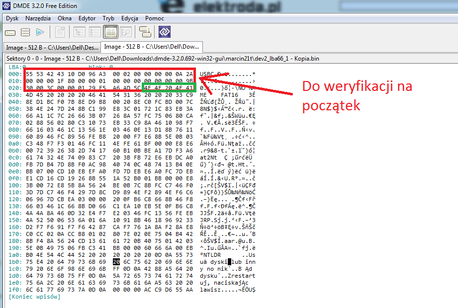

    Nie ma sensu zakładać drugiego tego samego wątku. Oba tematy są o tym samym. Wiesz chociaż skąd jest ta karta i gdzie pracowała? Wydaje się, że jest w tym sektorze coś na kształt boot sektora. Wyszukać dane po RAW - po sygnaturach.

    O ile rzeczywiście jest w systemie plików FAT16 ta partycja, to wygląda to jedynie na uszkodzenie początku boot sektora, bądź jest to jakiś specyficzny boot sektor, którego program nie rozpoznaje i widzi partycję jako niesformatowaną. Bardziej wygląda na uszkodzenie tylko tego fragmentu z uwagi na podobny typ uszkodzenia w temacie: https://www.elektroda.pl/rtvforum/topic1044585.html
