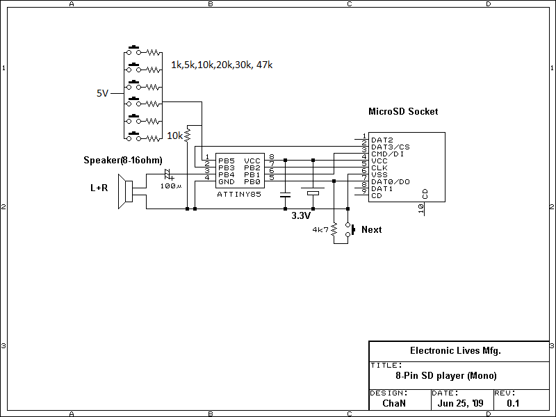

Robię antyramę i wymyśliłem, że po dotknięciu na zdjęcie będzie odtwarzana konkretna muzyka (każde zdjęcie to inny utwór). Wydaje się proste, chce tył zdjęcia obkleić jakąś pianką, żeby "odbijało" i na środku dać trochę przewodnika, taki prosty przycisk. Sygnał wyzwalający na uC i odtworzenie muzyki z karty SD. Zanim przypomnę sobie jak to wszystko się robi, zanim zakupie elementy, skombinuje programator to minie mi czas. Dlatego szukam gotowego projektu. Wydaje mi się, że znalazłem, pytam Was natomiast o zdanie, czy wszystko jest takie, jakie mi się wydaje, że jest.
Projekt: Link
Dźwięk w wersji mono:
(do stereo potrzebujemy lepszego programatora)
Source: (załącznik)
Idę do sklepu, kupuje ATiny, głośniczek, czytnik i kartę mam. Wgrywam muzykę na kartę i zmieniam minimalnie main.c, aby po naciśnięciu danego przycisku funkcja main wchodziła w danego ifa i odtwarzała konkretny plik.
Przyciski podłączyć do PB5, jedynego wolnego portu w uC, przez ADC.
Tak / nie?
Dzięki wielkie!
(W normalnej sytuacji nie prosiłbym o pomoc w mimo wszystko trywialnej sprawie. Nie mam natomiast czasu, wiedza w zakamarkach pochowana i największy problem to brak sprzętu. Będę miał zapewne jednorazową okazję pojechać do sklepu, kupić wszystko, zmontować, maksymalnie kilka razy szybko wgrać kod (uwzględniając niewielkie modyfikacje i musi działać).)
Modyfikacja układu o uwzględnienie 6 przycisków na ADC (wg Link) )
(+ zwykły włącznik on/off przy linii VCC, czego nie ma na schemacie)
Modyfikacja main.c: (dodanie ustawienia ADC, ifów i przeklejenie fora do poszczególnych ifów)
