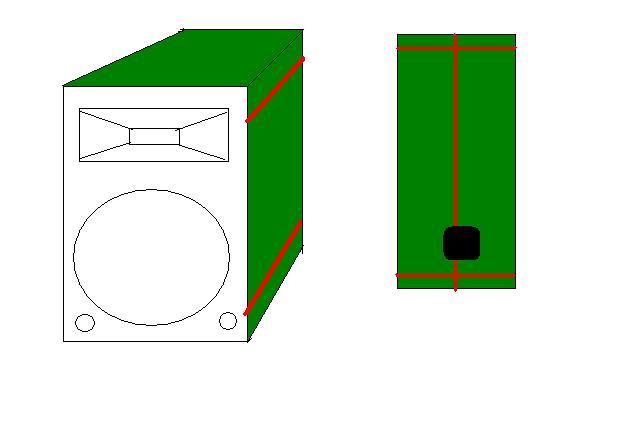

    Ja robie głównieklumny ze ścietymi okami (lepiej wyglądają, lepsze właściwości akustyczne itp.) więc przedstawiłem na rysunku sposób łonczenia tkaniny. Na czerwono zostały zaznaczone miajsca w których należy łonczyć tkanine (nigdy na kantach gdyż wystarczy że lekko pociągniesz ręka i już się odklei), przy odrobinie zdolnoci można zrobic tak że łonczenie bedzie niezauważalne (oczywiście ty bedziesz je zawsze widził bo to ty to kleiłeś) na drógim rysunku pokaznay jest tył tam jest najwięcej łończes ale na tył przeciez nie zwraca się tak wielkiej uwagi. Co do samego procesu okleiania to rozsmaruj klej na całej powieżchni płyty i telikatnie dociskaj tkanine - nie wuażaj żeby klej jie przenikł na zewntrz. W razie jakich kolwiek nie jasności - pytaj.

    A może być tak??
    - pogrubione czarne to miejsca w których wcgidzi materiał pod deskę
    - czerwona to miejsce sklejania
    • Jak estetycznie wykończyć estradówkę tanią wykładziną – klejenie i łączenia głosnik.jpg (27.04 KB) Musisz być zalogowany, aby pobrać ten załącznik.

    tak można by zrobić jeżeli masz zamiar otwierać tylnią klape tyle ze niewiem poco gdyż wszystko możesz zrobić wyciągając głośnik z przodu (tak właśnie projektuja kolumnu profesionalne firmy)

    wydaje mi sie że ten mój sposób jest o wiele lepszy poniewaz materiał chodzi pod deske.wydaje mi sie że to lepiej wygląda. Juz sie pare razy spotkałem z tak wykończonymi paczaki do gitar i uznaje to za baardzo dobry pomysł

    z przodu oczywiście że zawija się materiał i dociska go siatką ale niewidzaiałem przy żadnej profesionalnej kolumnie żeby tył był wyciagany i dlatego wszystkie łonczenia sa na tylniej ściance. Tak jak pokazałes na rysunku łonczenie w połowie jest nieporozumieniem w przypadku kolumn o ścietych bokach gdyż odpada dużo materiału na "kliny".

    tył ma być normalnie. pomyliło mi sie

    latawiec666 opisywałes okleianie jakich kolum ze ściętymi bokami czy normalnymi??

    normalne
    ścietem maja cały tył normalnie
