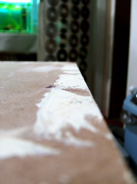

    Oto polaczenie MDF z klejem do drewna "Pattex", wkretami karton-gips i lekko pociagnieta szpachla. Koszty obudowy ok 75l to: MDF-65zl, klej-7zl, wkrety- 3,51zl (i wykozystalem z polowe) szpachlowka (3zl).
