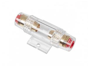

    Siema.
    Problem taki: mam kabel "+" który idzie od aku do wzmaka w bagażniku, bezpiecznik jest umieszczony około 30cm od aku no i problem jest taki że ta oprawka bezpiecznika się stopiła i kabel nie posyła dalej prądu i pomyślałem że nie bd kupował nowego kabla z bezpiecznikiem (bo nie chce mi sie znowu rozkrecać pół auta żeby kabel na nowo poprowadzić od aku do bagażnika) tylko wytnę tą Jak wymienić stopioną oprawkę bezpiecznika na kablu + do wzmacniacza Blaupunkt? oprawkę i wstawię taki Jak wymienić stopioną oprawkę bezpiecznika na kablu + do wzmacniacza Blaupunkt? bezpiecznik tylko moje pytanie takie czy moge takie coś zrobić? i jaką oprawkę z bezpiecznikiem kupić?
    Kabel ma 1x6mm² (coś mi się wydaje że ten kabel nie pasuje do instalacji) i bezpiecznik na kablu 30A ma on zasilać wzmacniacz Blaupunkt GTA 260 400W 2 kanałowy

    A dlaczego nie ? Nad czym się zastanawiasz, bo nie bardzo widać tutaj problem - bezpiecznik, to bezpiecznik, a że innej konstrukcji, to jakie to ma znaczenie ? Bezpiecznik dobiera się do przekroju przewodu, poszukaj w sieci jaki zalecany jest do takiego przewodu. Druga sprawa, to 6 mm2 to na mocnego suba się daje jako głośnikowy. Przy takim wzmacniaczu te 10 mm2 to rozsądne, a jak przyszłościowo byś myślał, to grubiej kłaść.

    No ok to zrobie tak jak pisałem.
    No w środku sie stopiło wejście na bezpiecznik i chyba sie tam coś przepaliło bo widać że jest stopiona ta oprawka

    Ja się nie dziwię, że ci się stopiła oprawka. Ciesz się, że tylko oprawka i nie doszło do pożaru.
    Oprawka się stopiła, bo ładnie się tam gotowało na stykach.
    Jak byś porządnie zrobił zasilanie i dał porządną oprawkę z bezpiecznikiem, to nie było by problemu.
    Ja bym nie dawał 10mm^2, tylko grubiej. Chcesz przyzwoicie i tanio, to kup kabel spawalniczy. Jest on miedziany i 16mm^2 kosztuje niecałe 8zł, a 25mm^2 to koszt 10zł z groszami ( przynajmniej u mnie w mieście ).
    Bezpiecznik dobierz pod kabel jaki daszc co już zostało wspomniane wyżej.
    Jak dasz za mocny bezpiecznik, do za cienkiego kabla, to w razie zwarcia zagotuje się ładnie izolacja na kablu, a bezpiecznik się nie przepali.

    Do tego Blaupunkta 10 mm2 starczy, jeżeli autem będziesz jeździł dłużej, rozwijał instalację, to kładź grubiej, 20 mm2 to dobry drut.

    Wstawiłem coś takiego. I wszystko działa.
