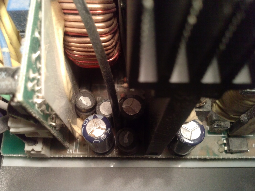

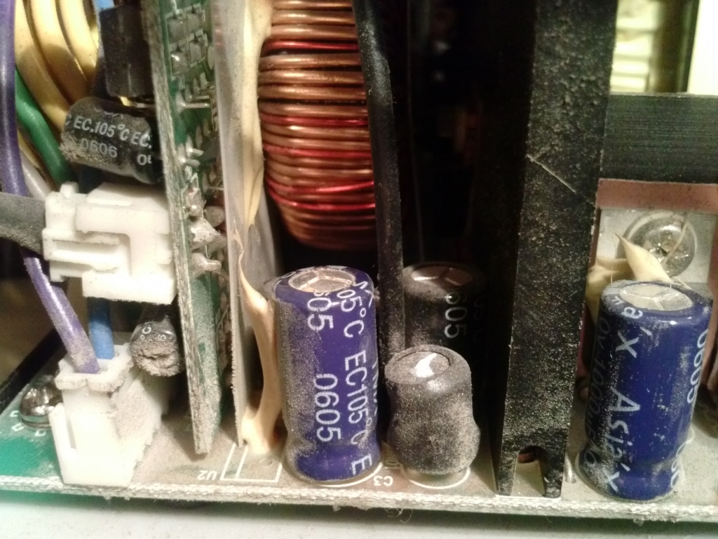

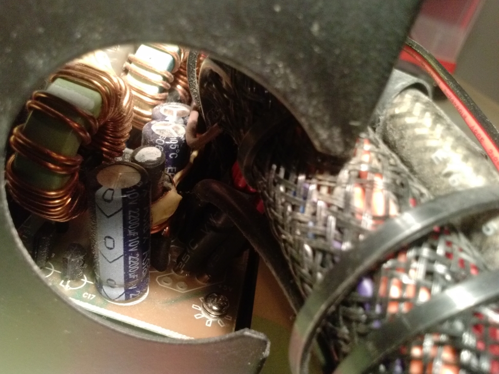

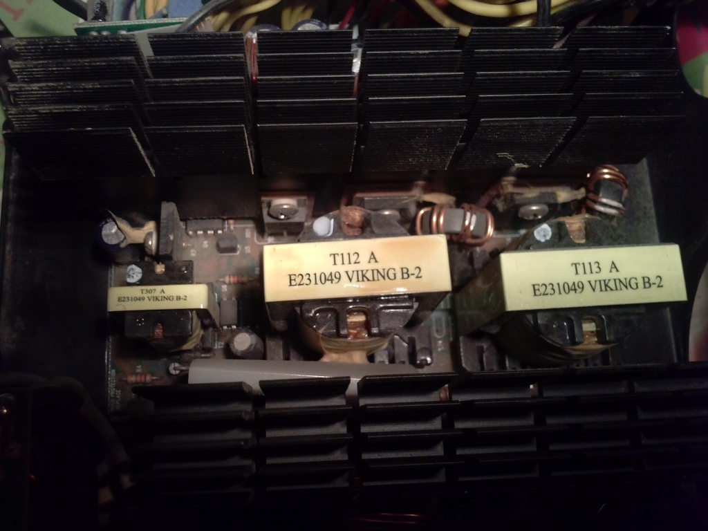

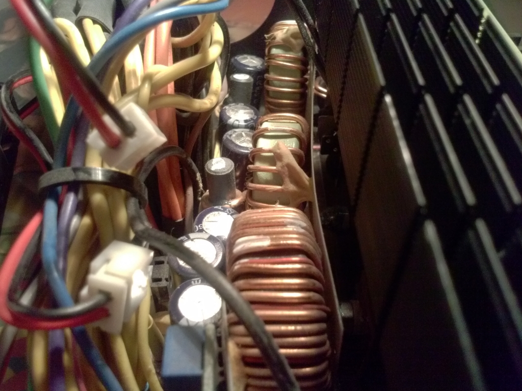

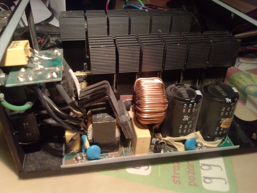

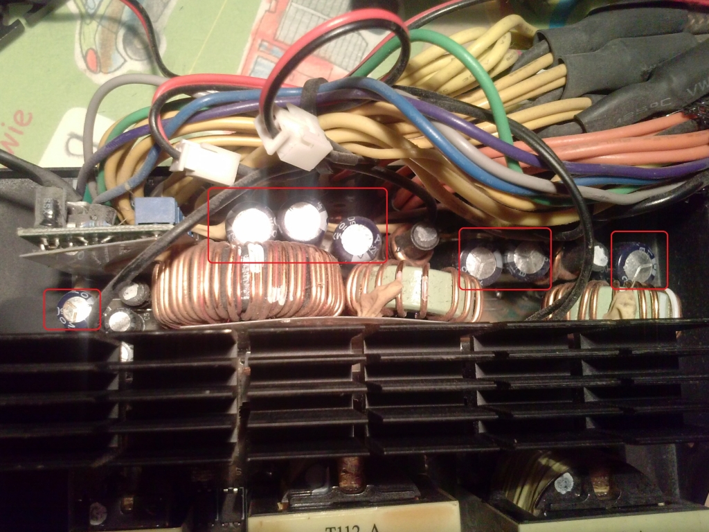

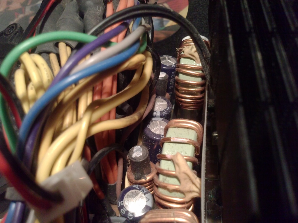

    Witam. Posiadam Tagana jak w tytule który pracował u mnie dzielnie 8lat aż do wczoraj kiedy to podczas oglądania filmu komputer się wyłączył. Uruchomić się już nie udało. Płyta główna Abit AB9Pro pokazuje podczas bootowania kod błędu 75 który oznacza mniej więcej brak zasilania ATX. Diody na płycie się świecą po podłączeniu zasilacza, a po próbie uruchomienia na ułamek sekundy ruszają wentylatory w zasilaczu i na procesorze tzn. jest to takie drgnięcie o 1/4 obrotu. Na innym zasilaczu komputer rusza. Zaglądałem do zasilacza i nie widać żadnych ewidentnych uszkodzeń ale jestem laikiem w tym temacie więc mogłem coś przeoczyć. Zauważyłem tylko lekkie wybrzuszenia na kilku kondensatorach.
    Proszę o opinię czy jest sens ekonomiczny naprawiać zasilacz z takim przebiegiem (7000h to napewno) i czy musi to robić jakiś renomowany/specjalistyczny serwis bo w moim mieście raczej takiego nie ma.
    Na zdjęciach podejrzane kondensatory plus kilka innych zdjęć ogólnych.
    Tagan TG500 U25 - Zasilacz nie uruchamia komputera, kod błędu 75 na Abit AB9Pro Tagan TG500 U25 - Zasilacz nie uruchamia komputera, kod błędu 75 na Abit AB9Pro Tagan TG500 U25 - Zasilacz nie uruchamia komputera, kod błędu 75 na Abit AB9Pro Tagan TG500 U25 - Zasilacz nie uruchamia komputera, kod błędu 75 na Abit AB9Pro Tagan TG500 U25 - Zasilacz nie uruchamia komputera, kod błędu 75 na Abit AB9Pro Tagan TG500 U25 - Zasilacz nie uruchamia komputera, kod błędu 75 na Abit AB9Pro
    Napięcia bez startu: PS-ON 2,48V, VSB Standby 5,06V, PG:brak jeśli tu miało coś być?
    Napięcia po wystartowaniu: brak na każdej linii, jedynie w momencie zwierania styków z już podłączonym miernikiem na chwile pojawia się napięcie nie do odczytu (to drgnięcie wentylatora).
  • #2 14104695
    marek216
    Posty: 17983
    Pomógł: 1076
    Ocena: 923
    Więc je wymień!

    Szukam kondensatorów na wymianę i mam mały dylemat odnośnie doboru z powodu tętnień. Być może mylę pojęcia ale rozumiem że tętnienia na poszczególnych liniach zasilacza powinny być jak najmniejsze. Na ten wynik mają wpływ min. kondensatory. Rubycon ma dwie serie które porównuję, ZLH i ZLJ. ZLJ posiada dodatkowy opis "High ripple" i faktycznie "Rated ripple current" jest wyższe dla tych samych kondensatorów. Nie do końca jestem pewien czy dotyczy to maksymalnych tętnień jakie wytrzyma kondensator (w sensie oddania ciepła) czy większych wartości tętnień na wyjściu zasilacza. Załączyłem specyfikację.

  • #5 14144957
    kaaag
    Posty: 11
    Kondensatory wymienione, te zaznaczone w 1 poście. Pierwszy pomiar PS-ON wykazał 3V, potem próba wystartowania i nic. Objawy identyczne jak przed wymianą a PS-ON wróciło do 2,48V. Co dalej?
