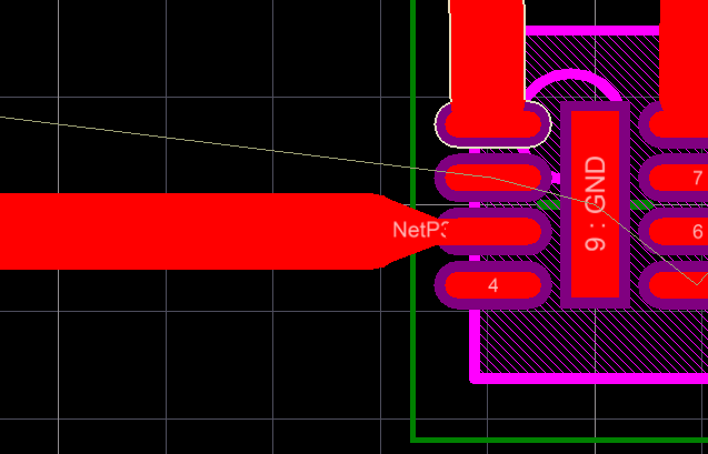

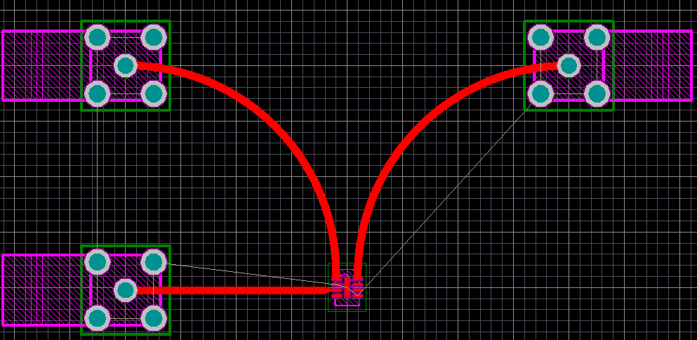

    Budowa odbiornika ISM 869MHz - od mieszacza do demodulacji cyfrowej Budowa odbiornika ISM 869MHz - od mieszacza do demodulacji cyfrowej
    Podpowie mi ktoś czy takie łuki oraz przejścia z niższej na wyższą impedancje (przy scalaku) są optymalne ?
  • #8 14110956
    mkpl
    Poziom 37  
    Posty: 5678
    Pomógł: 306
    Ocena: 864
    Nie no jest ok. Co rozumiesz przez przejście z wyższej na niższą impedancję? Grubość ścieżek tu nie ma nic do rzeczy. Problemem jest ich długość i kształt
  • #9 14111092
    SeerKaza
    Posty: 468
    Pomógł: 17
    Ocena: 6
    No w moim przypadku wykorzystuje linie mikropaskową której impedancja charakterystyczna zależna jest od szerokości scieżki gdy zmieniam szerokość to zmienia się impedancja i pojawia się niedopasowanie czyli pojawia się fala odbita.
