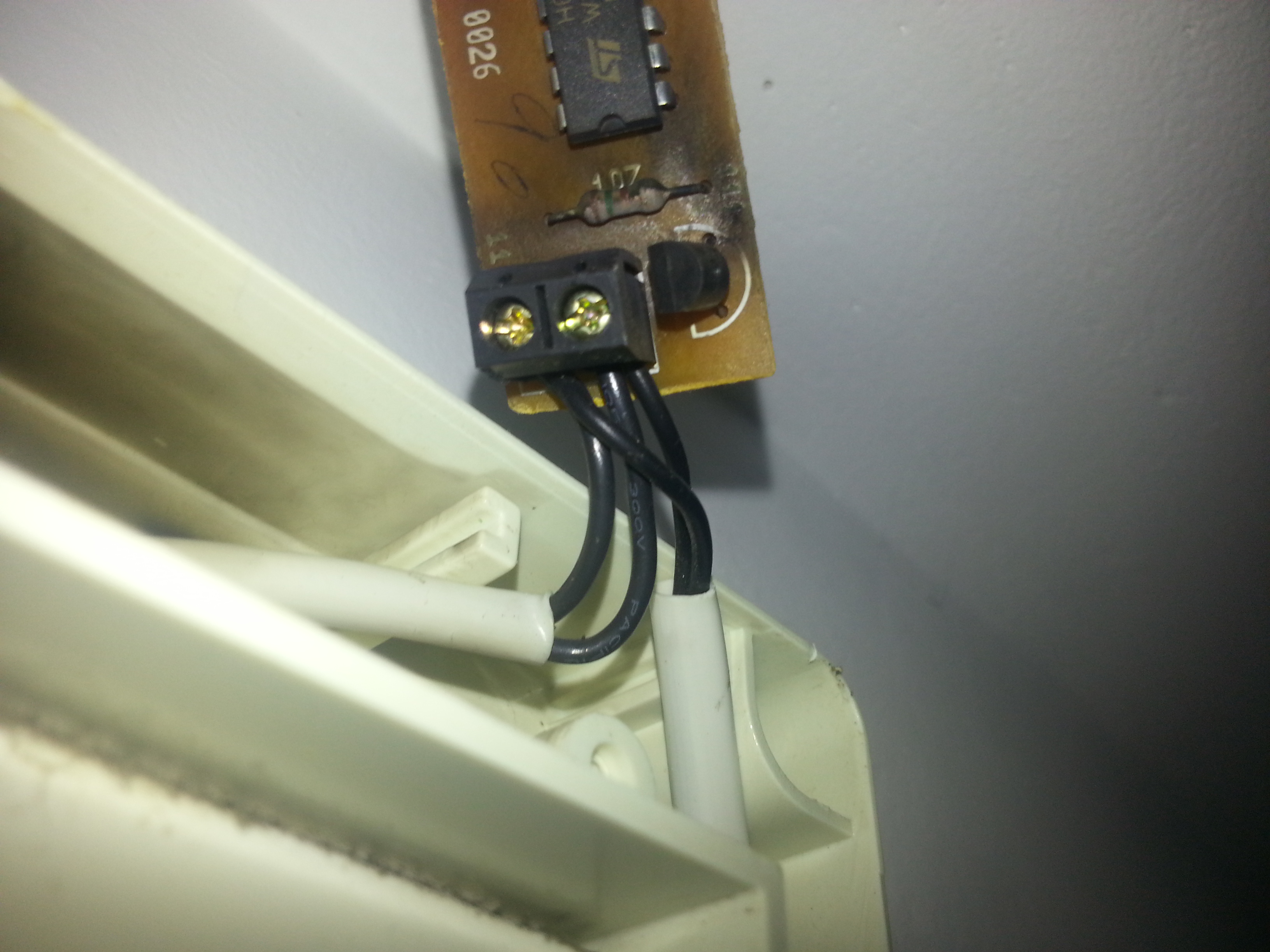

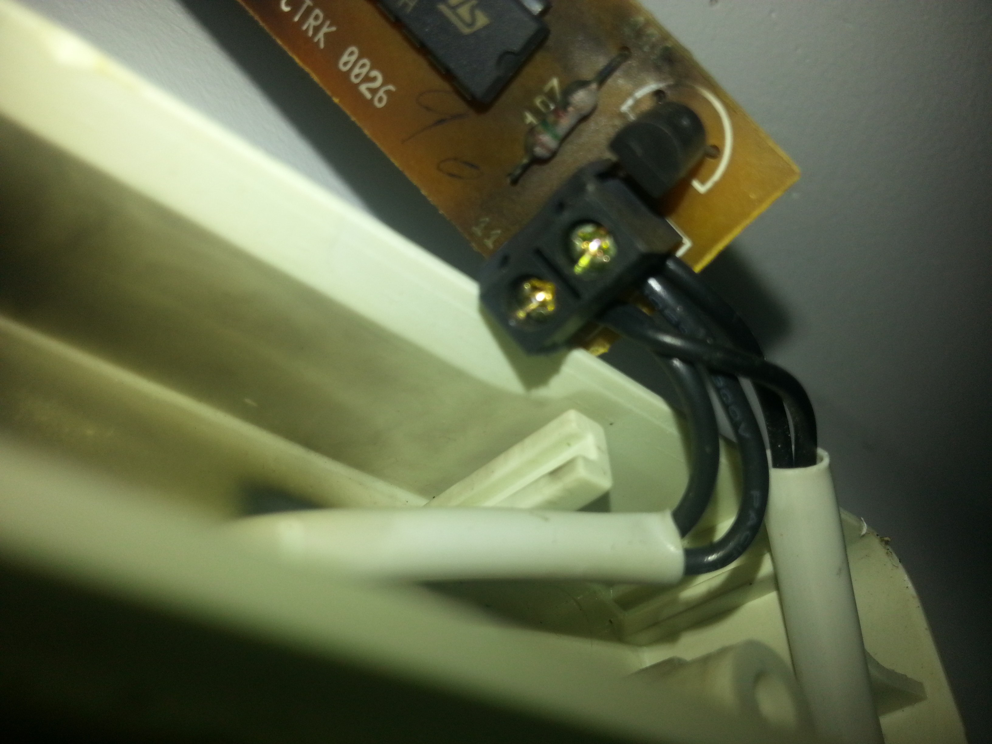

    Bardzo proszę o pomoc w identyfikacji parametrów spalonego rezystora oznaczonego na płytce numerem 107.
    Wentylator Manrose XF100AT - Spalony rezystor nr 107 Wentylator Manrose XF100AT - Spalony rezystor nr 107

    Jak byś podał jakie kolejno kolory mają paski na nim to by bez trudu można coś określić. Ze zdjęć słabo widać. Możliwe, że to 150Ω...jeżeli to rezystor na bazie tego tranzystora który jest obok mogło by tak być. Typowe wartości na bazie to od setek Ω do kilkudziesięciu kΩ. Na pewno jest spalony-jest okopcony to pewne ale czy spalony?? Mierzyłeś go omomierzem?

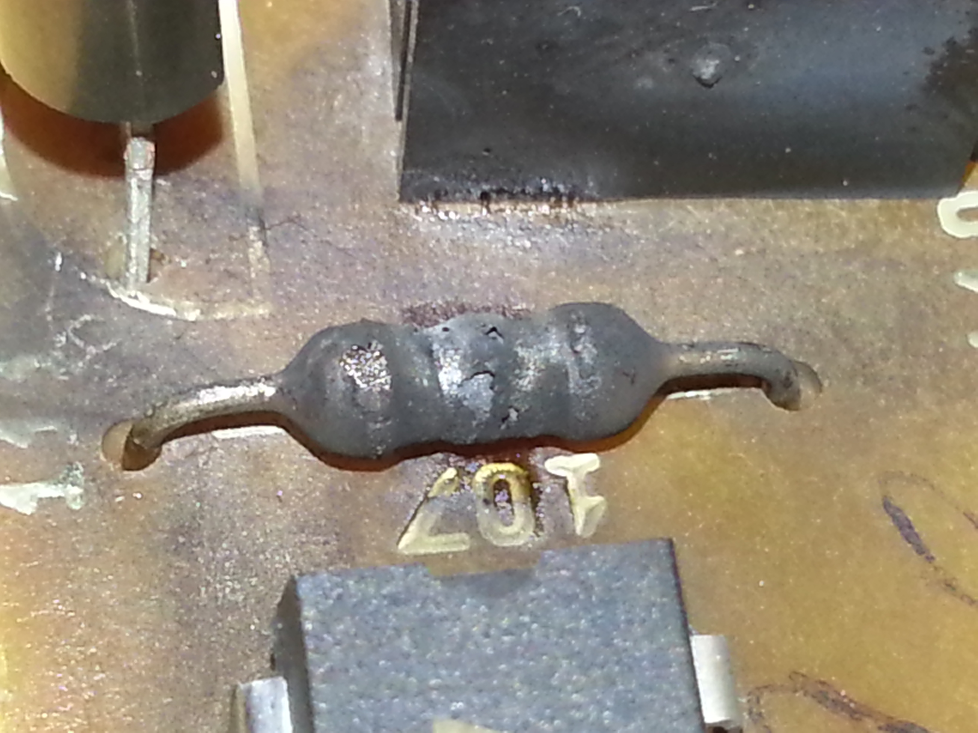

    Niestety gdybym wiedział, że tak ciężko będzie mi dojść do tej informacji to robiłbym lepsze zdjęcia podczas ostatniego malowania, kiedy wszystko jeszcze działało. Zamieszczone w poprzednim poście zdjęcia były wykonane w innym celu niż identyfikacja rezystora. Gdybym wcześniej wiedział o jego uszkodzeniu lepiej bym go obfotografował. Niestety, poprzednie zdjęcia są dla mnie jedyną nadzieją, ponieważ rezystor aktualnie wygląda tak.

    To rzeczywiście spalony. Zrób fotkę całości płytki od strony elementów i od strony druku. Skąd pewność, że tam jeszcze coś więcej nie "poleciało" prócz rezystora?? Popatrz do czego jest ten rezystor (czy tak jak przypuszczałem jest na bazie tranzystora czy zupełnie gdzieś indziej na co wskazywały by zniszczenia) bo od tego zależy jaką wartość można tam użyć. W niektórych przypadkach różnica wartości rezystancji nawet o rząd nie zmieni działania układu w innych zaś zmiana nawet o drobny procent spowoduje zburzenie misternej układanki projektanta(choć w Twoim przypadku zdecydowanie spodziewam się tej pierwszej wersji).

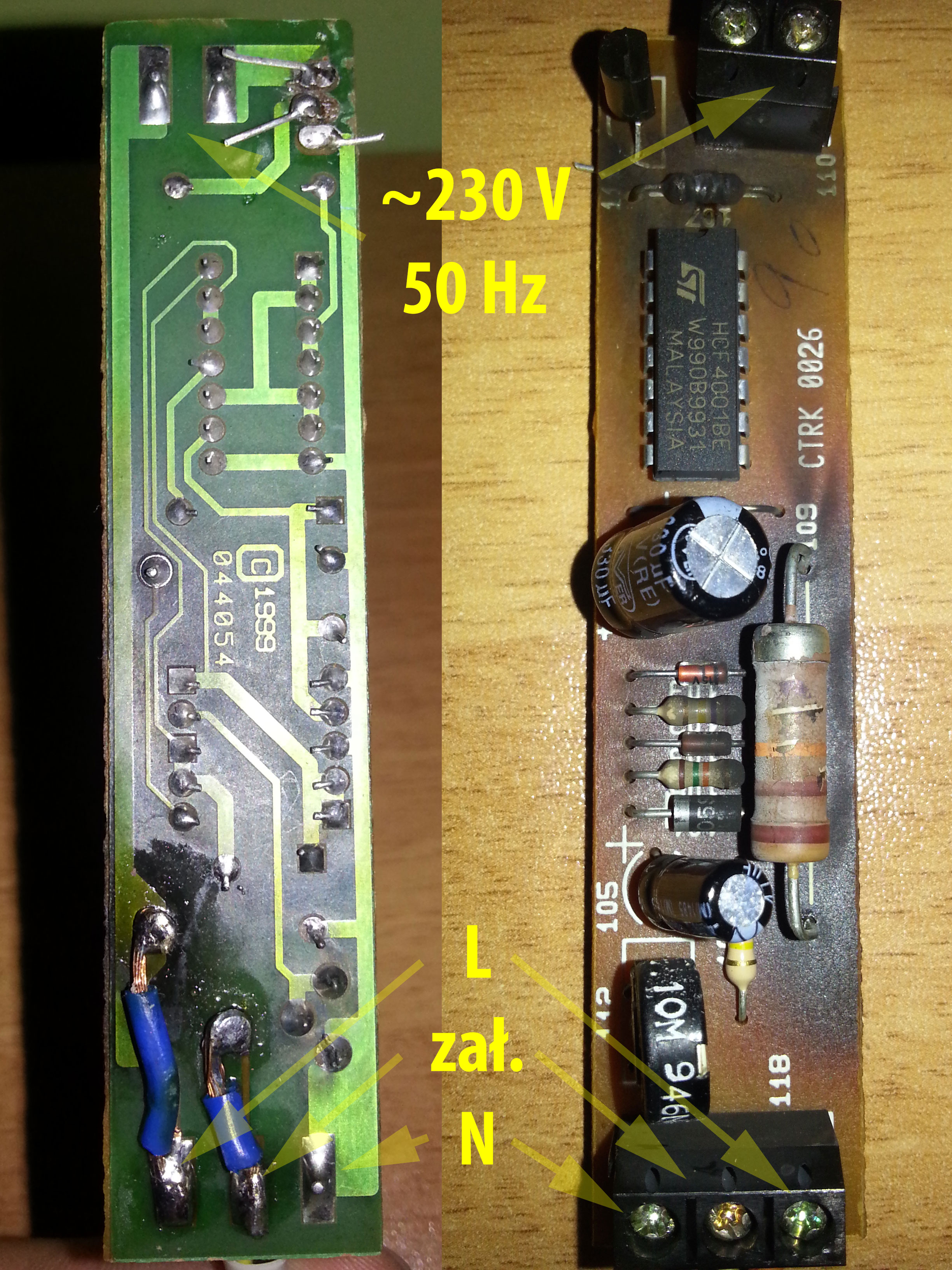

    Zdjęcie płytki:

    Wlutowałem rezystor 1,5 kΩ i niestety nadal nie działa. Po podaniu napięcia na wyjściu na obu punktach mam potencjał wysoki i wentylator nie startuje.

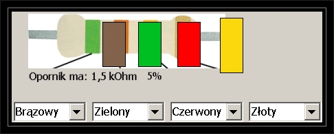

    ilammd napisał:
    rezystor oznaczony na płytce numerem 107
    Teraz w realu zweryfikuj kolory bo ja widzę takie jak poniżej :D

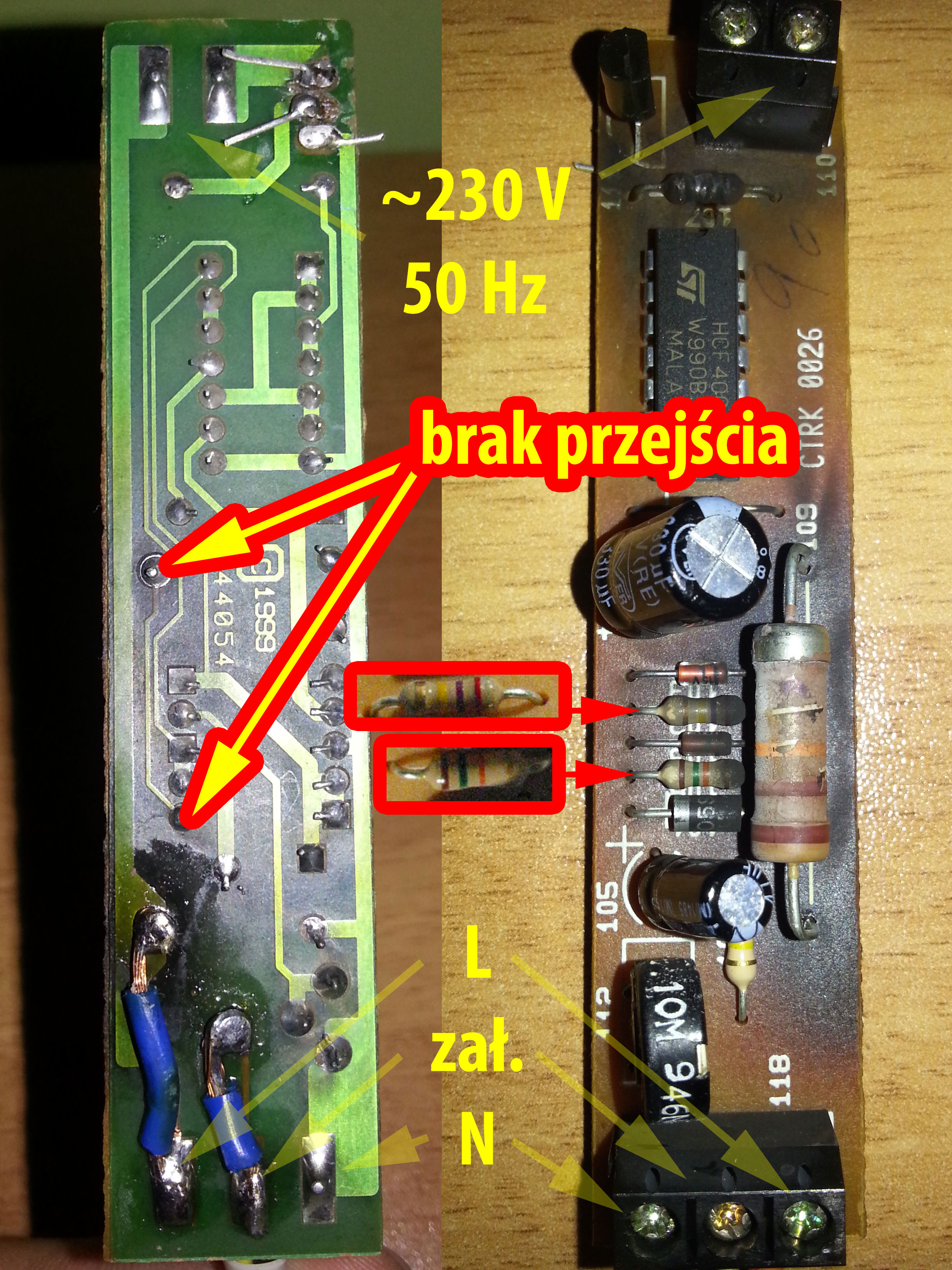

    Sprawdziłem płytkę i odkryłem brak przejścia w zaznaczonym miejscu, pomiędzy rezystorem, a diodą. Zrobiłem obejście i układ, jakby zaskoczył, choć nie do końca tak jakbym sobie tego życzył.
    Po podaniu napięcia wentylator nie może zastartować od razu, rozkręca się jakby i po pewnym czasie wchodzi na obroty. Nagrałem filmik, żeby to pokazać. Nie byłem pewny jak nagra się dźwięk, więc podłączyłem na wyjście też żarówkę, żeby pokazać "zmianę obrotów".
    Sprawdziłem wszystkie diody i wyglądają na sprawne, pojemności kondensatorów niestety nie mam jak zmierzyć. Wszystkie rezystory trzymają swoje wartości wg kodu barwnego, poza jednym (co prawda nie wylutowywałem go, żeby go sprawdzić, tylko mierzyłem tak jak jest na płytce - nie wiem czy reszta układu może jakoś oddziaływać na pomiar), ale na jego nóżkach zamiast 15 kΩ (wg kodu brązowy, zielony, pomarańczowy, złoty) miernik pokazuje mi 3,45 kΩ. Czy to może być przyczyna?

    Przyczyna...albo rzeczywiście uszkodzony albo go trzeba go odlutować do pomiaru bo na płytce coś jest do niego podpięte równolegle i zmniejsza rezystancję widzianą z jego nóżek. Normalną praktyką jest odlutowanie jednej nóżki do pomiaru.
