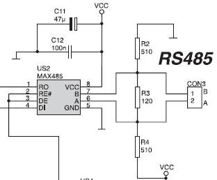

    Panuję budowę urządzenia pracującego w sieci RS485 w standardzie czteroprzewodowym. W skład układu wchodzić będzie RaspberryPi jako master oraz maksymalnie 16 układów Atmega8 pełniących rolę slave'ów. Uart w Raspbery Pi pracuje na poziomach napięć 0-3.3V a w Atmedze 0-5V z czego wynika konieczność stosowania układów MAX3485 po stronie Raspberry oraz MAX485 po stronie Atmegi. Czy będzie to prawidłowo działać? Przygotowałem ogólny schemat podłączenia jednego slave'a:Raspberry Pi i Atmega8 przez RS485 - poprawność schematu i zasilanie magistrali
    Czy schemat jest poprawny?
    Czy trzeba zasilić magistralę wg tego schematu: Raspberry Pi i Atmega8 przez RS485 - poprawność schematu i zasilanie magistrali
    Jeśli tak to czy tylko po stronie mastera? 5V czy 3.3V ?
    Dziękuję za pomoc!

    Po co podłączasz niepotrzebne wyjścia odbiorników do masy? Co prawda są zablokowane, ale i tak to dziwne...
    Wstępna polaryzacja na linii wejściowej dla mastera będzie potrzebna.

    Magistrala jako taka nie ma zasilania - potrzebujesz tylko A, B i GND. Musisz dodać rezystory polaryzują
    Natomiast twój schemat nie ma wielkiego sensu. Jeśli nadajniki 16 urządzeń slave będą na stałe odblokowane, to żadnej transmisji nie będzie. Nie prościej zrobić half-duplex? Na każdy ukłąd masz wtedy tylko jeden transceiver. A raczej nie będziesz jednocześnie nadawał i odbierał.

    Dzięki za odpowiedzi. Nie wspomniałem o zadaniu jakie będzie realizował układ: będzie to sieć czytników kart zbliżeniowych oraz centralny kontroler z bazą MySQL na RaspberryPi. Czytnik po odczycie karty wysyła jej numer przez RS485 do raspberry pi gdzie jest sprawdzany w bazie a następnie raspberry odpowiada, czy można udzielić dostępu czy też nie. ~tmf, wydaje mi się, że czteroprzewodowy interfejs, mimo że wygeneruje większy koszt będzie łatwiej oprogramować aby uniknąć błędów. Czy należy, po stronie Atmegi podawać stan wysoki na DE w przypadku chęci nadawania?
    Co do wstępnej polaryzacji: czy wystarczy, że po stronie Raspberry podepnę przez rezystory 510 do +5V?

    Czteroprzewodowy interfejs ma sens jeśli masz tylko dwa układy, które muszą wymieniać informacje w full-dupleksie. Tu nie ma sensu, bo przecież wszystkie urządzenia nie będą jednocześnie nadawać, prawda? Każda ATMega musi sterować nadajnikiem, w przecwnym przypadku dojdzie do kolizji. Najprościej to zrobić tak, że ATMegi buforują dane, a RPi je okresowo odpytuje i jeśli coś mają to przesyłają dane do RPi.

    Napisałem program do obsługi transmisji pod raspberry pi, program do slaveów wg. zaleceń kolegów (załączenie linii DE tylko w chwili wysyłania), niestety z powodu braku czasu zmuszony byłem wykorzystać przejściówkę USB-RS485. Wszystko działa z jednym slavem jednak gdy podepnę drugi to odpowiada tylko jeden. Program w Rpi odpytuje po kolei wszystkie slave'y począwszy od adresu 0x1 do 0xA, po zapytaniu czeka 100ms na odpowiedź. Slave jeśli odbierze ramkę adresowaną "do siebie" odpowiada - w przeciwnym razie milczy. Oczywiście adresy ustawione poprawnie i program na Rpi wykrywa poprawnie adresy poszczególnych slave'ów. Dodam, że z Raspberry komunikuje się ten slave który jest później podłączony.
    Wydaje mi się, że problem leży w braku polaryzacji linii (jako slave'y na szybko wykorzystuję dwa zestawy AND-TECH EvB) a jako master jak już wspomniałem konwerter USB-RS485, coś takiego: http://electropark.pl/moduly-komunikacji/4923-konwerter-usb-rs485.html
    Proszę o poradę czy podciągać linie A do +5V przez rezystor 450-650Ω oraz przez taki sam rezystor linię B do masy ale tylko po stronie Rpi czy po stronie każdego slave'a ?
    EDIT: po rozebraniu konwertera USB-RS232 sprawdziłem, że linia A jest podciągnięta 2.2k do +5V a linie B przez 2.2k do GND
