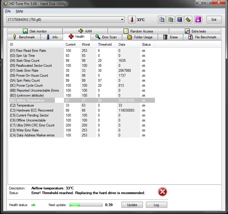

    Czy moglibyście potwierdzić bo nie jestem pewien ale zdaje się, że dysk mi umarł. Jest to WD seria "zielona". Czy ten stan kwalifikuje go do reklamacji?
    P.S. Jak odczytać ten absurdalnie wysoki parametr airflow temperature.
    "Airflow Temperature
    W dyskach WDC (Temperatura otoczenia (powietrza))
    Krytyczny: Nie (Im niższa wartość tym lepiej)
    UWAGA : Producenci różnie definiują ten parametr np. w dyskach Seagate ST3802110A wartość prawidłowa jest równa 100".
    Dysk jest OK.
    Zasadniczym problemem jest to, że prosisz o analizę dysku WD z serii Green, a na screenie podajesz SMART dysku Seagate Barracuda ES ST3750640NS

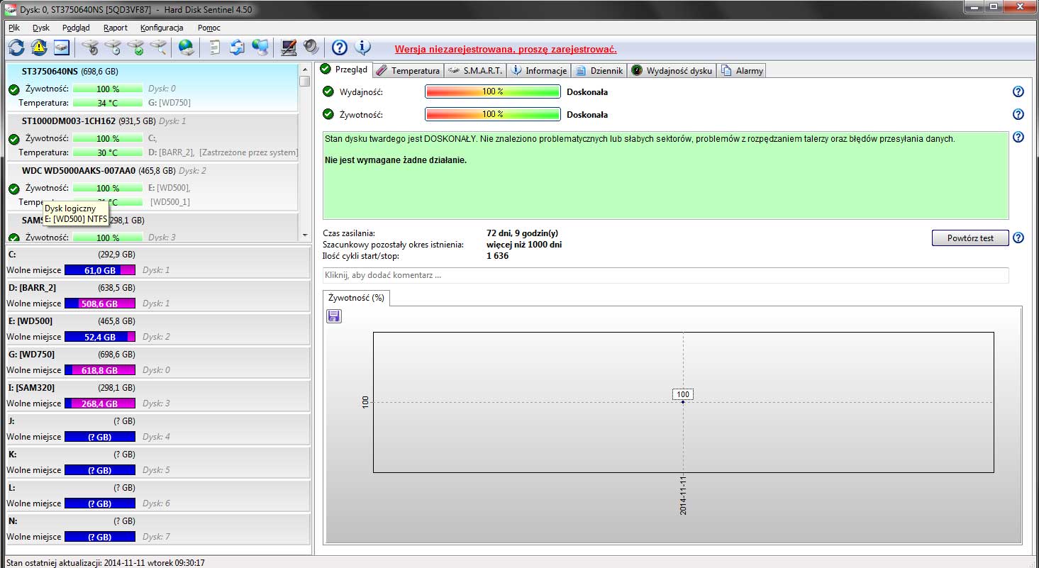

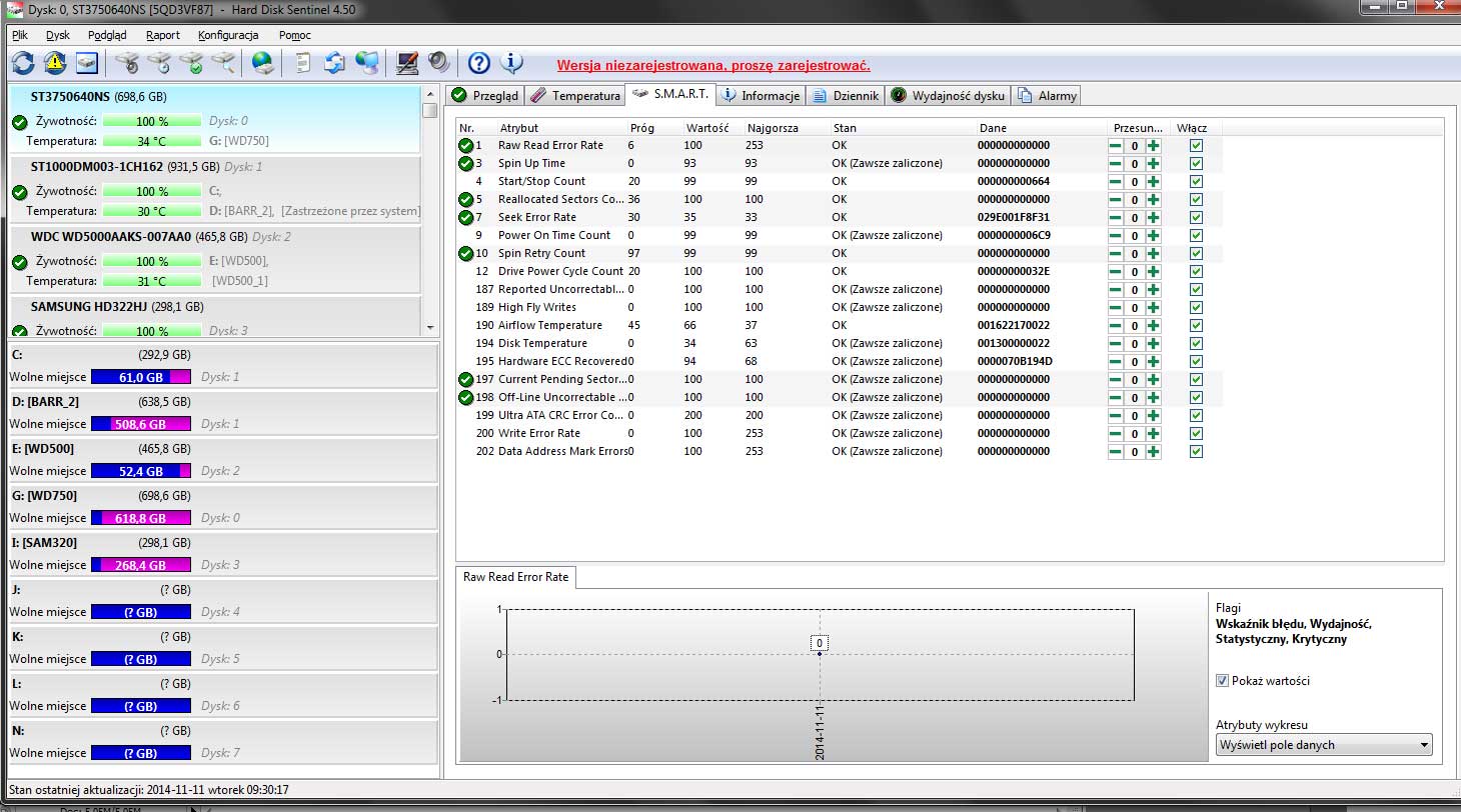

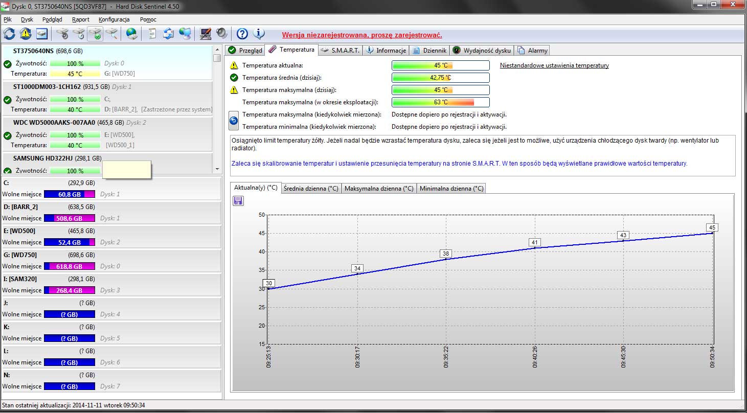

    Profilaktycznie zamieść screeny zakładek (Przegląd, Temperatura oraz SMART) z programu HardDiskSentinel http://www.harddisksentinel.com/hdsentinel_setup.zip

    Przepraszam wszystkich za tak oczywista pomyłkę. Jak kolega zwrócił uwagę jest to oczywiście Seagate a nie WD Green, którego miałem do niedawna.
    WD Green HDD – przekroczone progi SMART, wysoka airflow temperature, reklamacja? WD Green HDD – przekroczone progi SMART, wysoka airflow temperature, reklamacja? WD Green HDD – przekroczone progi SMART, wysoka airflow temperature, reklamacja?

    Według HDS z dyskiem nic niepokojącego się nie dzieje.

    Rzeczywiście działa do tej pory.
