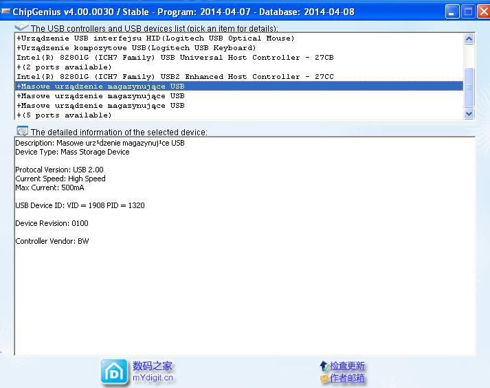

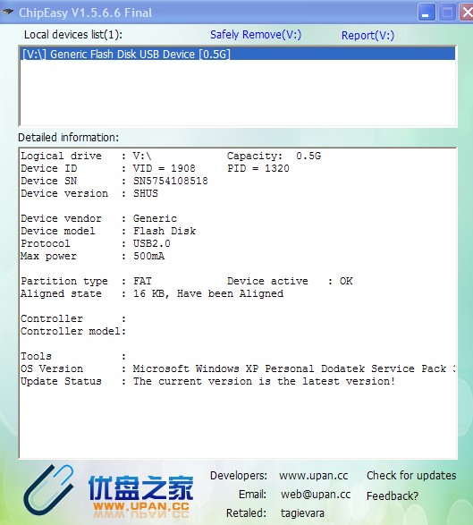

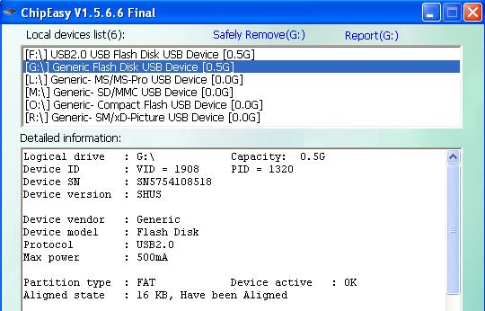

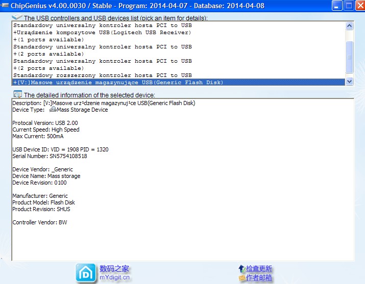

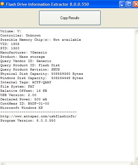

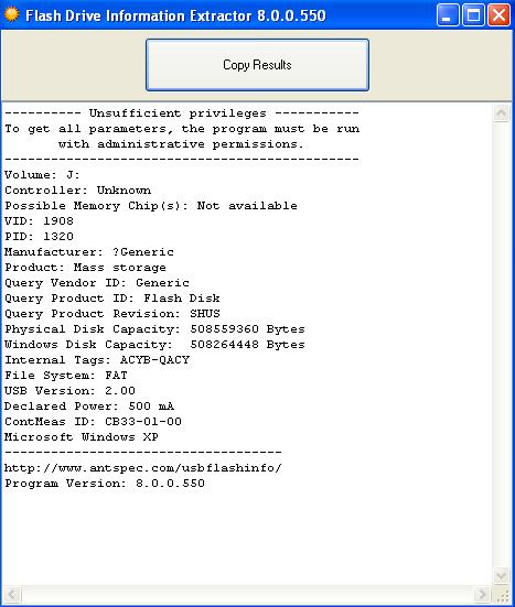

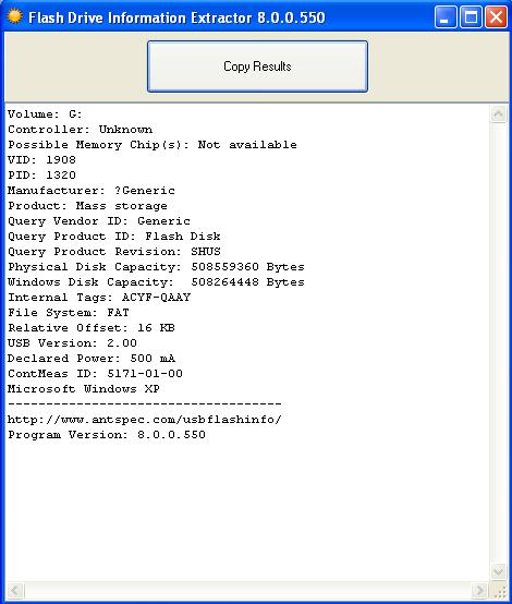

Mam drugiego pena z Grundfosa, tutaj pokazuje takie dane:
ChipGenius
ChipEasy
Flash Drive
Może przynajmniej tego uda się odblokować bez żadnych problemów.
Niestety dalej nic. Są tam dwa odsyłacze - jeden do Appo Tech z BW Sorting Tools,
drugi GS-MP-TOOL-20120608.
Próbowałem wszystkich narzędzi i nic nie widzi.

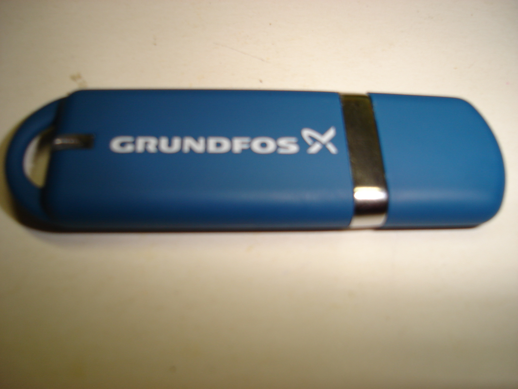

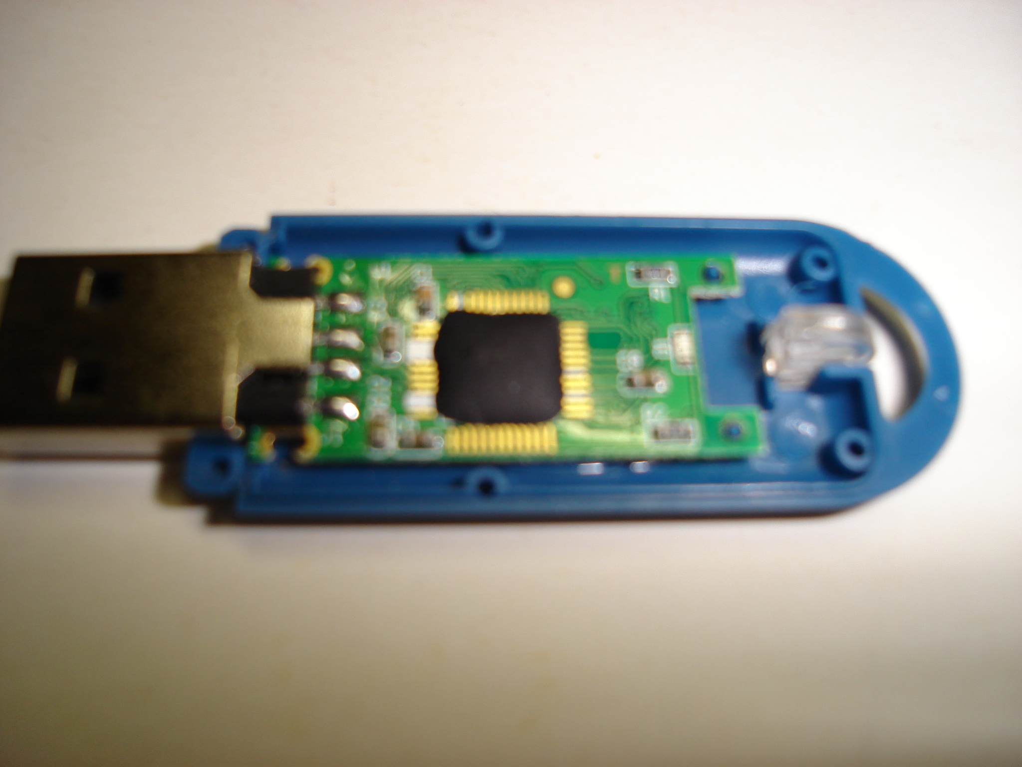

Pendrive wygląda tak
Jak widać z jednej strony czarna maź a z drugiej przyklejony do obudowy (albo na silikonie, albo na jakimś kleju)

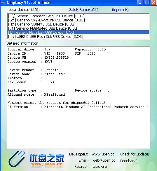

Co do Chip Genius to wygląda to dokładnie tak samo
ewentualnie jak możesz to napisz co mam tam sprawdzić.
Po prostu sprawdzić czy tak samo nie uzyskamy więcej informacji o zastosowanym kontrolerze.
