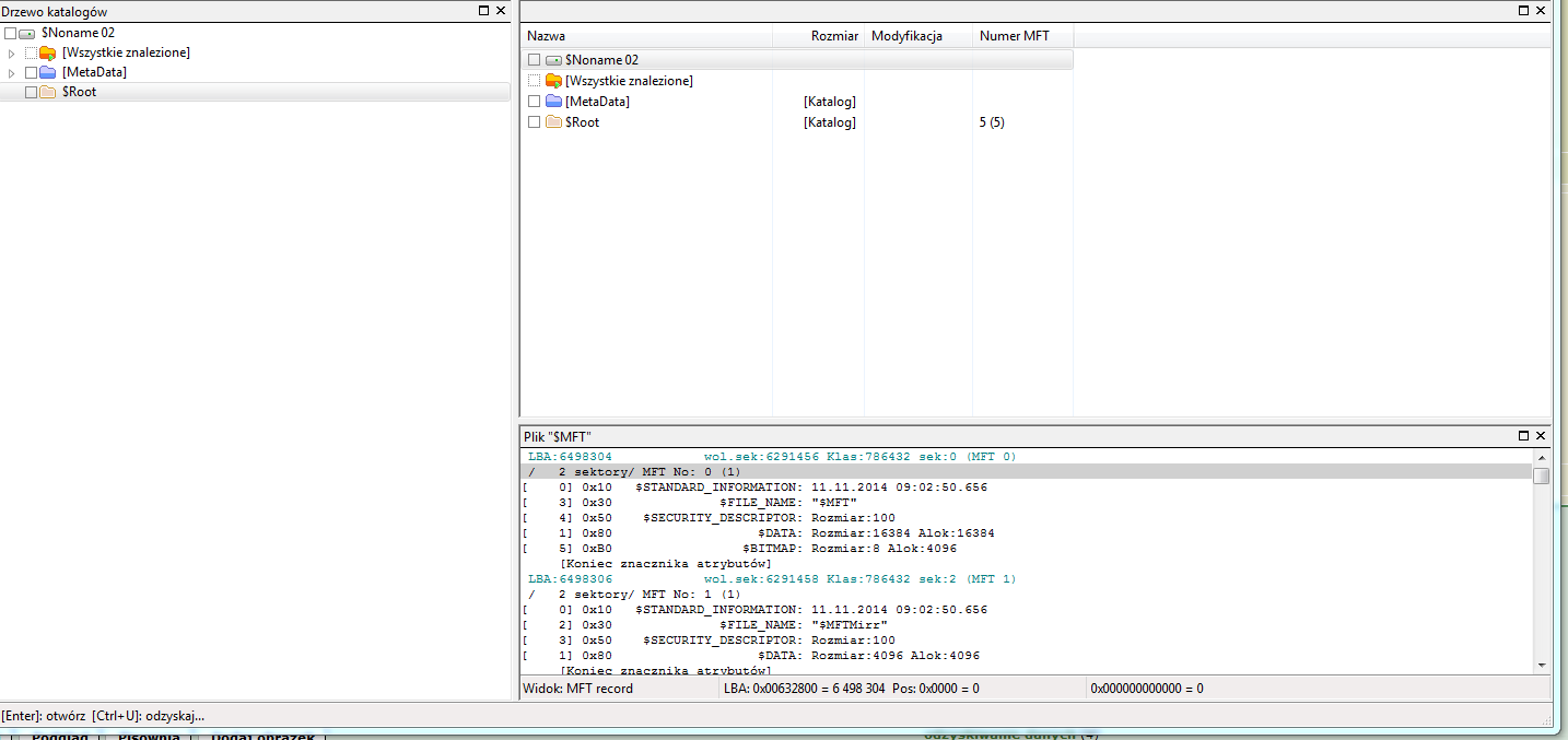

  • #2 14122442
    mati211p
    Posty: 16923
    Pomógł: 2585
    Ocena: 1133
    Pokaż screen z DMDE z widoku okna partycje, zobaczymy co on widzi aktualnie.

  • #4 14122474
    pow4h
    Posty: 18
    Jak odzyskać dane po sformatowaniu partycji z danymi zamiast systemowej?
    Chodzi tutaj o partycję Noname 02.

  • #6 14122533
    pow4h
    Posty: 18
    Nie widzę takiej opcji. Zarówno na głownym ekranie jak i pod PPM. Jest jedynie "przywrócenie sektora rozruchowego z kopii".
    Oprócz tego, nie przywróci mi to stanu sprzed ostatniego formatu? Tzn. z samymi plikami instalacyjnymi Windowsa? Potrzebuje dane z przed dwóch formatów :)
    Chodzi na pewno o tę partycję. Pozostałe dwie są ok.
    Jak dam Otwórz tą partycję Noname 02 to nic tam nie ma.

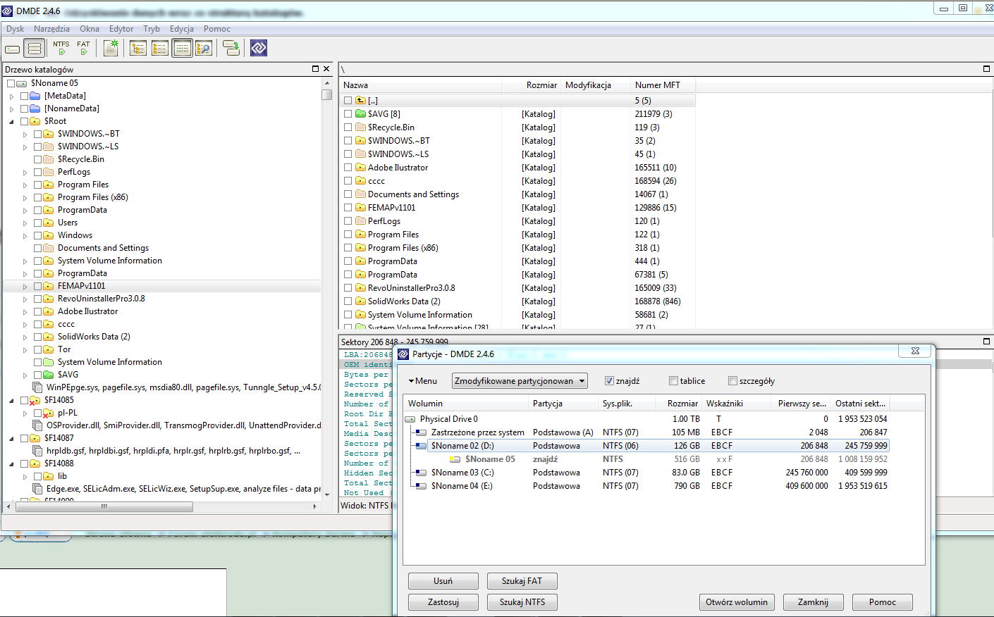

  • #8 14122592
    pow4h
    Posty: 18
    Zrobiłem tak, jak piszesz jednak po otawrciu jej przez DMDE brak konkretnej zawartości. Jak odzyskać dane po sformatowaniu partycji z danymi zamiast systemowej?

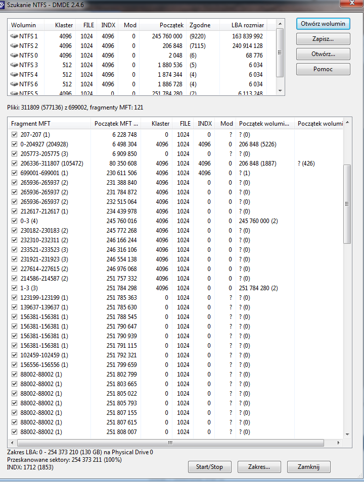

  • #13 14122678
    pow4h
    Posty: 18
    Dałem Szukaj NTFS i wybrałem zakres sektorów od 0 do około 250 tysięcy czyli trochę ponad tę partycję o którą mi chodzi.
    Co zrobić gdy ten proces się zakończy?
  • #14 14122703
    mati211p
    Posty: 16923
    Pomógł: 2585
    Ocena: 1133
    Najlepiej było dać cały dysk w skanowaniu. Po zakończeniu skanowania pokaż jego wynik, będziesz miał listę znalezionych partycji.
  • #15 14122883
    pow4h
    Posty: 18
    Po przeskanowaniu ilości sektorów o której pisałem wcześniej tak to wygląda:

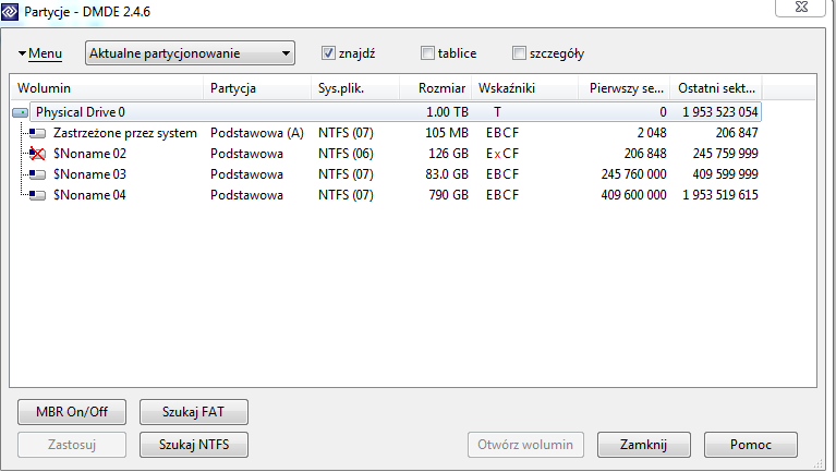

  • #16 14122932
    mati211p
    Posty: 16923
    Pomógł: 2585
    Ocena: 1133
    Zapisz sobie wyniki skanowania(możesz je wczytywać) i sprawdzaj po kolei wszystkie partycje co na nich znalazł. Pokaż też widok okna partycje po wyszukiwaniu.

  • #18 14123065
    mati211p
    Posty: 16923
    Pomógł: 2585
    Ocena: 1133
    To jest Partycja $Noname 05 o rozmiarze 516GB i tu są twoje dane? Jeśli tu są twoje dane to nie używaj tego dysku i systemu z niego. Pracuj z live lub podłącz dysk jako drugi do innego PC i odzyskuj dane, bo każde uruchomienie systemu i używanie go zmniejsza szanse na odzysk danych. Partycji już nie wstawisz bezpośrednio. Poza tym część danych została nadpisana instalacją systemu i jej też nie odzyskasz. Coś mi się jednak wydaje że to jest ta systemowa stara partycja, a ta z danymi jest dalej. Podłącz dysk jako drugi do innego PC i tam korzystaj z DMDE wybierając szukaj z całego dysku, bo zapewne jest jeszcze jedna partycja.

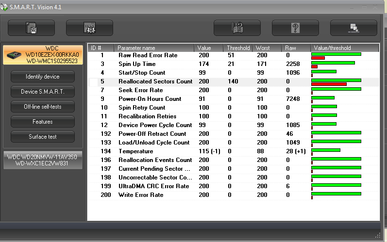

    pow4h
    Posty: 18
    Prosiłbym o analizę wyniku S.M.A.R.T tego dysku programem SMART Vision
  • #21 14125849
    mati211p
    Posty: 16923
    Pomógł: 2585
    Ocena: 1133
    SMART w porządku.
