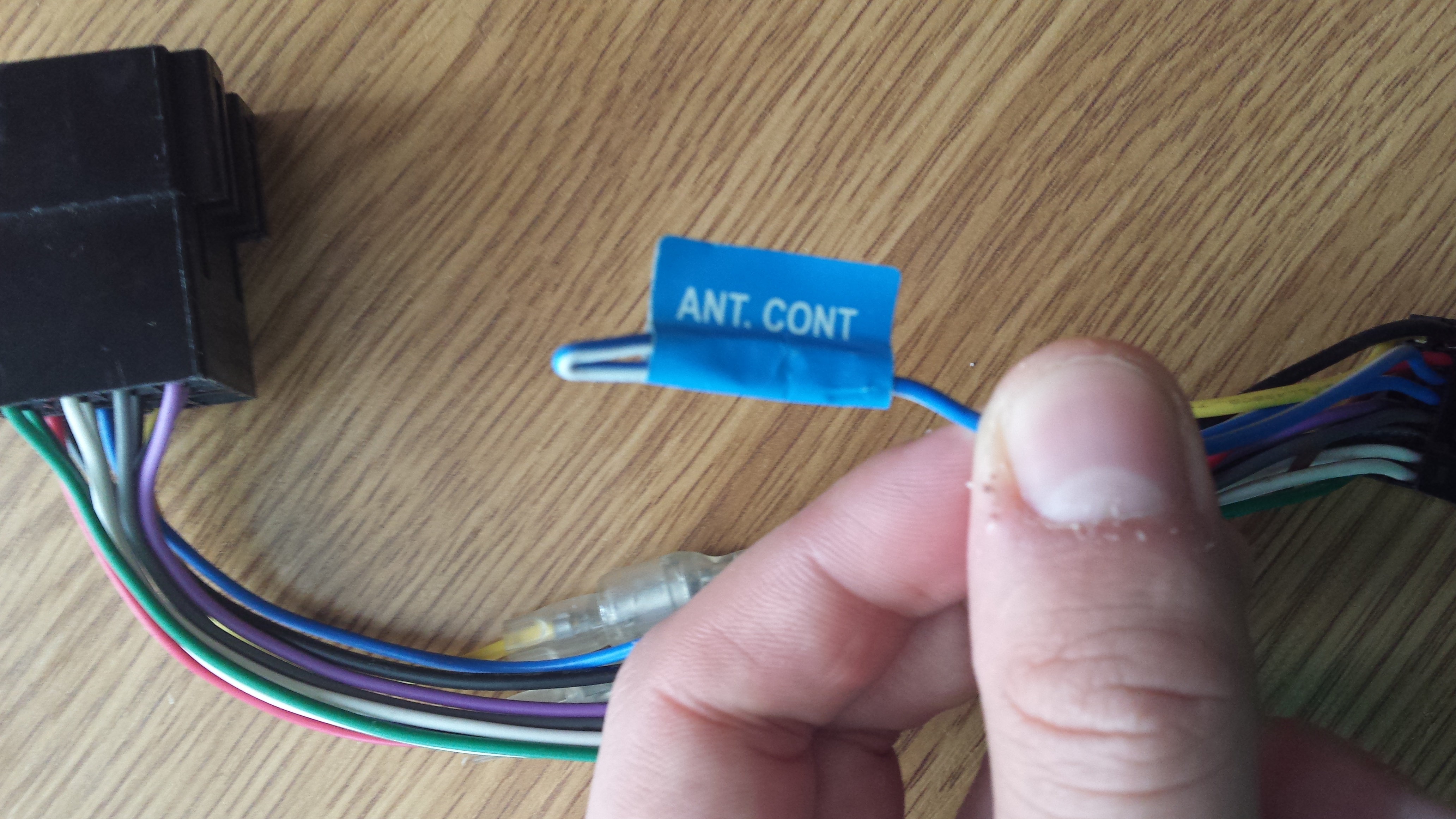

    Kupiłem do Skody radio samochodowe, oraz seprarator antenowy. Mam pytanie, czy kabel ten niebieski od separatora łaczymy z kablem niebiesko białym od radia podpisany: ANT.CONT i P.CONT ? Dodam, że chce żeby separator dostawał napięcie gdy przekręce kluczyk.

    Tak.
    Zasilanie separatora będzie po włączeniu radia.

    Mialbym jeszcze pytanie, ktore przewody odpowiadaja za pamietanie stacji radiowych?

    Czerwony +12V (za stacyjką lub zależnie od modelu samochodu może być inaczej)
    Żółty - +12V pamięć (bezpośrednio z akumulatora)

    Dziekuje za pomoc :) podlaczylem.radio bez zmian kabli i stacje pamieta.
