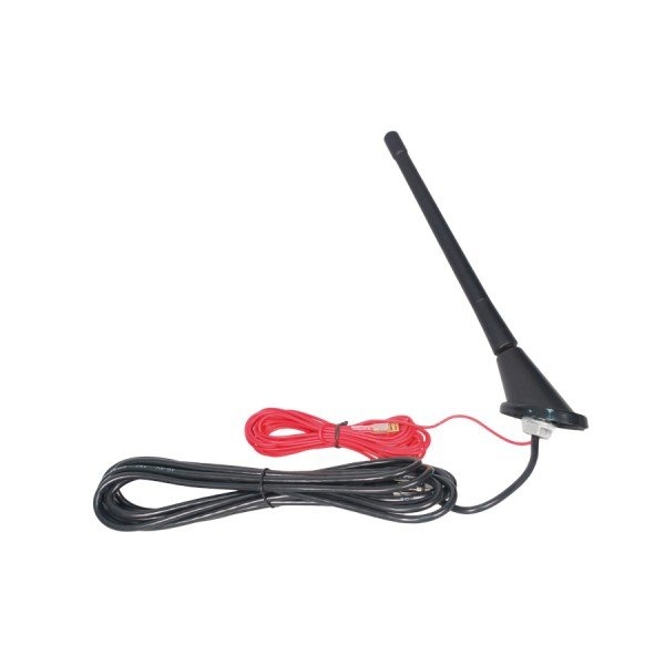

    Zmieniam radio oraz antenę na taką:
    Czy potrzebny mi będzie separator (wzmacniacz antenowy)?
    Jest to antena z zasilaczem.
    Jeden przewód (czarny), to antena, a drugi (czerwony), to boczne złącze, które podłączyć trzeba do prądu stałego 12 V.

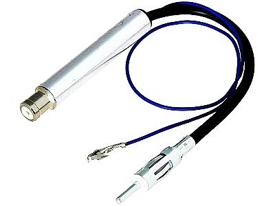

    Do starego radia i starej anteny (antena ze wzmacniaczem, z jednym przewodem) był podłączony separator, do którego podłączona była antena, a separator do radia, niebieski przewód z separatora (wzmacniacza antenowego) podłączony był do prądu stałego.
    Foto separatora
    I moje pytanie:
    Czy jak tę nową antenę podłączę czarnym przewodem do radia, a niebieski przewód do prądu stałego 12 V, to będę mógł odstawić na bok separator (wzmacniacz antenowy), bo będzie niepotrzebny?
    Piszę, że będzie niepotrzebny, bo zasilenie wzmacniacza anteny będzie z tego niebieskiego przewodu, a nie z separatora, który do tego służy.
    Czy mam rację?

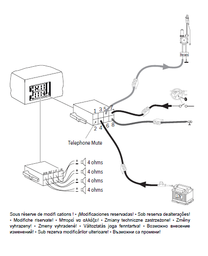

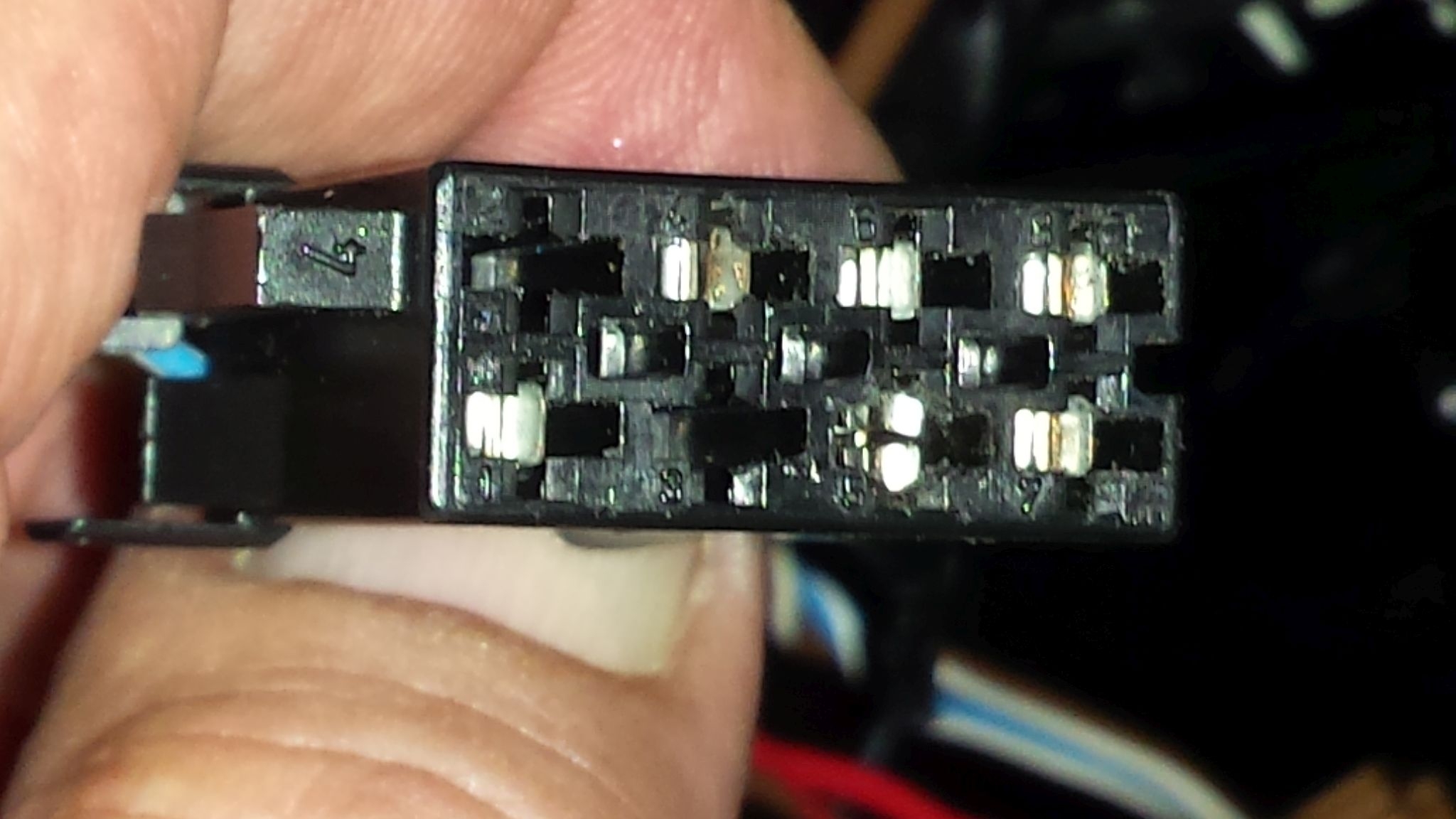

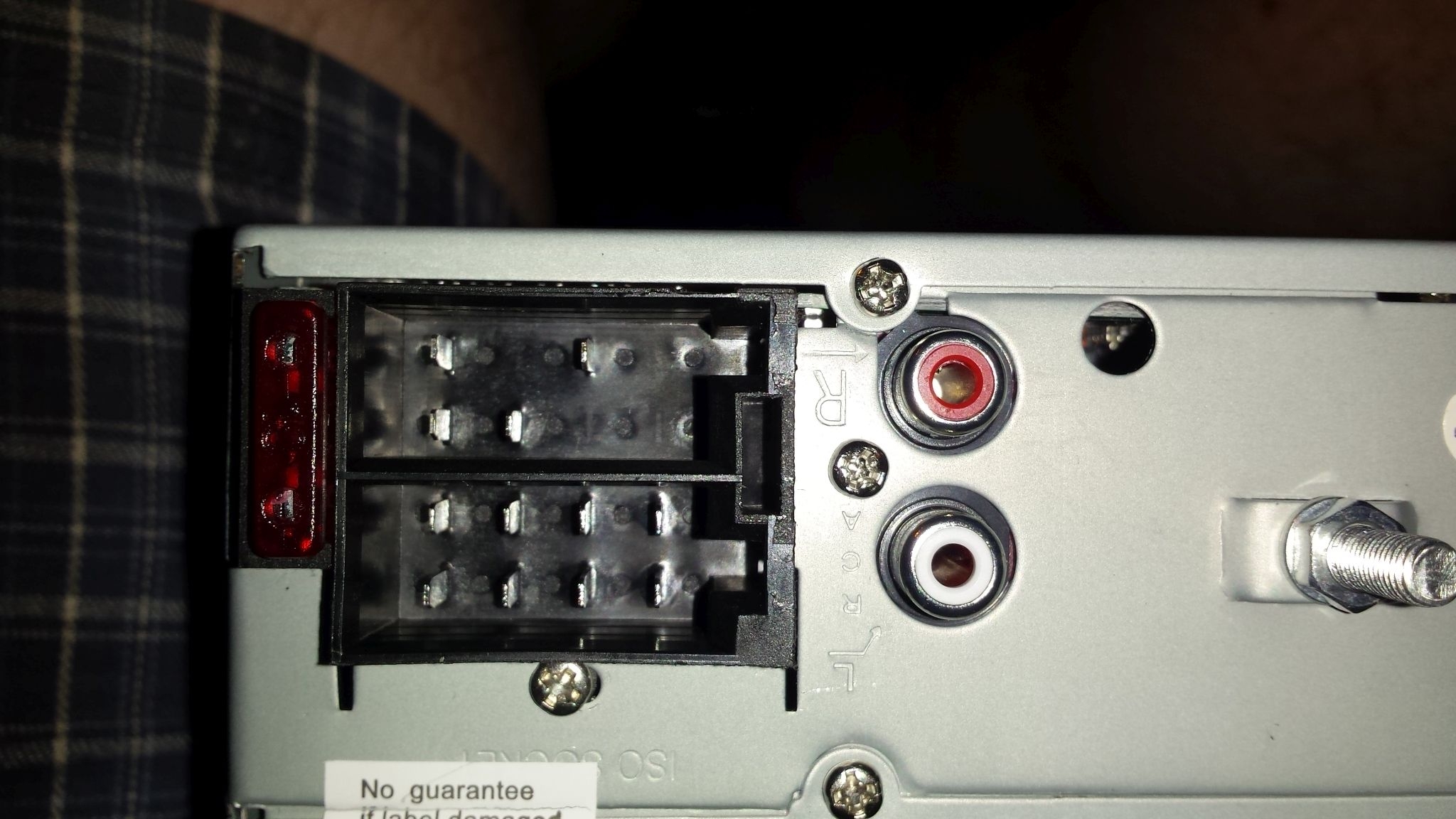

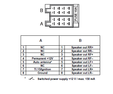

    Załączyłem poniżej 2 zdjęcia kostki PIN, zdjęcie gniazdka mojego radias i chemat z instrukcji radia
    Przewody podłączone do mojej kostki PIN:
    1 czerwono-biały
    4 czerwono-biało-czerwony
    5 niebieski (do niego był wcześniej podłączony separator zasilający starą antenę)
    6 niebiesko-biały
    7 czerwono-biały
    8 brązowy
    Gdzie mam podłączyć czerwony przewód (zasilenie anteny)?

    Wielkie dzięki.
    Podłączyłem,
    Wszystko działa jak należy.
